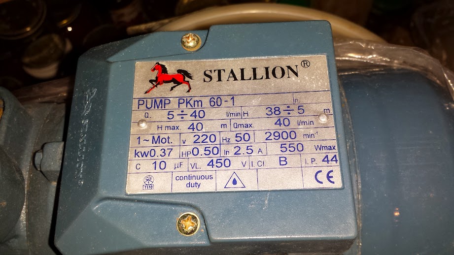

Имаме отдавна +10 години една помпа.
Искам да я ползвам (за сега-няколко месеца че ще почне да зеленясва) да върти водата два пъти на ден по 5 мин.
Фитингите ще ги оправя ..гледам че са по 1 цол входа и изхода.
Обаче искам да питам нещо друго (за да съм спокоен)
Не знам каква е помпата...мисля че е центробежна...или бъркам.
Защото мисля да бутна една тръба ПЕ във водата през помпата и пак да се връща във езерото.
Та имали някакъв проблем с тази идея за ползване на помпата или ще и се случи случка. :-D

Както винаги - бъркаш. Помпата е периферна.
Като гледам третата снимка, ми се струва че вече е блокирала.
Нещо характерни за този вид китайски помпи -Pedrollo. Както и за голяма част от периферните помпи де.
http://www.made-in-china.com/showroom/s ... 60-1-.html
http://zjlingxin.gmc.globalmarket.com/p ... 32046.html

Ама помпата е нова бре :? Изкарах я от кутията и мисля че не е пускана.Имам един бегъл спомен че на вилата един съсед само я свързваше преди многооо години,обаче не помня по нататък що е в мазето.
Утре ще я метна на село и другият път ще взема фитинги 1 цол и ще я пробвам. :)
Пък даже,може и утре да я пробвам...ще ида да баумакс или там както му е новото име.
мерси че сподели каква е помпата http://aquapump.net/information/ustrojs ... rowi-pompi

Късно,но все пак да кажа кво се случи. :)
Май сбърках малко като я пуснах но вие ще кажете.
Сложих фитингите и две тръби Ф25 ПЕ
Една в една кофа с вода другата свободно пусната на 2-3 м от помпата.
Вкл. я в тока и завъртя...върти,обаче не засмуква :?
Съседа каза че туй лъскавото се развива за да се обезвъздуши и може би затова не тръгна.
Но това късно го разбрах.
Пробвах и още нещо.
Пуснах маркуча от чешмата на входа на помпата,пуснах водата и вкл. обаче пак същата работа.
Напълни се с вода вътре и пак в кофата ама не засмуква.
