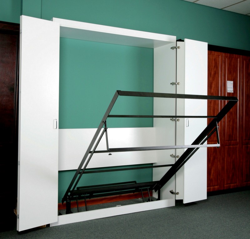

Здравейте отново ! Нужен ми е съвет. Поради това, че пдч-то е много тънко проблема е с механизма и пантите... Не удачно е за това пдч такова натоварване. Почнах преправяне на леглото. Идеята е да стане като това на снимката. Направих вече рамката, монтирал съм я и всичко е ок. Става в пъти по-стабилно и по-лесно от цялата процедура по предния вариант.
Та който реши да го прави по този начин, става значително по-лесно и за по-малко пари. Цялата конструкция (металната) ми излезе 35 лв + 10 лв за панти.
Сега проблема ми :)
Предната част, която ползвах за лице е с размер 1700х2100. Тежи доста... Искам да я разделя, на три, или четири врати като на снимката. Проблема обаче ми е в това, че не съм сигурен дали пантите ще издържат ? Дайте някакъв съвет, идея как да стане. Тук на снимката гледам че са с по 5 панти, но дали при моя размер ще издържат пантите. Вратите една към друга мисля с клавирна панта да ги хвана. Вратите, ако ги направя да са четири броя ще са по 42 см, или иначе казано две по две ще са по 84 см.
Ще съм благодарен на всеки който се включи, че вече толкова пъти преправях какво ли не, че на пари ще ми излезе колкото да си бях купил готова...
dadko - майстор
Доста, доста- колко да е доста? 18 мм плоскост с размери 1,7м х 2,10 тежи около 50 кг.
Та- на тези 5 броя панти ще се падне крило, тежащо 25 кг. Ако са качествени , а не някое менте-би трябвало да издържат. Но- ако се притесняваш толкова- сложи вместо 5- 6 бр.

lucky7o - помощник
dadko написа:
Мерси колега, не съм на ясно за това питам.Според мен тежи повече, но може и да бъркам. Вече няколко пъти го преправям и ми писна да не казвам на кое :)
Направил съм вече металната конструкция, вкарал съм я в "гардероба" само трябва да му измисля някак да го крия. Както написа колегата, ако ще и с ролетна щора, ако не ще сложа един корниз и с перде ще го крия :) Tова, ако не стане с вратичките както съм го замислил (като на снимката) Мислех даже вариант да направя врати от "нещо" друго, та даже и да не е дърво. Не знам вече и аз какво да правя.
Двете врати с клавирни панти ли да ги хвана една към друга? Най-вероятно вече има и по-модерни и надеждни панти за тая работа?

Та в крайна сметка разрязахме плоскостта на две само. Две врати са по 85 см, сложих по 5 панти на врата, за сега изглежда надеждно пък занапред ще видим.
Сега въпроса ми е с какво да хвана конструкцията в стената. Понеже вратичките като се отворят на пред натежават, а и дълбочината на "кутията" е само 28 см и тръгва на пред цялата. Стената е тухла от зад, най-вероятно четворки.
Освен да бия някакви дюбели?
dadko - майстор
Еми- ти питаш и сам си отговаряш- с какво да хванеш леглото към стената- дали с дюбели??? С дюбели, та с какво. Но си вземи качествени дюбели за тухла, напр. "fisher", щото в железариите се продават дюбели предимно за бетон.
