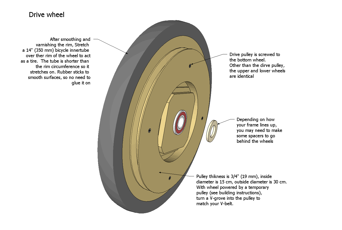

Здравейте относно плановете на американеца за банцинга и педоставянетоим от теб бесплатно аз бих се въсползвал ако разбирасе несе шегуваш.

Абсолютно не се шегувам дай мейл и ги получаваш веднага :wink:

Колко е диаметъра на колелото на банцига?
kendal - специалист
мисля че е това

Лелее тоя чертеж като ли че е за космически кораб :-D
peterdimov - специалист
Чертежите са супер подробни като за американци да е лесничко :lol:
