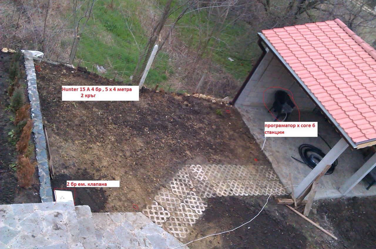

Ето ги снимките.
Послушах hidrazin и взех 6 каналния програматор.
Има още работа по другите 2 кръга.
Предполагам ще слагаш още разпръсквачи нали?
nnikbg - специалист
hidrazin написа:
Срещу трите черни на втората снимка смятам да сложа още три.
На първата снимка е достатъчно.
nnikbg написа:
Щом така смяташ... :? Само ако може да ми кажеш кой ще пропокрие този горе в левия ъгъл и кой този долу до пътеката ?
nv952 - майстор
Все пак съм от скоро тук но,
аз мисля че за първата снимка трябва да сложиш още два.
nnikbg - специалист
Аз нали казах ,че ще започнете да намирате кусури. :-D :-D :roll:
На теория е така но на практика нещата се разминават. Вчера ги пуснах да пръскат и гледам , добре поливат на всякъде. Ако се наложи после ще сложа още пръскачи.
nv952 - майстор
ОК щом ти върши работа.Просто искам да помогна да не събираш после ядове.

Имам една градинка правоъгълник 5м. на 4м. Имам и три разпръсквача Hunter PS ULTRA 10см + дюза 10 А червена R= 3.0 m.
Водата е от водопровода. Има достатъчно налягане и дебит. Въпросът ми е как да са разположени разпръсквачите?
nv952 - майстор
първо сигурен ли си че с 3 пръскача ще покриеш тази площ
и за свързването с един тройник на дясно един и от ляво два ако сложиш 4 пръскачи от двете страни на тройника по 2
аз мисля и че ще трябва да смениш дюзите с по големи
Последна промяна от nv952 на ср мар 27, 2013 10:33 am, променено общо 1 път.
Не съм сигурен дали са дастатъчни. Просто с това разполагам. Ако някой даде мнение, че трябва да се закупят още не е проблем.
Само трябва да знам какви и как да се разположат.
