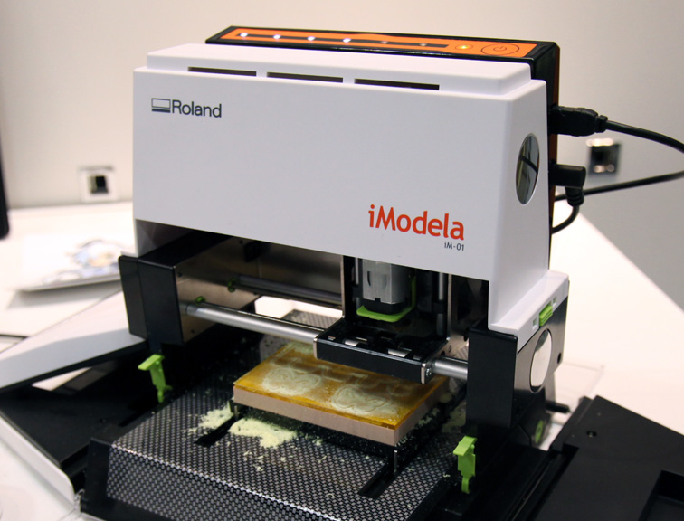

Срещал съм информация за един модел на Roland - iModela-iM01c,/roland-imodela-3d-printer-cnc-mill-next-generation/ който не е чист 3D printer
a CNC рутерче което може и да печати.
По принцип един рутер може да се подготви за 3D печат стига да се оборудва с екструдера.За целта се инсталира един допълнителен софт
който го превръща в принтер.Но не мисля,че това е приемливо и оправдано за мен,да оставя един такъв механизъм да джитка 24 часа непрекъснато,
за да ми направи една чаша за кафе например :-D Аз го пробвах този начин с Mach3 и моя рутер но само така заради интереса без да монтирам екструдер.

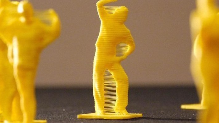

Можеш да си представиш при движение на работната маса напред назад,при смяна на посоките,как ще се чувства този детайл от снимката който се е залепил към основата
с твърде малка площ и още под влияние на температурата.Освен това при модели които имат детайли под по-голям ъгъл ,разнесени в пространството принтера печати и подържащи нишки /които след това се махат/ но спомагат да се запази геометрията и точността на модела ако последния е неподвижен както в случая.
