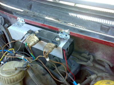

Ако колегата още не си е купил кола, което е малко вероятно, да споделя моето мнение. От 2005-та имаме Вектра А с двигател c16nz. Адски здрав двигател, няма спиране, некапризен, не му пука с какво масло го караш и дали му сменяш ремъка, щото и да го скъса, не среща бутала с клапани. Лесно се газифицира, евтин за обслужване и части. Минусите според мен са, че се е*ава комутатора отвреме навреме, защото е сложен в дистрибуторната капачка и е на горещо.

bobii написа:Минусите според мен са, че се е*ава комутатора отвреме навреме, защото е сложен в дистрибуторната капачка и е на горещо.Ето как реших проблема с комутатора на моя опелчо
