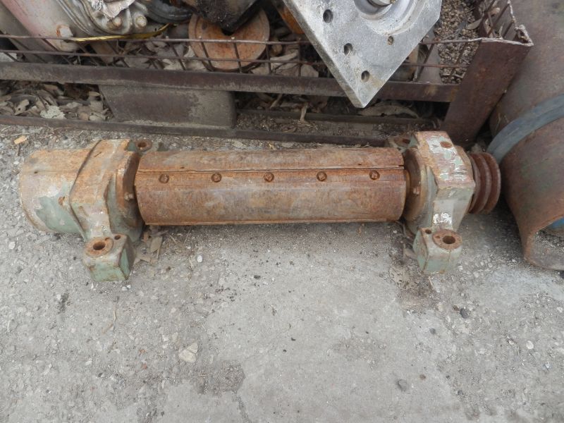

Благодаря на mavryt4o за насоката, вчера ходих до там. Намерих това:
Тази глава е за абрихт, имам такъв, но си е окомплектован. Слагам снимката евентуално за някой друг закъсал. Искат му 50 лв от първа приказка.
