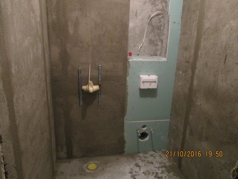

Поне вече знаем, че няма никакъв шанс за нищо...
Но поне си оправи изводи за смесител за душа.
Крътни внимателно около изводи, монтирай смесителя и замажи наново.
Это и евтин вариант и за други изводи.

вт авг 07, 2018 7:29 pmnikolov333 написа:
Страх ме хваща, ама май и тоя е за гонене.. Щом не може да ти шпаклова плътно мрежата и ти заобля ъглите, не бих му дал да слага плочките..
Току що научих че няма да лепи плочките на гребен понеже оставало въздух и после се отлепяли.
Маи не разбрах какво имаш на предвид. Защо да разкъртя малко около тях и да монтирам толкова рано смесителя ? Да не би защото в момента УКБ-то е много на вътре и после ще ми е трудно да сложа ексцентрик ?
jekasus - майстор

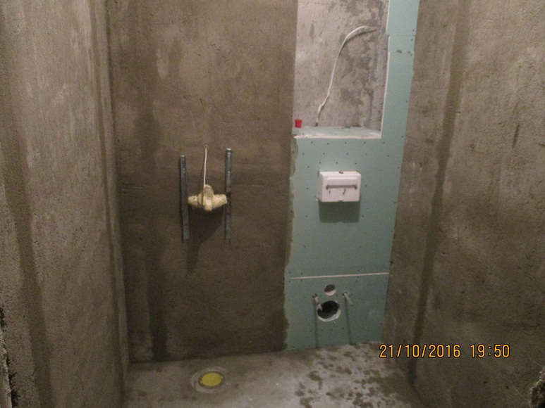

Щото гледат накриво и после няма да можеш да монтираш смесителя. Особенно на втората снимка се вижда най-добре.
Като вляза на обект в новото строителство - това първо, което проверявам. Мазилка и замазка са на втори план - те винаги са криви...

nikolov333 - майстор
Това с оставането на въздух от гребена, зависи от много фактори, но главно от равната основа, дълбочината на гребена, разнасянето в една посока и гъстотата на разтвора и ще ми е интересно да видя технологията на обезвъдушено лепене на плочки на майстора..

muhala - майстор
На този му казвай чао и не му плащай! Този "майстор" очевидно е толова тъп, че не осъзнава колко е зле.
Даже ако ме питаш, ако имаш достатъчно време кърти тази "мазилка" и намери проверен майстор, ако не викни някой да ти сложи метални майки и почвай да мажеш сам. По-добре ще се справиш.

tdk 71 - специалист
Човече загазил си здраво ми се струва
Такава шпакловка с мрежа не съм виждал
Това може да го направи само някой който си мрази занаята
