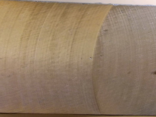

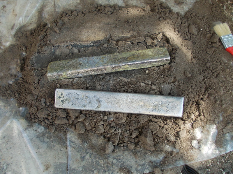

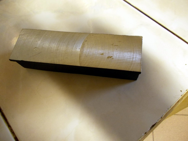

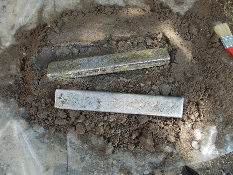

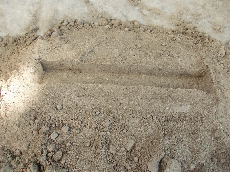

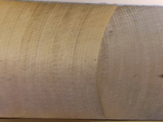

За останалия след леенето алуминий правя в леярската пръст форма и изливам слитък за следващото топене. Готовия детайл от леенето в гипсовата форма - на едната снимка в едър план съм заснел единствените две шуплички, които се появиха след фрезоването. Вероятно има и други, но при фрезоването, заради "замазването" са се скрили.

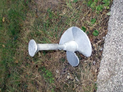

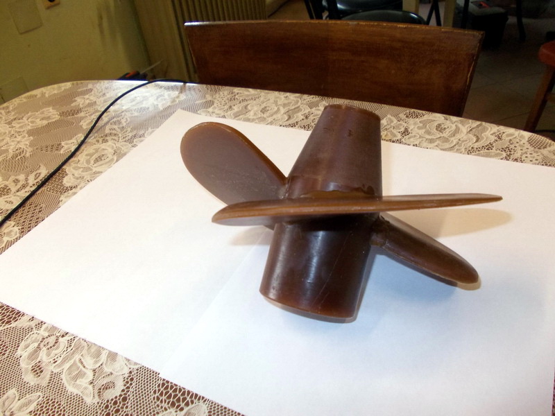

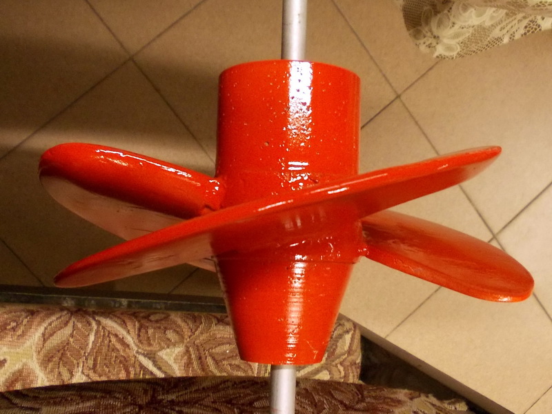

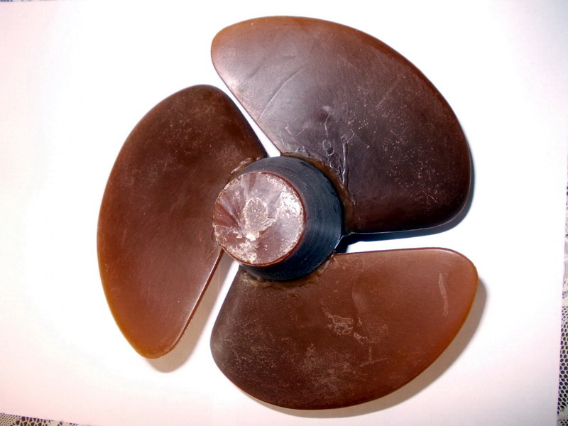

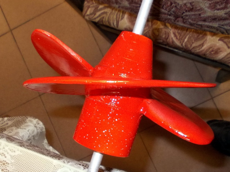

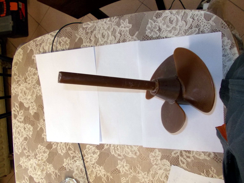

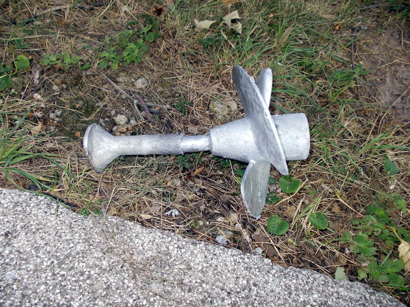

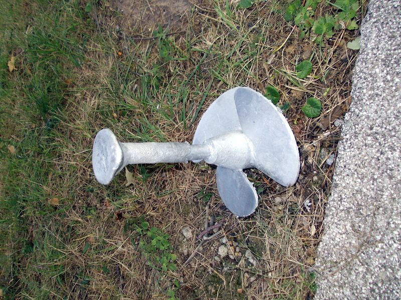

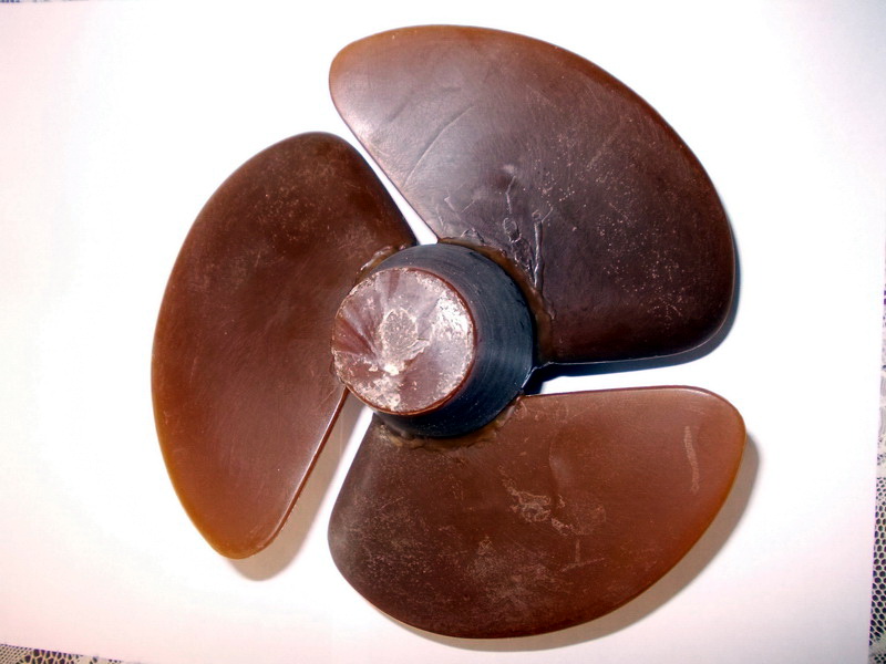

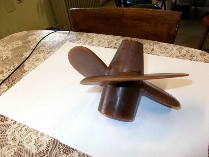

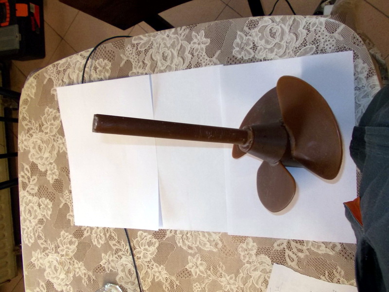

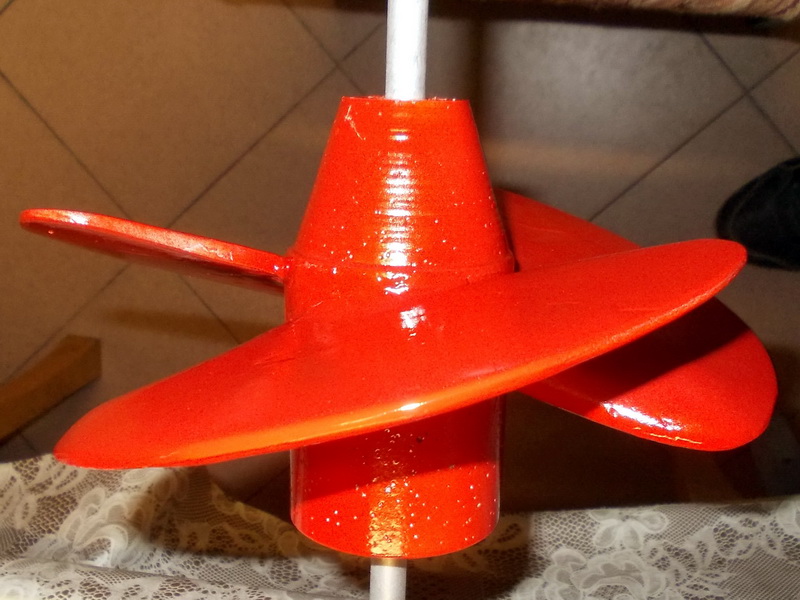

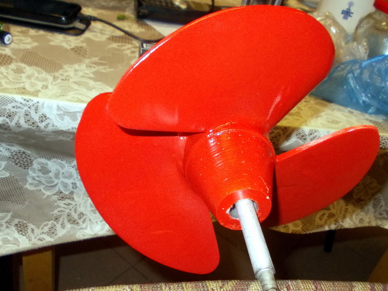

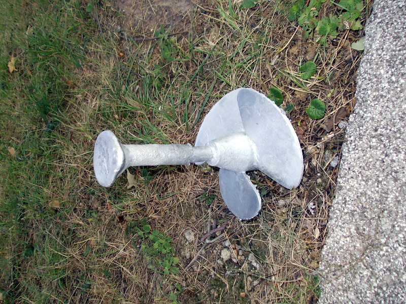

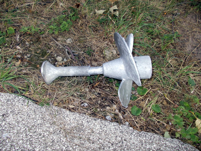

Получих поръчка за Капланова водна турбина. След като изчислих формата и големината на лопатките направих модел от пластмаса, от който направих силиконова форма. Отлях три восъчни лопатки, направих и восъчен шпиндел на струга, залепих лопатките на шпиндела, гипсова форма, варене, печене и днес отлях алуминия. За мое голямо учудване още от първата отливка стана много сполучлива. :-D (Често се случва при отливане на ново изделие да направя мноооого грешки и да се наложи да правя всичко отначало! :wink: ) Много съм доволен от резултата! Сега следва да отрежа леяка, да поработя с пилата, след това на струга и накрая полиране на лопатките. И ако даде Господ в началото на ноември да отивам на монтаж!
Диаметър на турбината 210 мм. диаметър на шпиндела 60 мм.

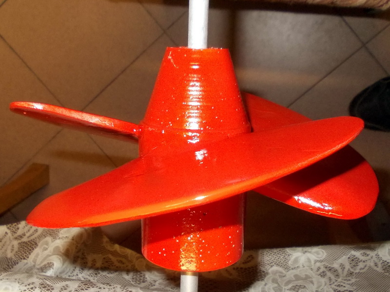

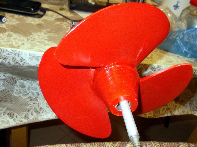

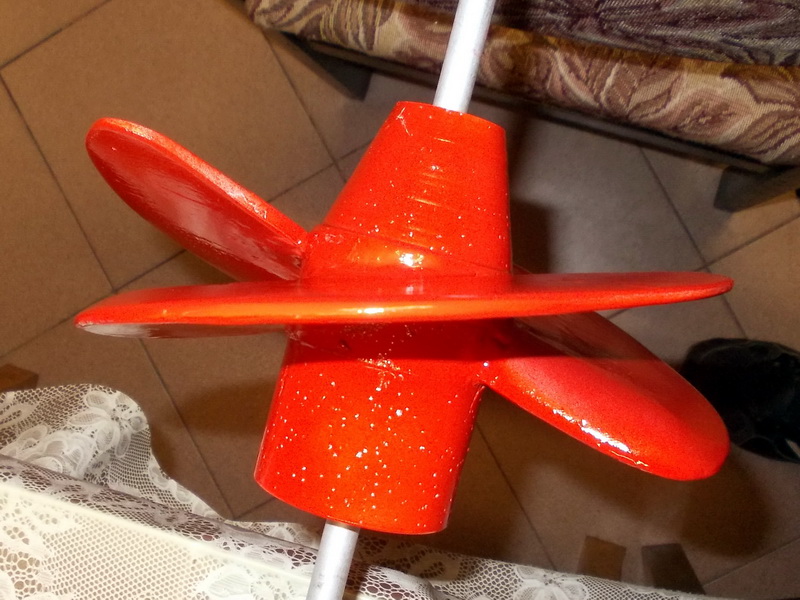

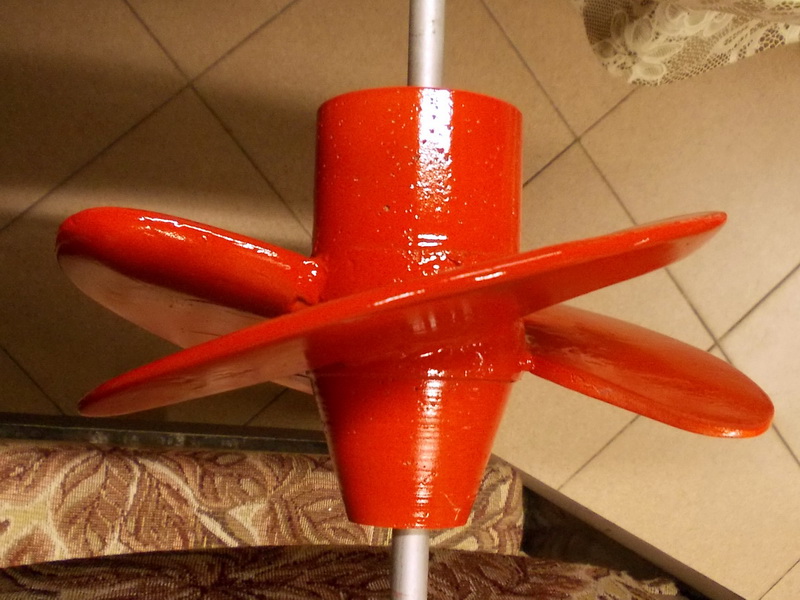

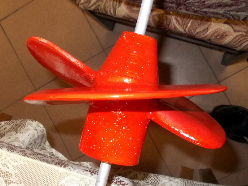

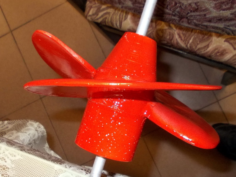

След промените по форума известно време не можех да влезна. Ето всъщност крайния резултат след обработката и боядисването:

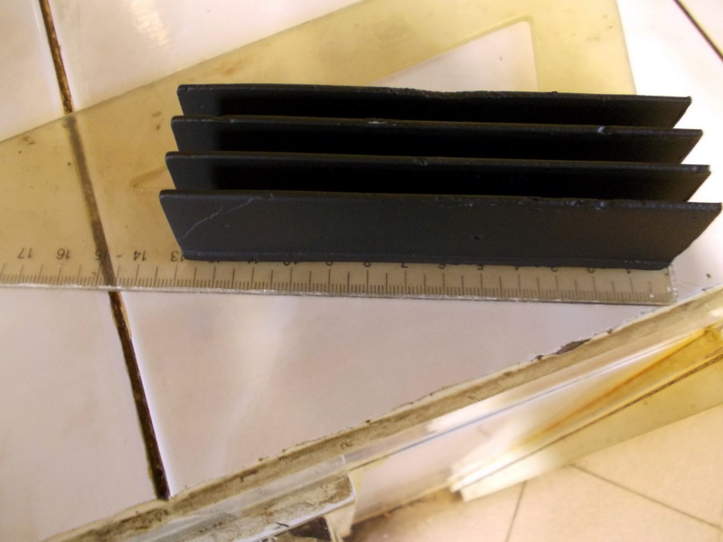

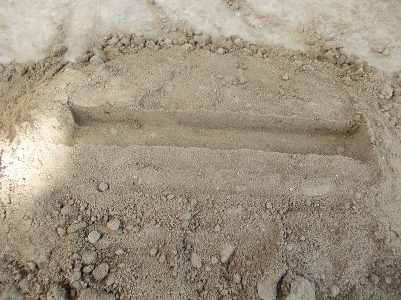

Преди няколко дни пробвах нова за мен смес на маслена основа за формовъчна пръст. Резултата е доста обнадеждаващ. Рецептата е елементарна и достъпна. Отработено дизелово моторно масло (по-гъсто от това за бензиновите двигатели) и суров цимент от торбата. Сместа я бърках с дрелка с бъркалка за строителни смеси. Добавях по малко масло, докато сместа при стискане в шепа се слепва без да залепва по ръката и като се пречупи получената "пресовка" се отчупва чисто, без да се рони. Проблем при отливането е образуването на големи количества газове от маслото. Решението е много елементарно. Преди да се разделят двете половини на касата и да се извади модела се надупчва формовъчната смес с "шиш". В случая аз използвувах парче добавъчна хромникелова тел за аргон с диаметър 1.5 мм. С въпросното телче направих "тегели" през около 2 - 3 см. по цялата площ на касата. При мен се появи обаче друг проблем. Тъй като използувам самоделни дървени каси, се оказа, че въпросната формовъчна смес трудно се задържа по гладките стени на касата. Ще се наложи да направя канали по стените. Това е малък проблем в сравнение с качеството на отливката. Получава се отлична отливка с минимална необходимост от механична обработка. Дори бих казал, че е близка по качество до отливката в гипс.
Тъй като не снимах при пробите, не разполагам със снимков материал, но при следващо използване на този метод и консумативи, ще направя снимки за тук.
