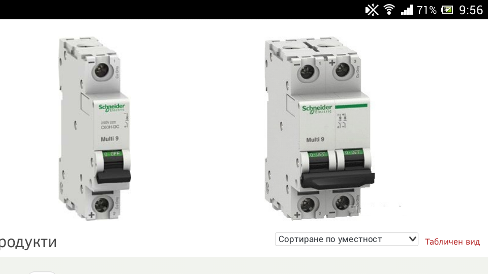

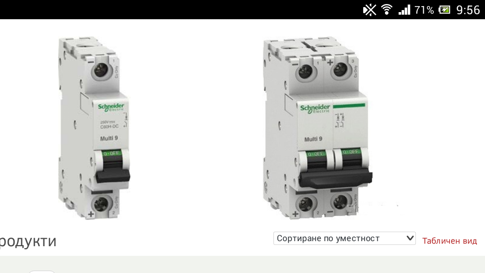

Тук каква е логиката с + и -
MIRO_073 - майстор
valentino76bs написа:
Това е постояннотоков предпазител. Става за фотоволтаици и оперативни и силови DC вериги.
valentino76bs - майстор
MIRO_073 написа:
Колега питах за логиката на плюса и минуса ...иначе то си пише какво е!
iliya_i - майстор
MIRO_073 написа:
Логиката е, че има значение в каква посока тече тока.
Точно. Свързано е конструктивно с гасенето на дъгата и в каква посока тече тока през дъгата.
В документацията на тези прекъсвачи винаги се напомня да се спазва поляритета.
Ето и нагледно какво се получава при грешки:
[youtube]http://www.youtube.com/watch?v=Cup5fMGaE2g[/youtube]
Последните години с бума на фотоволтаиците се наложи създаването на неполярни прекъсвачи.
Ето например:
https://www.fujielectric.com/company/te ... 4-2014.pdf
