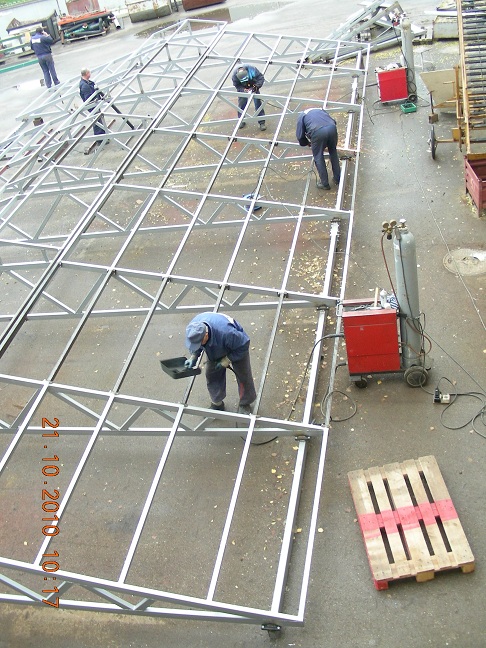

Я качи една хубава снимка или чертеж на ферма с успуредни горна и долна част- демек правоъгълник. И да бистрим опъна, натиска и огъването.

Фермена конструкция по определение:
Конструкция в която всички елементи работят на опън или натиск.
Изключват се огъването и усукването.
Познава се по триъгълниците, които се образуват от елементите.
Кръстена е на физика Енрико Ферми

:arrow: Примерно...

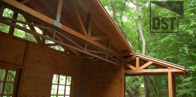

Във първия си пост от темата , съм отправил молба за вашите мнения.... и на други места съм споменавал , че темата е широко отворена и не е свързана конкретно с моя казус. Това е идеята... да се качват точно такива калкулатори , и др. материали свързани с темата.
Ето един пример със смесена- дървена конструкция с метални ферми... :partyman:
