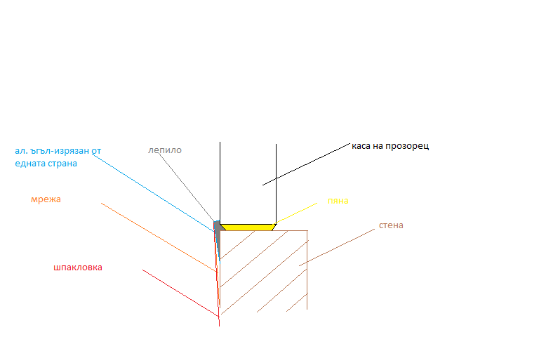

Привет, колега! При мен ситуацията бе подобна и ги направих с алуминиев ъгъл, който леко мушнах м-ду прозореца и пяната. Запълних с теракол и финно шпаковах с гипсова шпаковка. Успех!

така става добре, но не застъпваш касата. ако го направиш по моя начин с изрязания ръбохранител постигаш същия ефект, но както е редно застъпваш и касата с няколко милиметра

pavkatay, имаш предвид:от ъгъла правиш лента/и/, която полагаш така, че да застъпи и касата на прозореца? Пропуснал ли съм нещо - ти пишеше, че си слагал ТИ :? В моя случай трябва да стане без ТИ :cool: - хванал ме е един приятел за "риба", та се чудя как да спася ... :lol:

ами някъде и не слагах ТИ, защото нямаше място дори за 1 см. само алуминиевия ъгъл за шпакловка. едната му страна изрязана с ножица.ако прозореца ти е почти на нула, а той е с известни разлики обикновено с този изрязан ъгъл си създаваш изкуствено перваз и 'обръщане'. ако е наравно със стената(ама наистина) няма да обръщаш, а само подмазваш. но такъв идеален случай съм срещал само при стена , която аз съм си зидал и после съм си сложил прозореца :)

Прозореца е сложен точно на една линия със стената като цяло /допускам, че е взето за "презумпция" въпреки нивелацията/. И на мен определено не ми харесва, че няма да се застъпи касата с "обръщането"... Ако се направи компромисно на някой милиметър, се съмнявам, че няма да се напука :?

ако не го изравниш с 'подмазване' можеш да направиш това( без да ангажирам с моето мнение бих го направил така)
Без име.png (13.56 KиБ) Видяна 8628 пъти
