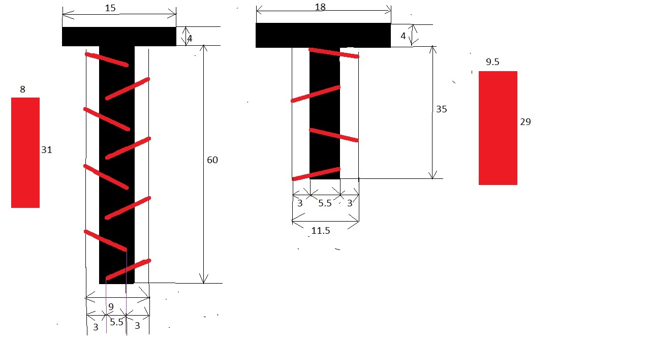

Добре е станало ,ония отвор помежду ризите го затвори нали ,в оригинал там има едно кръгло капаче което се маха само да се изчисти .
и мятай турболаторите -справка Борката 99

Филме не си гледал добре имам турболатори и ламарина за 5-ти ход - по назад в темата има снимки...
Тази кутия разделя горивната камера от отделението за сажди и е със две чекмеджета...
Това е чекмеджето за отделението за сажди...

пет юни 26, 2020 6:24 pmТрифон П.Трифонов написа:Това със турболаторите не дава икономии - за повече ходове да...пет юни 26, 2020 6:13 pmЖако написа: ...Това е важното. Дано да няма ядове, а само икономии!
Градосите на изхода паднаха от 120 на 80 максимум.<br/>
<br/>
Или варират на различните степени от 65 до 80°С. <br/>
Та това е, доволен съм от постигнатото, и на зимата ще видим кондензата.</r>
