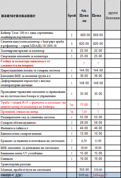

Ако не са надули цените на другите компоненти ...Защо не покажете самата оферта на фирмата (майстора) за база за сравнение или сами да си я сравните с текущи цени.Така е най-обективно.
vaniosl - специалист
Това ми е офертата,но е без включени тръби,стойка и пропилен гликол.Само да уточня,че бойлера е този по мое желание.

Според мен доста са те натоварили с цената, единствено за монтажа ми се вижда що годе на нормална цена, но другите явно компенсират :lol:
Може да разгледаш тук във форума различните теми за подобни инсталации, има доста интересни предложения за бюджетни изпълнения, както и ще се запознаеш с различните типове такива сиситеми.

Медна тръба фи 18 :shock: :shock: абе човек ти централно парно ли пускаш....... Как няма да давате по два чувала пари при такива оферти.
Hoвoceлckи - майстор
Аз като гледам тя не участва в цената до тук. Само е предложена и допълнително ще вдига крайната цена. А ти на кое основно се възмущаваш - на диаметъра или на материала?
fox_vt - майстор
На диаметъра, материала си е добре. То както са тръгнали трасето ще е със дебелината на серпентината което за един колектор е...........
Evgeniy - майстор
Виж на Шоп системата (последната), направена по подобие на моята, но по-мащабно.
Определено излиза по-евтино и добре работи.
