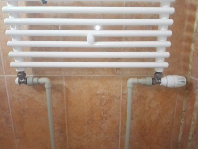

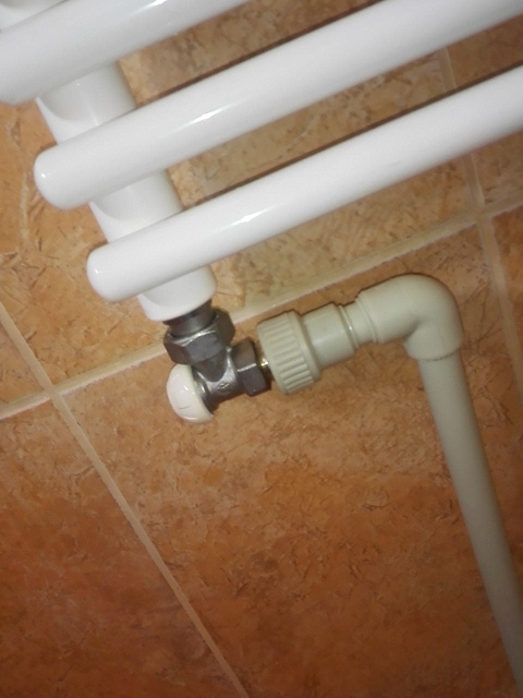

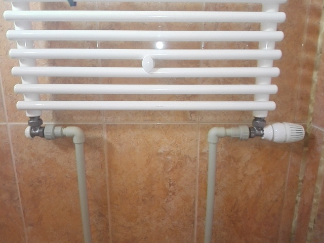

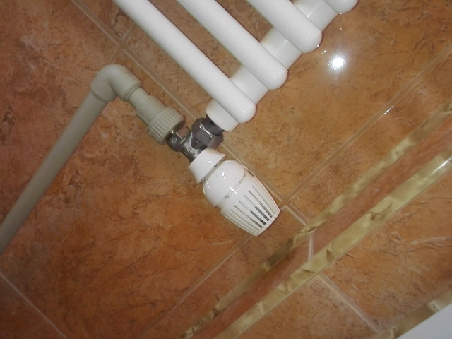

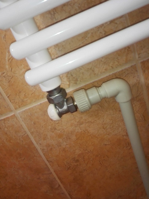

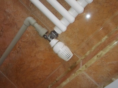

На втория етаж 3'те радиатора са с термоглави, а на първия един от четирите радиатора е с термоглава, като двата са леко притворени и един отворен докрай и бойлера както описах крана е на половина отворен.
Термоглавата е вид спирателен кран , който регулира потока или дебита на входящата топла вода в радиатора и така регулира температурата в помещението /той не служи за балансиране на системата- служи за регулиране на топлоодавоемоста на радиатора във времето/, за да балансираш системата ти трябват секретни спирателни кранове на изхода на радиаторите като с тях се регулира дебита или казано по народни му - колко вода ще прминава през радиатора пр напълни отворена термоглава и предварително зададено налягане, оттам пък се определя скороста на протичане на водата прз радиатора което и дава ВРЕМЕ да отдате топлината си на радиатора! Или за да регулираш системата ти трябват кранове на изхода на радятора или лирата!Успех!
Rubo - помощник
Rumen72 написа:
… Щом помпата е на скорост 1 , може само да се опиташ да регулираш дебита през радиаторите и да балансираш системата. Успех!
Крановете на изходящата вода на радиаторите съм ги дал на положение почти затворено, по-голяма разлика на върнатата вода не мога да направя, така добре ли е?
Rumen72 - специалист
Rubo написа:
Rumen72 написа:
Ами ако те топли добре и с малък разход, значи е добре :-)! Целият радиатор трябва да е горещ, само на изхода трябва да усещаш лека разлика към по студено, ако не е горещ целият радятор, значи си прекалил със затварянето на крановете.

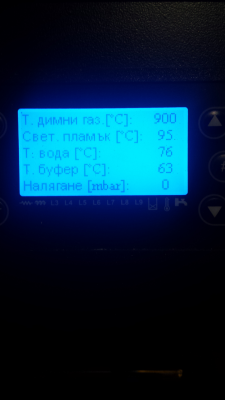

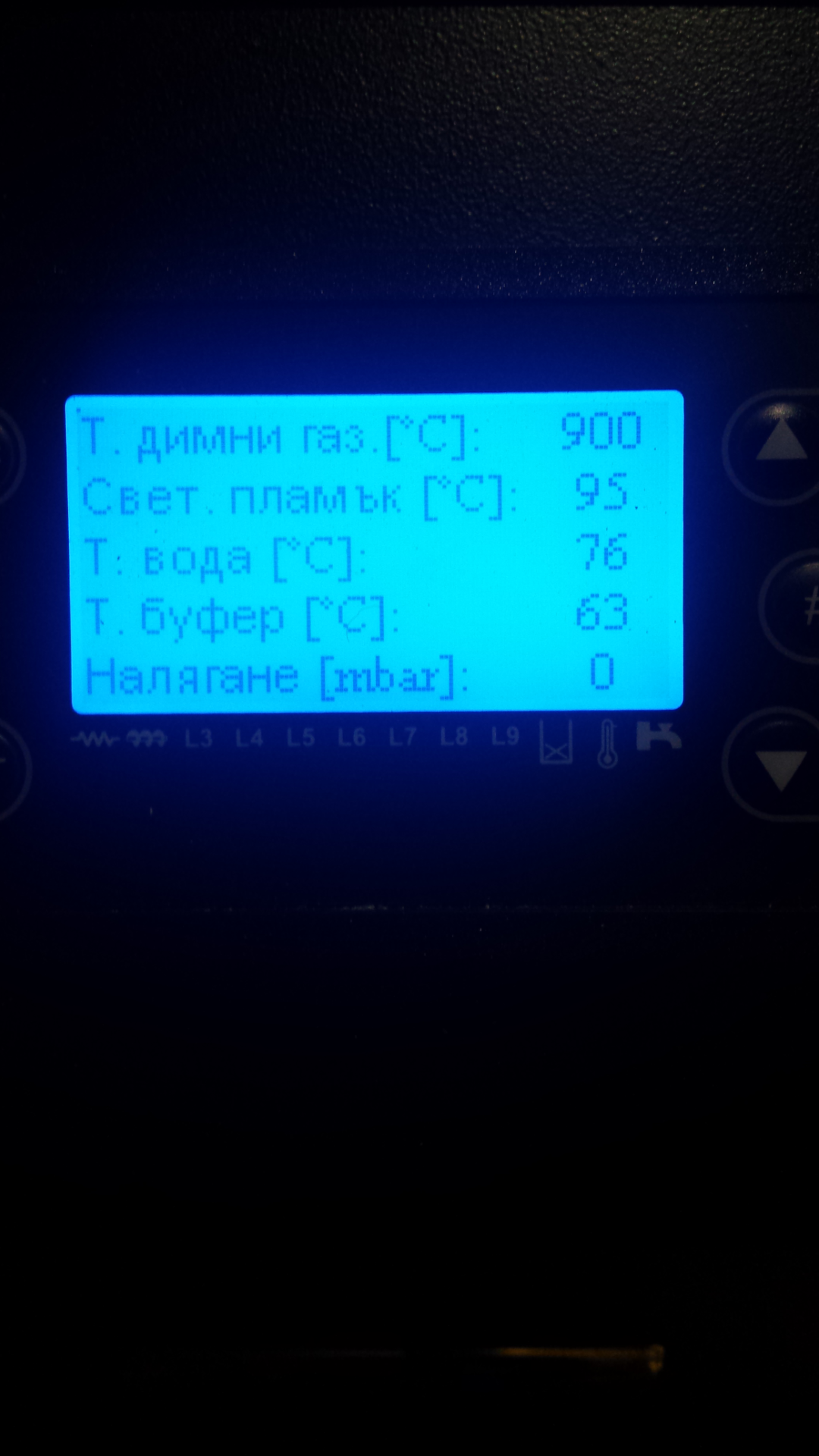

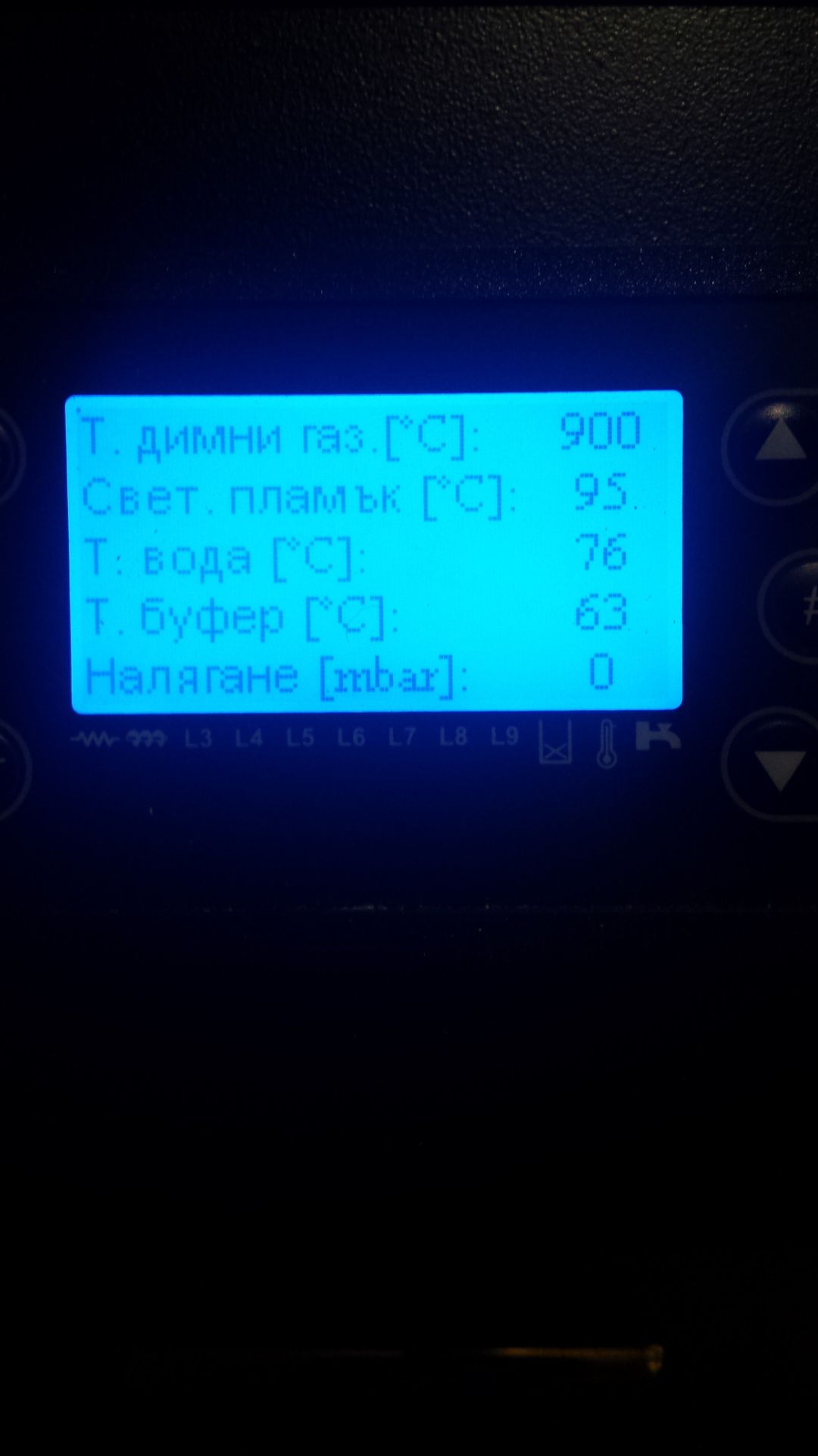

Добро Утро Пелетен котел Gf48 с GF 858 VIP - работи перфектно от два дена ми прави проблем Вдига си температурата която е зададена 60 градуса и след това спира да работи както е нормално след като падне на 50 градуса трябва да запали , но не пали а дава аларма! Варианта е да се изкл от копчето и наново да се пусне тогава си тръгва някакви идея коя е причината? Сервизния код е 69 ( и да не е на сервизен код пак така прави)и си работи на Пета степен , почистено е окото направена е пълна профилактика на котела горелката е изчистена и си нямам на идея защо не пали а дава аларма! И единствено след рестарт на горелката запалва , но след като си направи температурата спира и всичко се повтаря изкл пак вкл и така... Някой с идеи каква може да е причината? Може ли фабричните настройки да се върнат?
bgtelbg написа:
Нали ти писах в другата тема, снимай дисплея докато работи и напиши каква аларма дава когато спре.
bgtelbg - напреднал
Неуспешно запалване е грешката . Изключвам дава догаря след това вкл дава рестарт и си тръгва идеално после стига до 65 пада 10 градуса и пак аларма...
