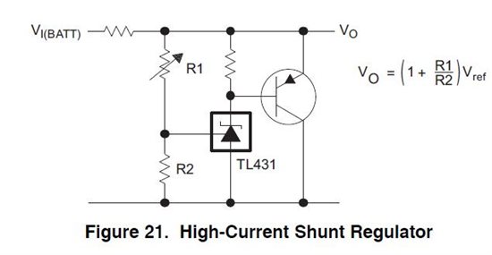

Щом има значение моторът е Пегасо650 99г.
АБВ потребител - специалист
Опитай по този начин да свържеш управляващия диод както на тази схема. Може и да измериш тока на управляващия електрод на някой от триаците, при по малък ток закъсняват малко, и напрежението на зареждане е малко по високо ,
може и от това да е. При подаване на 12 волта на входа напрежението между резисторите трябва да е 2.3 в.При 14 в. когато заработи ще стане 2,5 и ще превключи компаратора на диода той ще се отпуши и транзистора ще подаде ток на триаците , по този начин ще прекрати нарастването на напрежението . И така цикъла се повтаря хиляди пъти в секунда.Като намаляваш напрежението от тримера R1 напрежението на зареждане трябва да се вдига, и увеличавайки го да пада. Стойноста на R2 е същата като на схемата, другия ще трябва да го намериш опитно при 12 волта .Резисторите от 330 и 580 ома пред диода си остават.

В момента е полузазимен и нямам време но при първа възможност ще пиша. Това което разбрах е, че ще заменя рез. 20-22Ком с потенц. със същата стойност но вързан по твоя начин.

Колега,само да си знаеш :) ,така направени тези релета имат един недостатък.Накъсват тока който тече към консуматорите,особено при малък товар. Целта е да се бута само напрежението без да се прекъсва тока във веригата. Но изработката на такова реле е по сложна,направи го и така ще работи.Успех!!!
