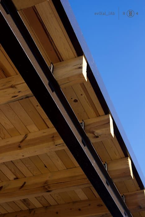

Горещо валцованите, обичат да полягат на бетон! Студено огънатите, пък спокойно и без много да му мислят, могат да заменят по-големите дървени греди по два начина: 1.кух тънкостенен квадрат; 2.сандвич от, да речем дървена греда 10х10см и от двете и страни СО "п" профили 100х40х3 захванати с шпилки.

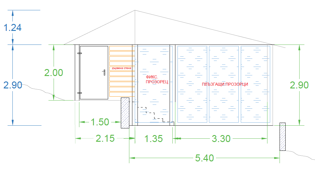

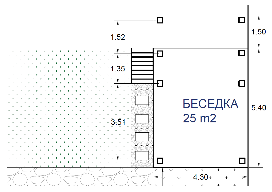

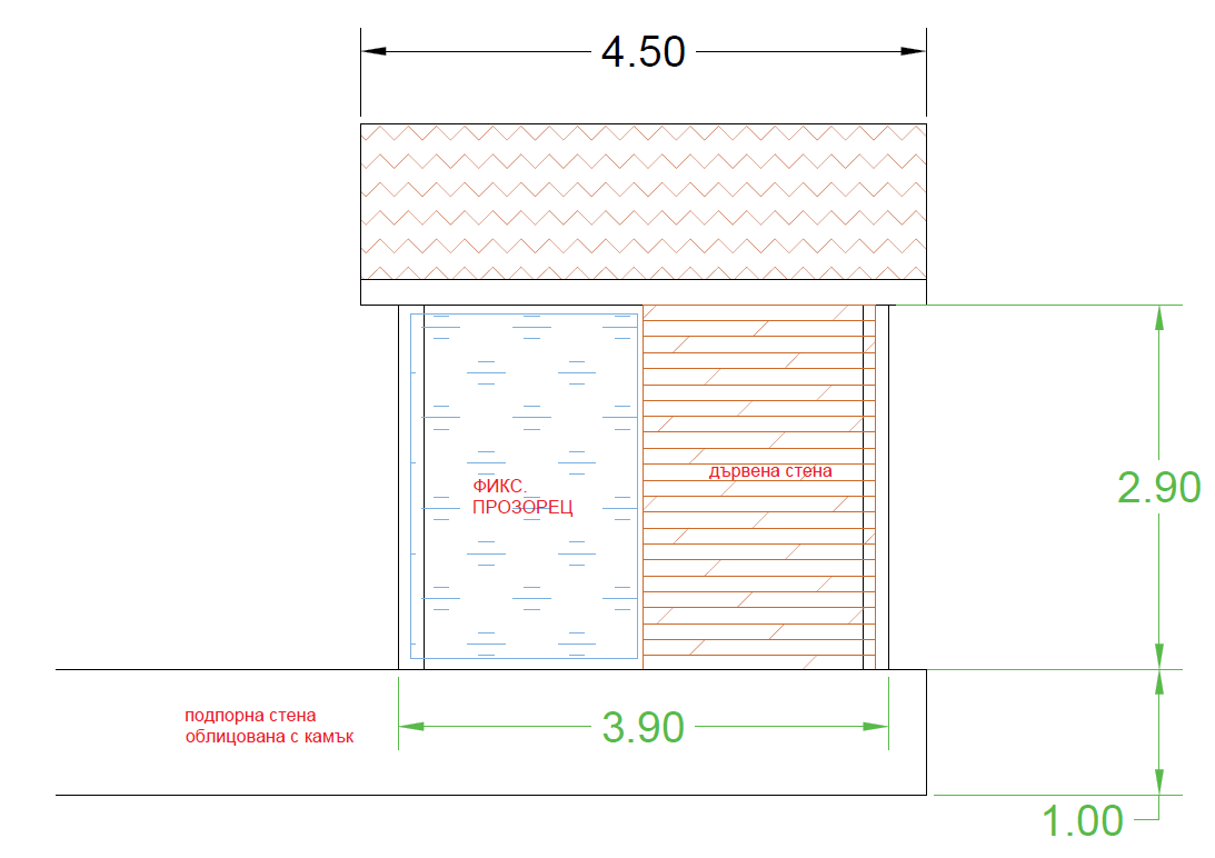

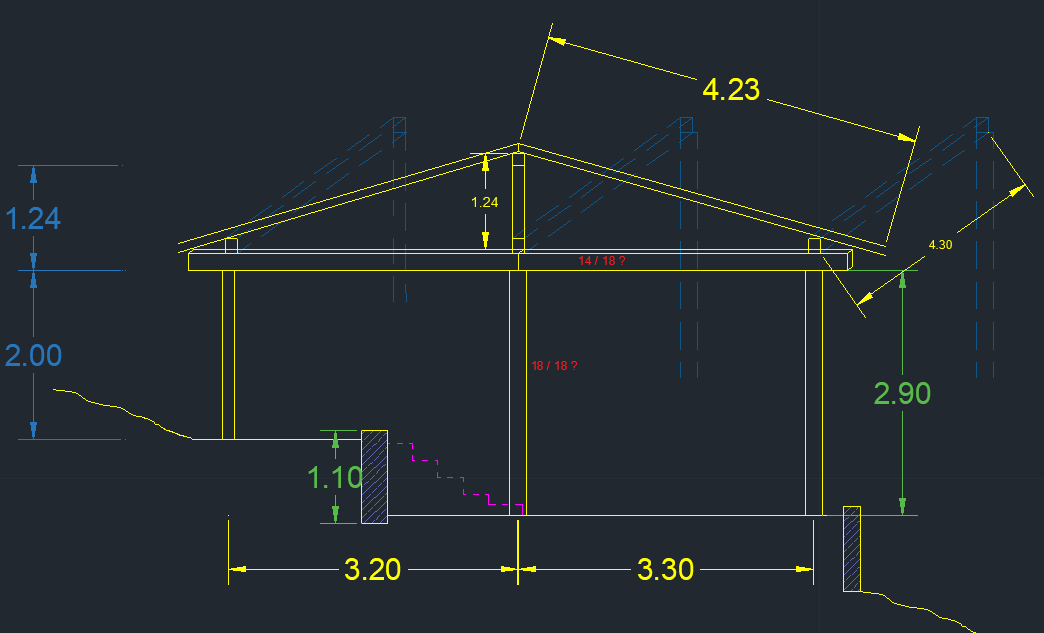

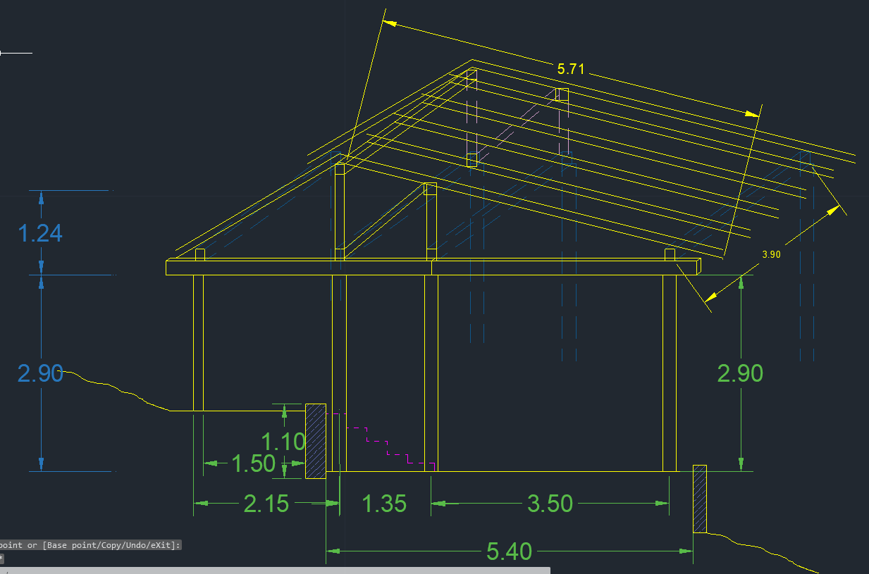

Здравейте, ще опитам да възродя тази тема, за да не пускам нова за сходни теми.
Та, предстои ми изграждане на дървена конструкция за беседка в наклонен терен с две подпорни стени (между тях е равната част от терена - 5,40м, там ще е самата беседка, а на горната "тераса" ще има малка стая за градински инструменти). Беседката ще е затворена с дървени стени и остъклени плъзгащи врати. Покрива засега съм се насочил към битумни керемиди, заради лекотата им, но ще се радвам и на други подходящи предложения с идеята да е функционално, качествено и красиво. Мястото е в подножието на планина - 850 м надм.в. Сега въпросите:
1. Понеже се лутам от 1,5г с разни майстори и всеки ми казва - "Както кажеш така го правим", ми е важно оразмеряването на конструкцията - за тези "отвори" какво сечение греди и колони са подходящи, за да си поема натоварването и да не провисва, по приложения вариант?
2. Слепените греди подходящи ли са (знам, че са по-скъпи )?
3. Препоръчвате ли комбинация от метални части в покривната конструкция, които да бъдат облечени в дърво, с цел по-лека и по-евтина конструкция?
Благодая!
BLUEPUPIL - майстор
пон мар 18, 2024 4:04 pmMariyan1991 написа:
Ясен „конструктивен“ чертеж!
Какво значи подходящи?
До колко дадените изч. стойности от
производителя са реални? Да не се наложи 20% „отгоре“?
3. Препоръчвате ли комбинация от метални части в покривната конструкция........
Да!

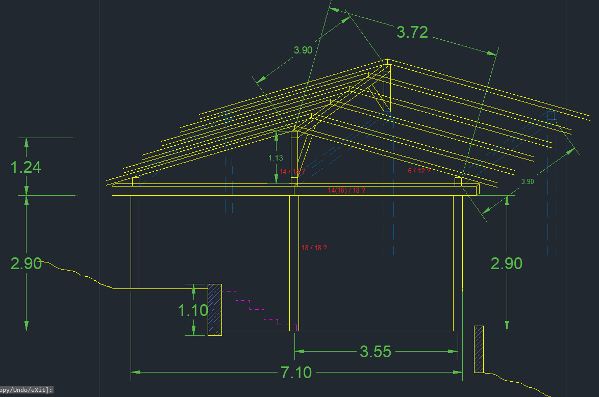

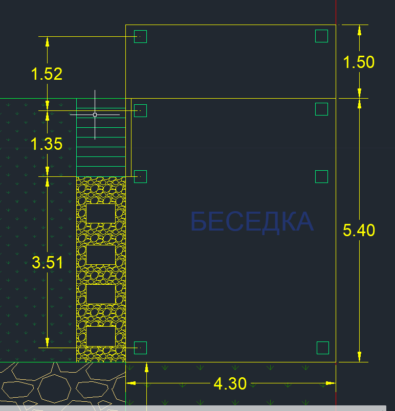

Прилагам моя разработка на Конструктивен чертеж в 2 варианта за покривна конструкция до колкото ми стигат познанията. Може носещите колони на конструкцията да не са точно толкова и точно така разположени ако има по-подходящ вариант, важно ми е само светлото разстояние (където сега е 3,90м) да е възможно поне толкова и да няма в средата друга колона, за да се ползва пространството и също да има възможно по-голям отвор в челната фасада при стъклените врати.
Трудността ми е в намиране на най-подходящия вариант за покривна конструкция - ферми, опростена дървена, метални части и съответно техните размери. Не бих пестил материал, но и не ми се разхищава. Стремим се да е здраво и да изглежда добре.
На тези дължини какви сечения на греди биха били подходящи за минимално провисване?
Трябва ли според вас още укрепвания? Клещи или наклонени подпори?
Кой е по-подходящия вариант? Несиметричния покрив повече ми допада, но може би другия е по-лесен за изпълнение.

BLUEPUPIL - майстор
Ако съм разбрал правилно, най-важно е условието, страната с размер от 3.9м да няма междинни колони.

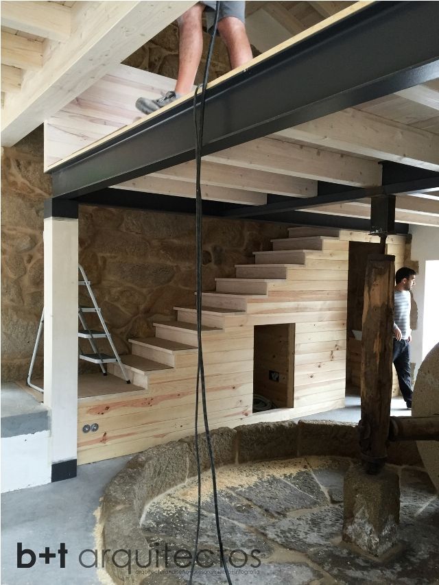

Големите отвори обичат стомана.
Дърво със стоманени столици.
На другата страна(7.1м), в средата на дадените 3.55м се поставя още по една колона.
Получава се покрив с 5 столици с разстояние между тях от около 1.8м.
Ако приемем минимумът от 150кг/м2 (сняг+DL), за столици ще могат да се ползват кутии 120х80х3 или 100х80х4. Ако сачаците са по 0.25м то столиците стават около 4.5м, съответно с тегла от (4.5мх9.14кг=)41кг и (4.5мх10.7кг=)48кг.
Добре е столиците да стъпят директно върху дървените колони с посредничеството на ст. шина, за да се избегне местното смачкване на иглолистната дървесина и от двете страни на ст. профил в мястото над колоната да се подсили двустранно, странично с шина или ламарина с дебелина 4мм.

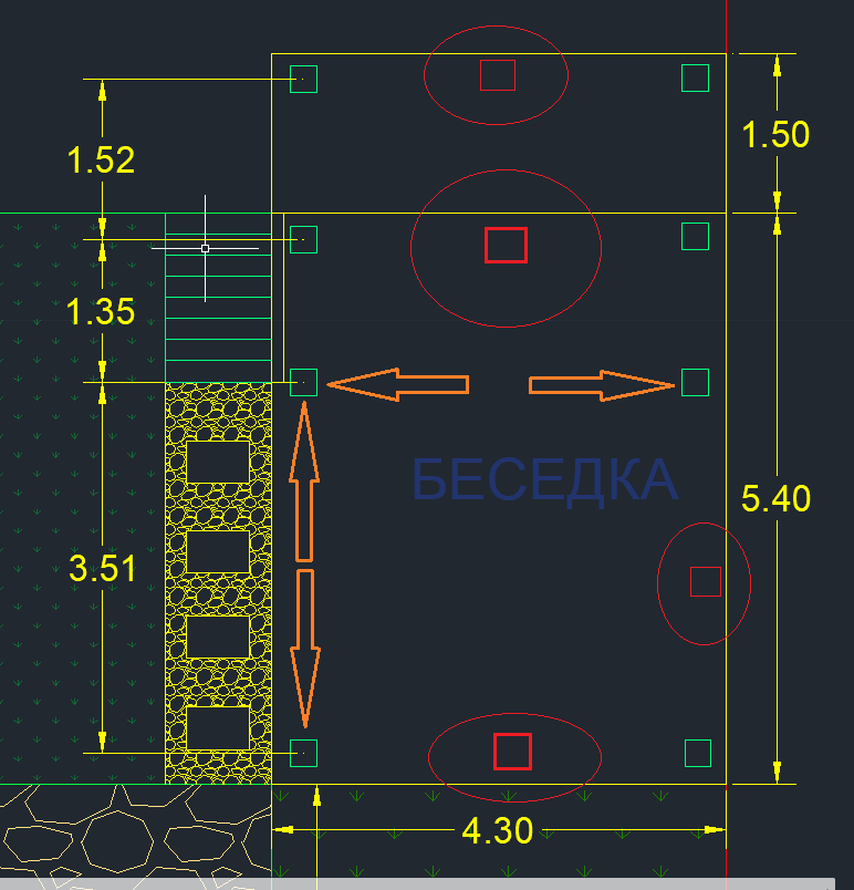

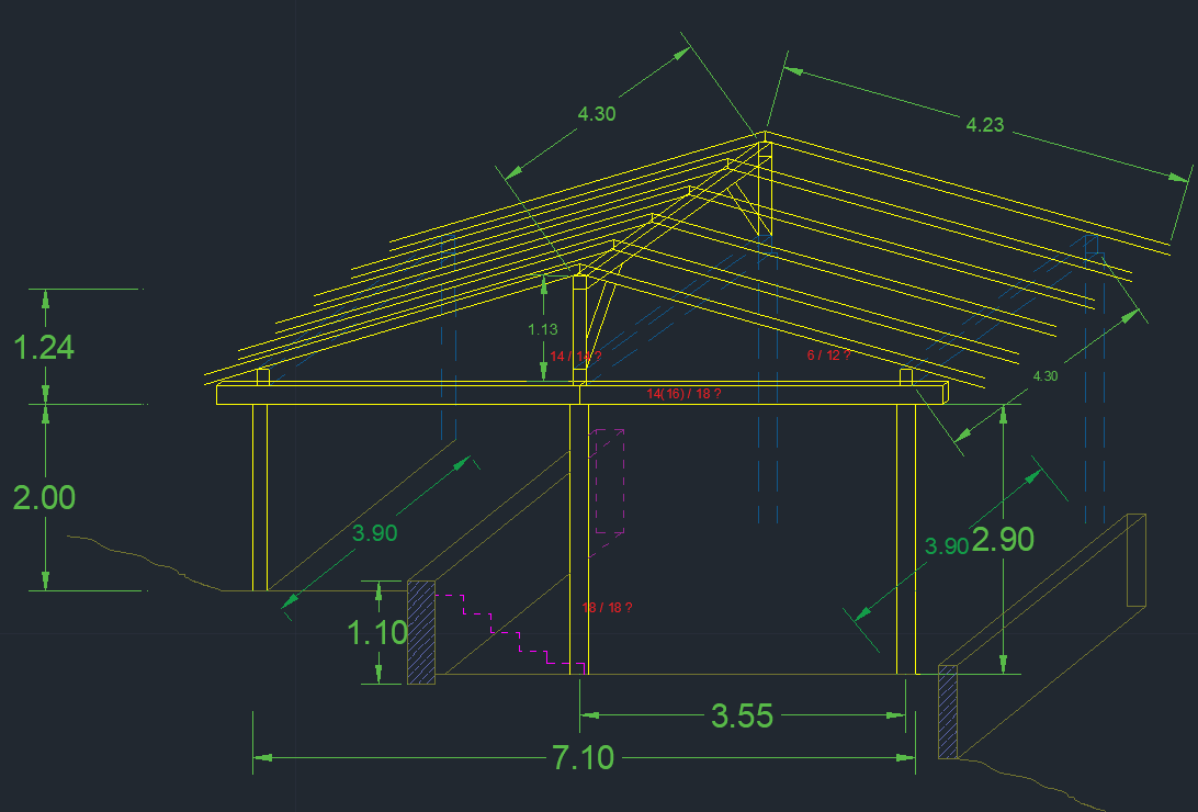

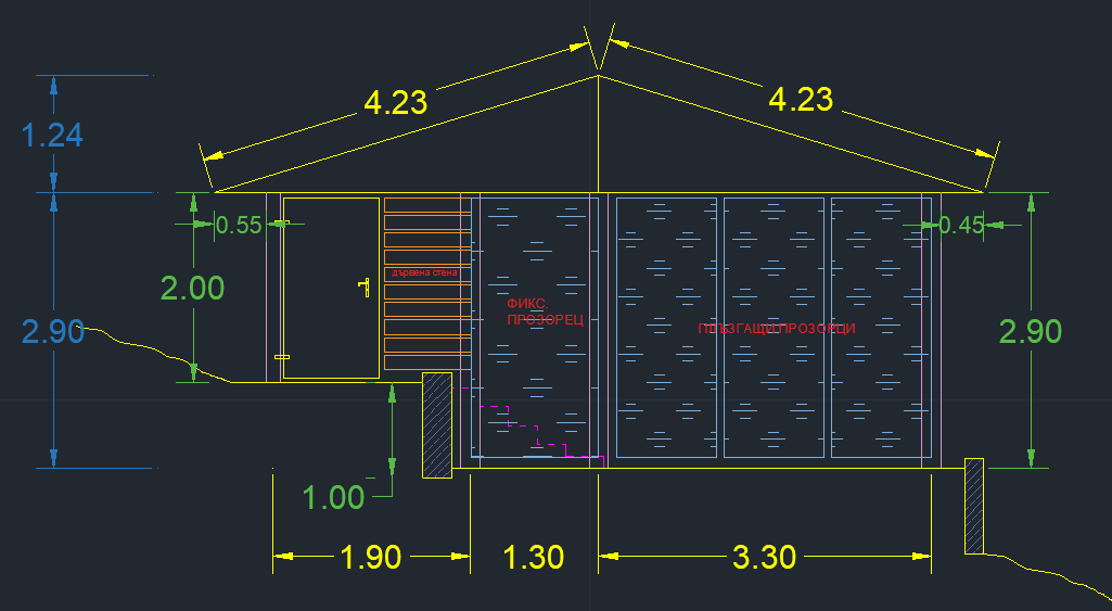

Ами не точно, важно е вътре в самата беседка да няма колона и в челната фасада (местата със стрелки да е цял отвор), за да е максимално открита отпред и просторно вътре. По края, където са заградените с кръг квадратчета, не е проблем да има колони.
Харесва ми комбинацията метал и дърво, само не знам кой може да ми съдейства с направата. Вижда ми се по-специфично и отговорно, понеже трябва да се изпипа, за да работи както трябва.
Също се разколебах за настилката на покрива - първоначалната идея битумни керемиди май не е много трайна?; метални керемиди - дрънкане, конденз, ще пука ли лятото?; стандартни керемиди - много тежко и нужда от по-голям наклон. Или не са точно така нещата според вас?
plan 2.png (31.52 KиБ) Видяна 3478 пъти
Последните дни го мислих още и може би ще е добре една от стените да е тухлена или да се добавят Х-връзки някъде по дървените стени, за да е устойчиво на вятър. Може би обтегачи с метални въжета?
Относно покривната конструкция не съм сигурен за столиците какво сечение на дървени греди да предвидя - 15/20 ; 18/20 или слепени 14/24?
както и за ребрата - 6/12 ; 7/14 ; 8/16 или 4,5/17?

BLUEPUPIL - майстор
ср мар 27, 2024 11:59 amMariyan1991 написа:
Интересно ще бъде да видим, какви
ребра ще трябват за 3.3-3.55м
