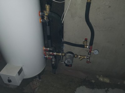

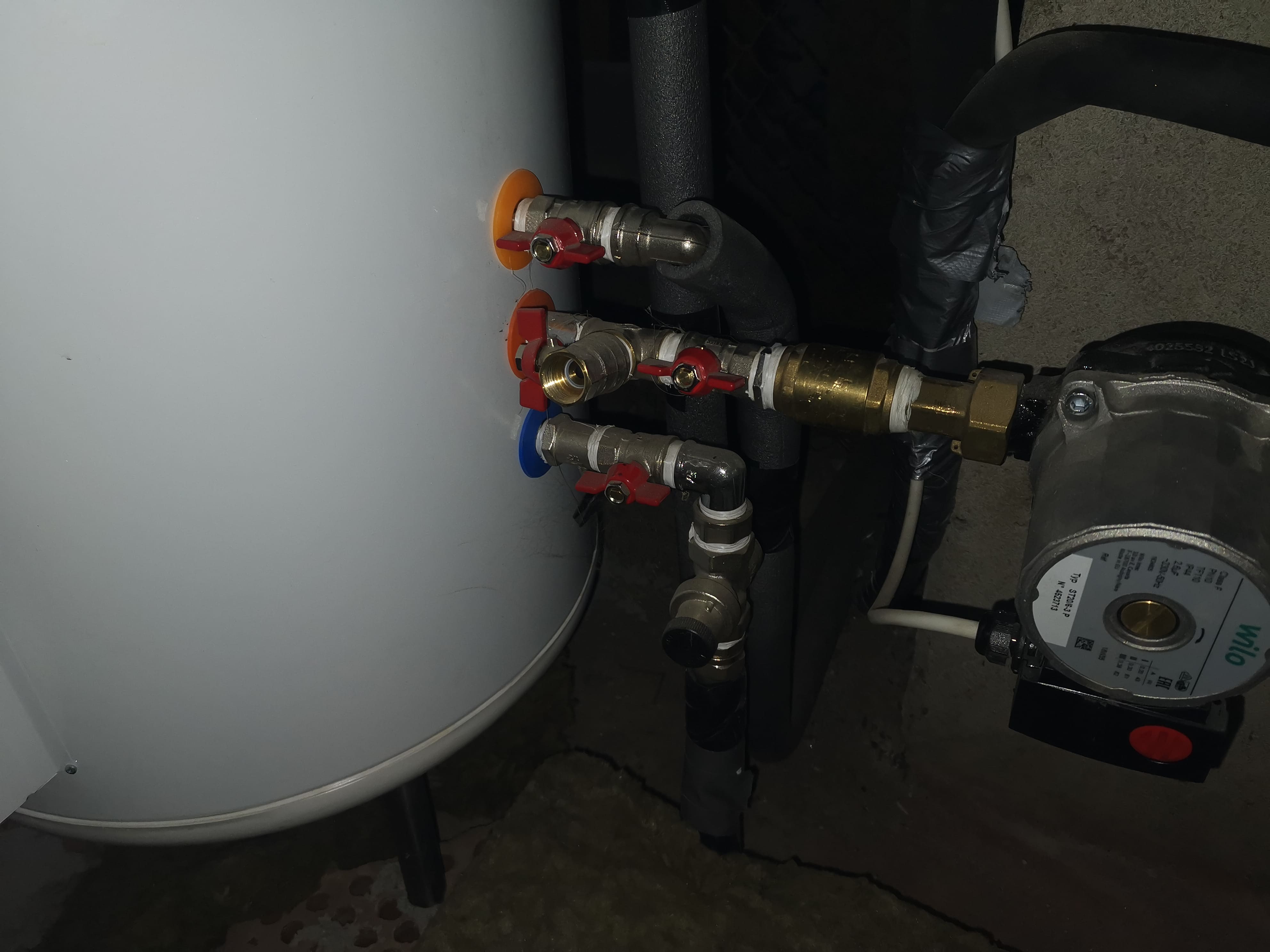

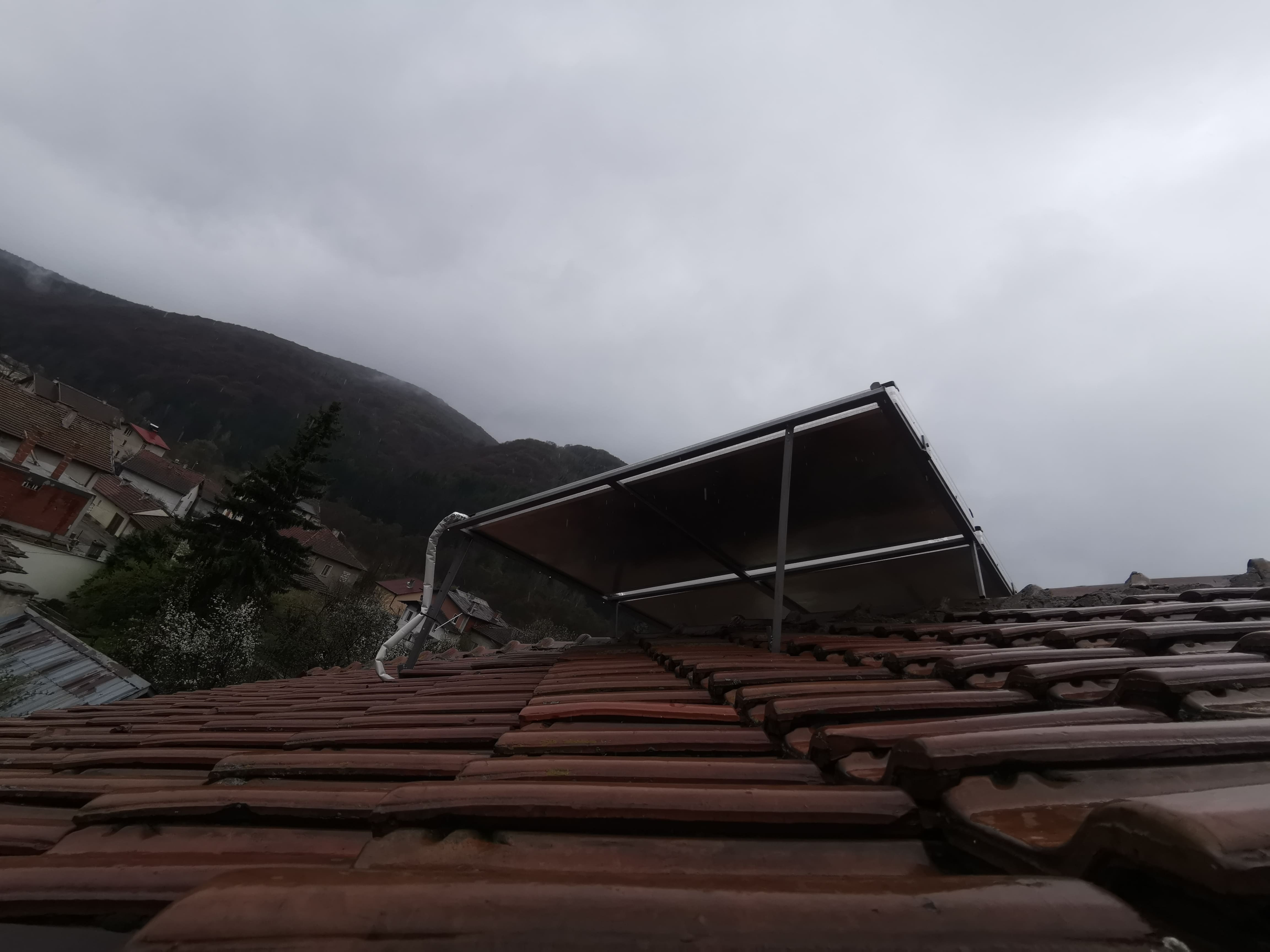

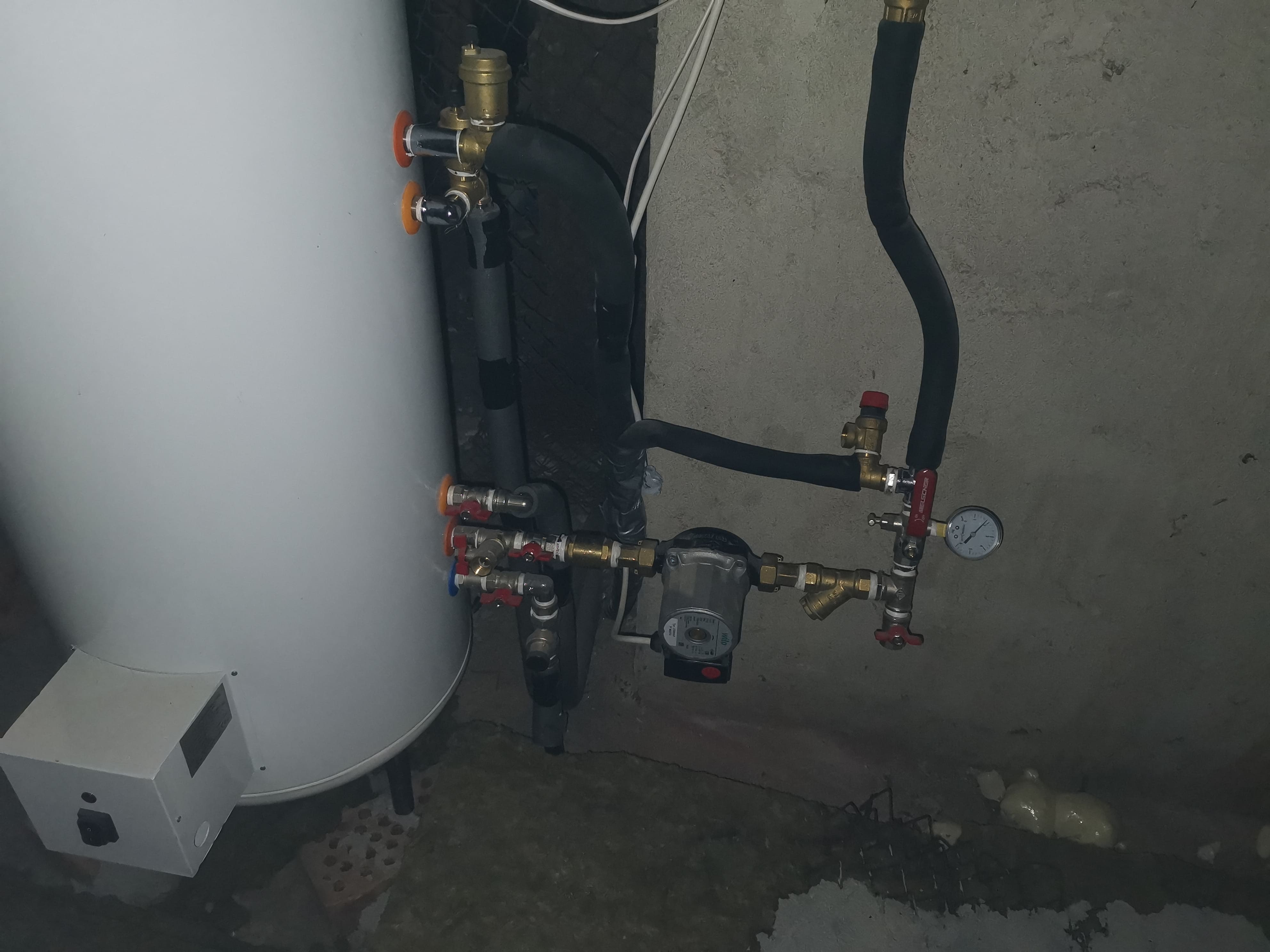

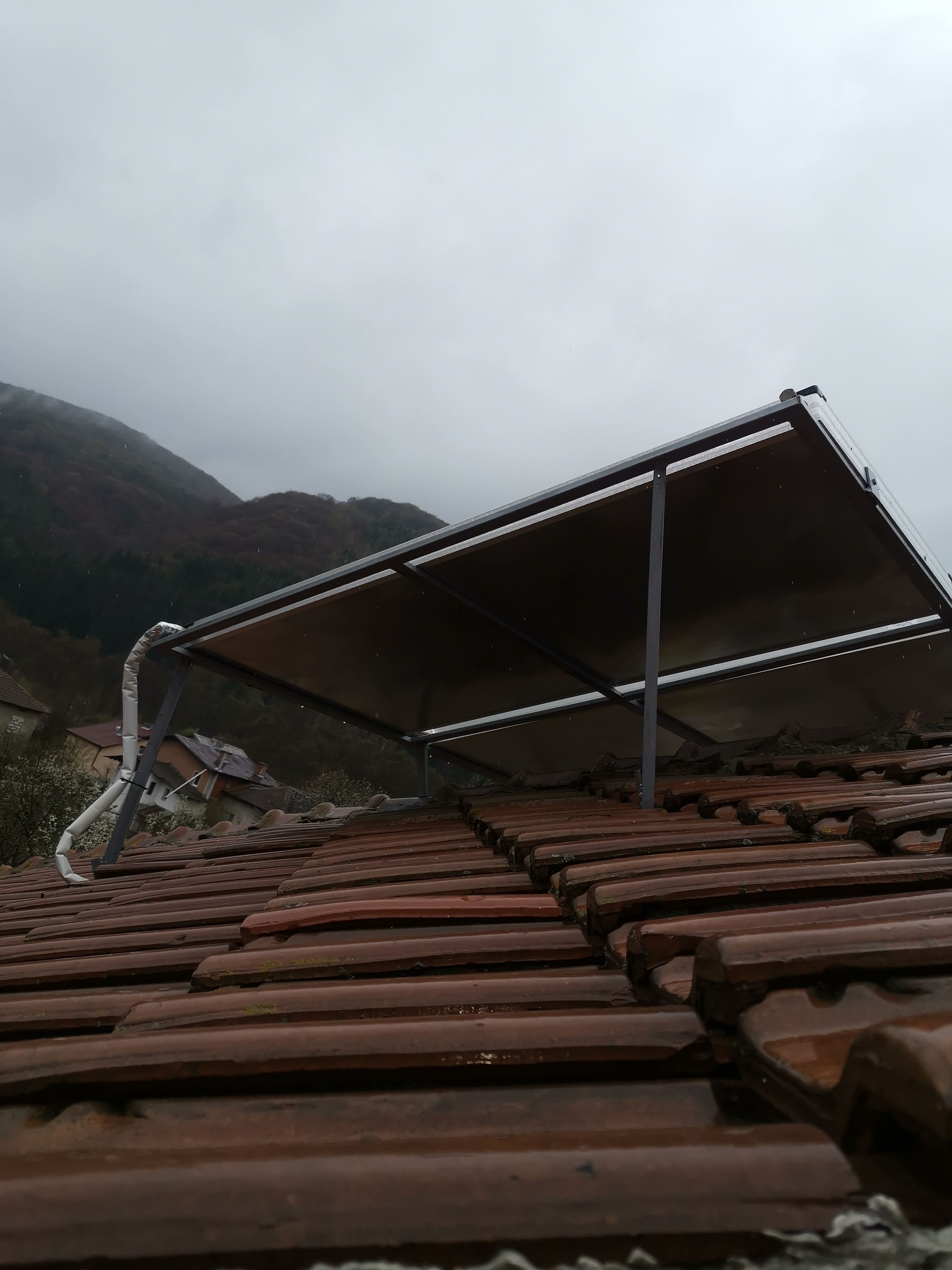

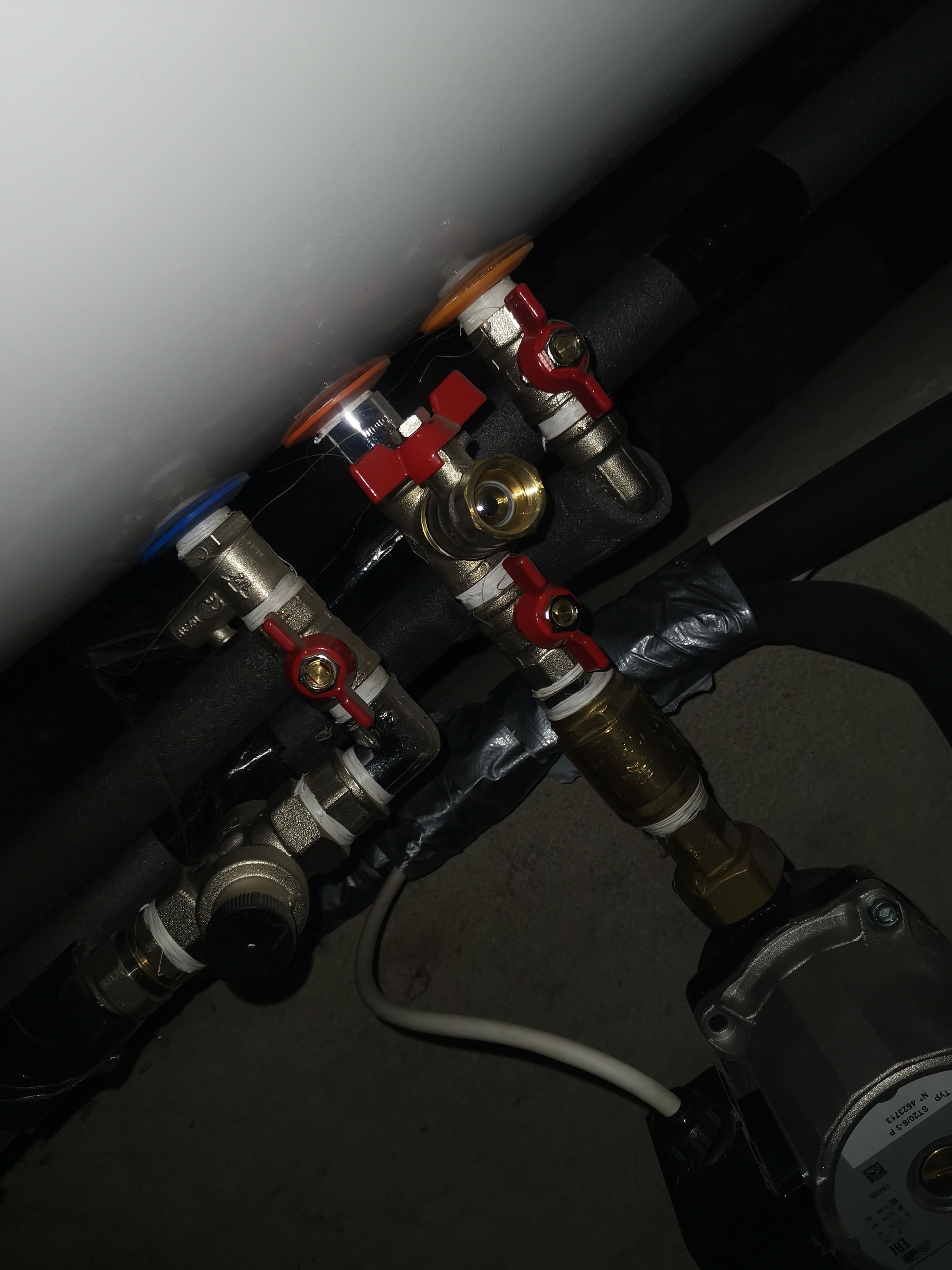

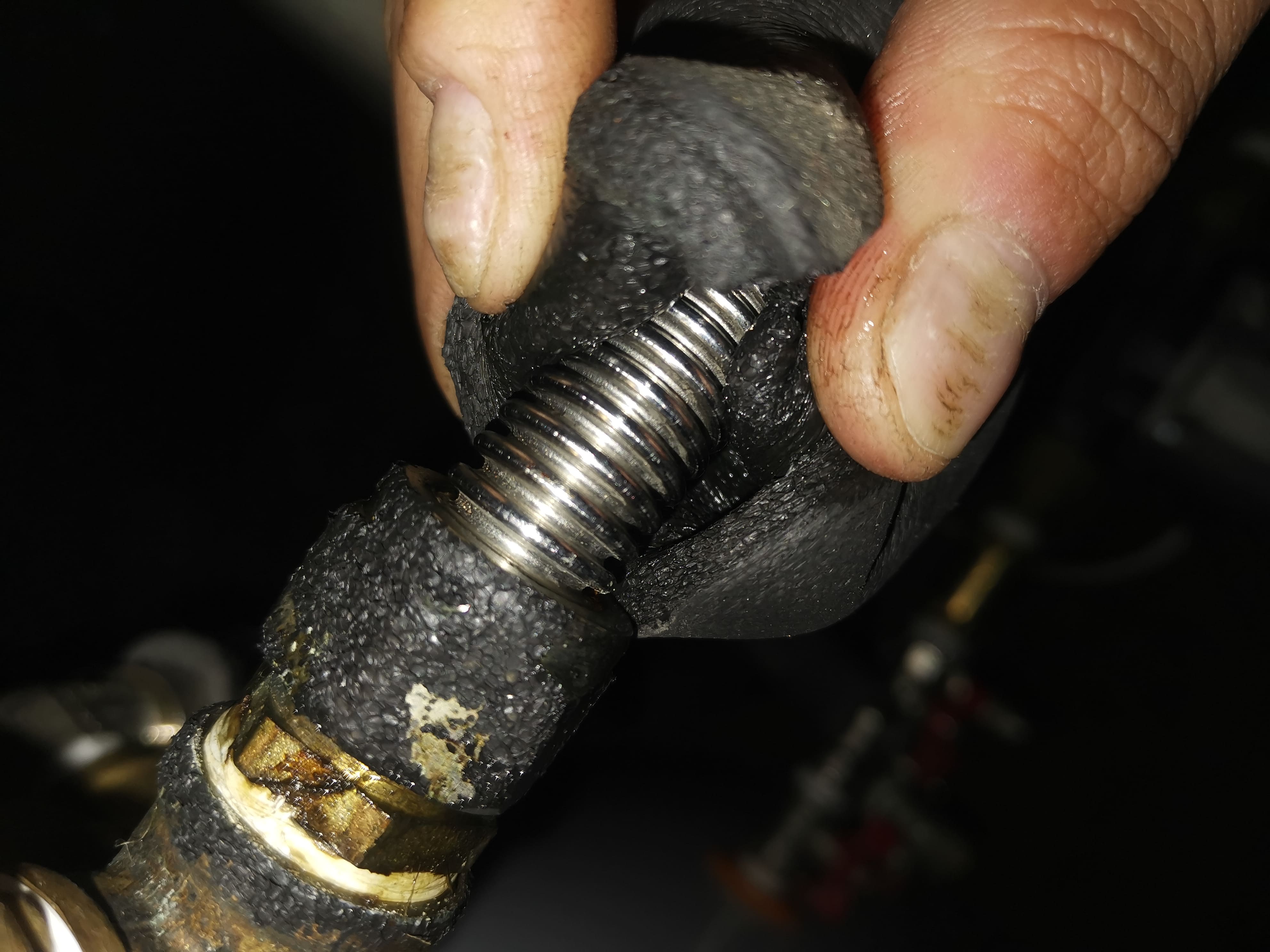

Здравейте, прикачих снимки, но за жалост не се събират в едно мнение и ще ги добавя останалите в другото за да видите абсолютно всичко, не можах да снимам по добре панелите защото вали навън иначе температурата в тях в момента е 15*..

ЧЕРНАТА изолация е за СК, а СИВАТА е за тръбите на котела.

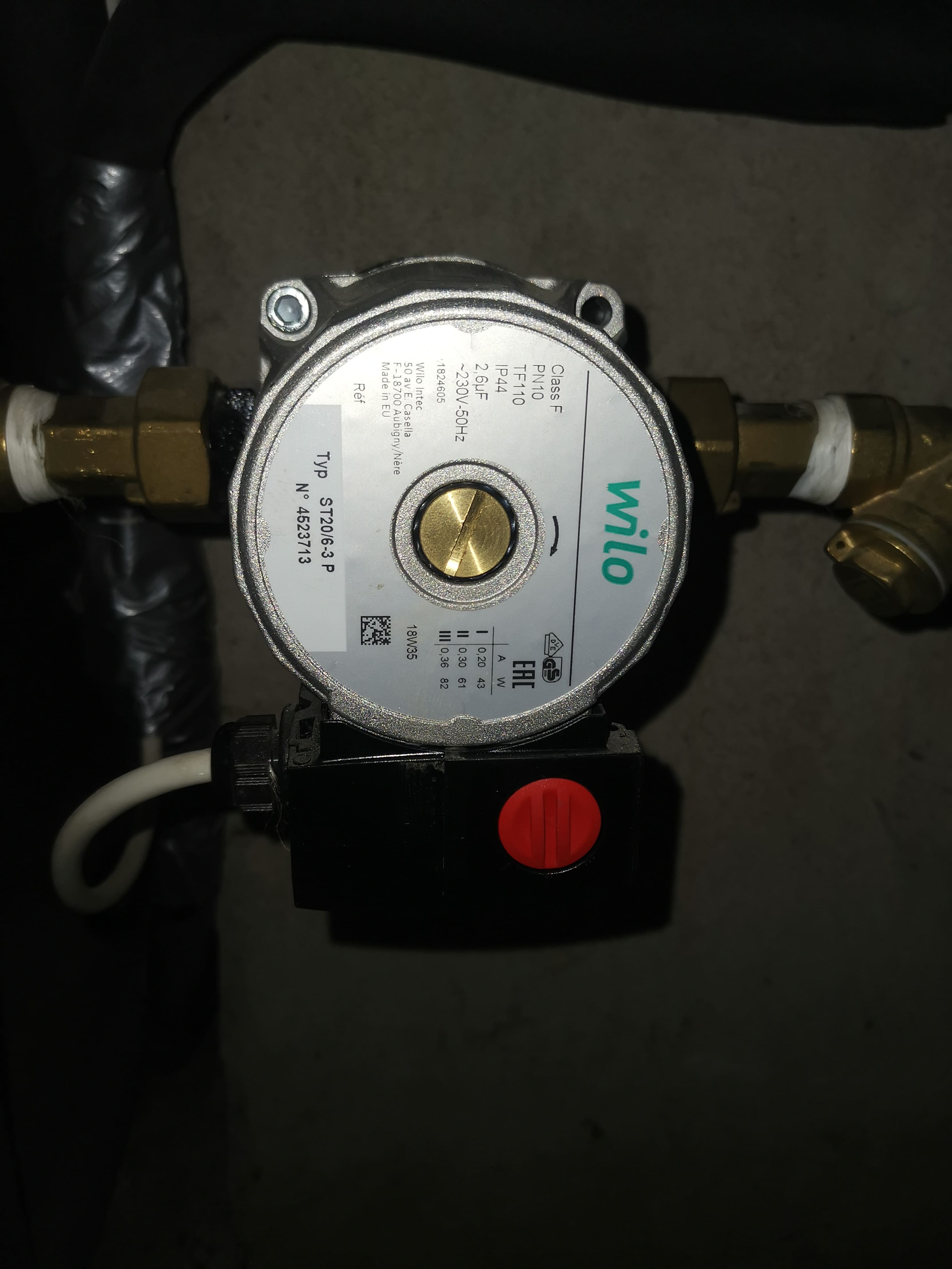

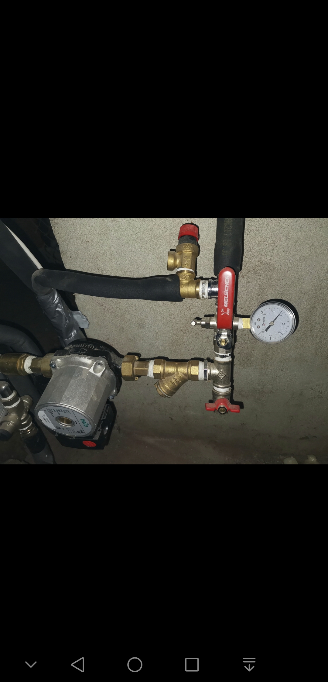

 В коя посока  помпата движи течността -от възвратния клапан към филтъра ли .

не съм запознат с ВиК, но това което е сивото (филтъра най вероятно или помпа се води) над него има стрелка посока барометъра.

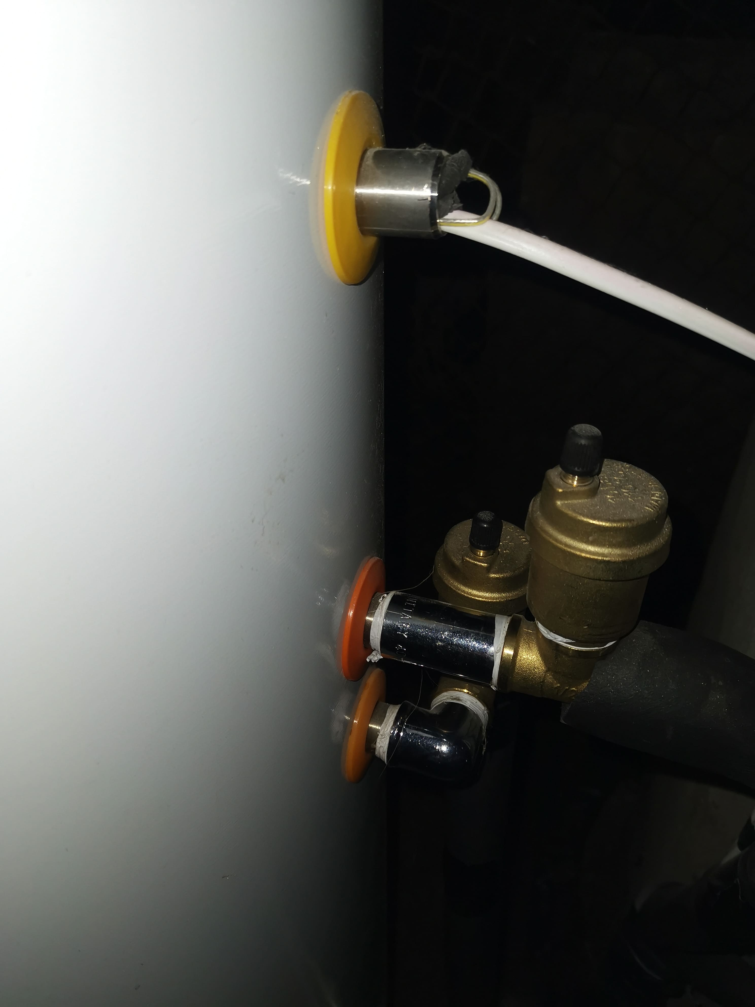

вт апр 21, 2020 4:29 pmAndri01 написа: "...посока манометъра..." !!!! Барометъра измерва атмосферно налягане.да колега в грешка съм..... иначе до колкото виждам системата от Ск е вързана за горната серпентина поне така ми се вижда на мен нз дали е правилно... надявам се да ми помогнете, да разбера дали е добре направено и каквото има да се донаправи сега преди големите жеги..

Помпата е с правилна посока- вижда се стрелката, че дърпа от серпентината и бута в погрешно поставеният филтър. Първата малка грешка.

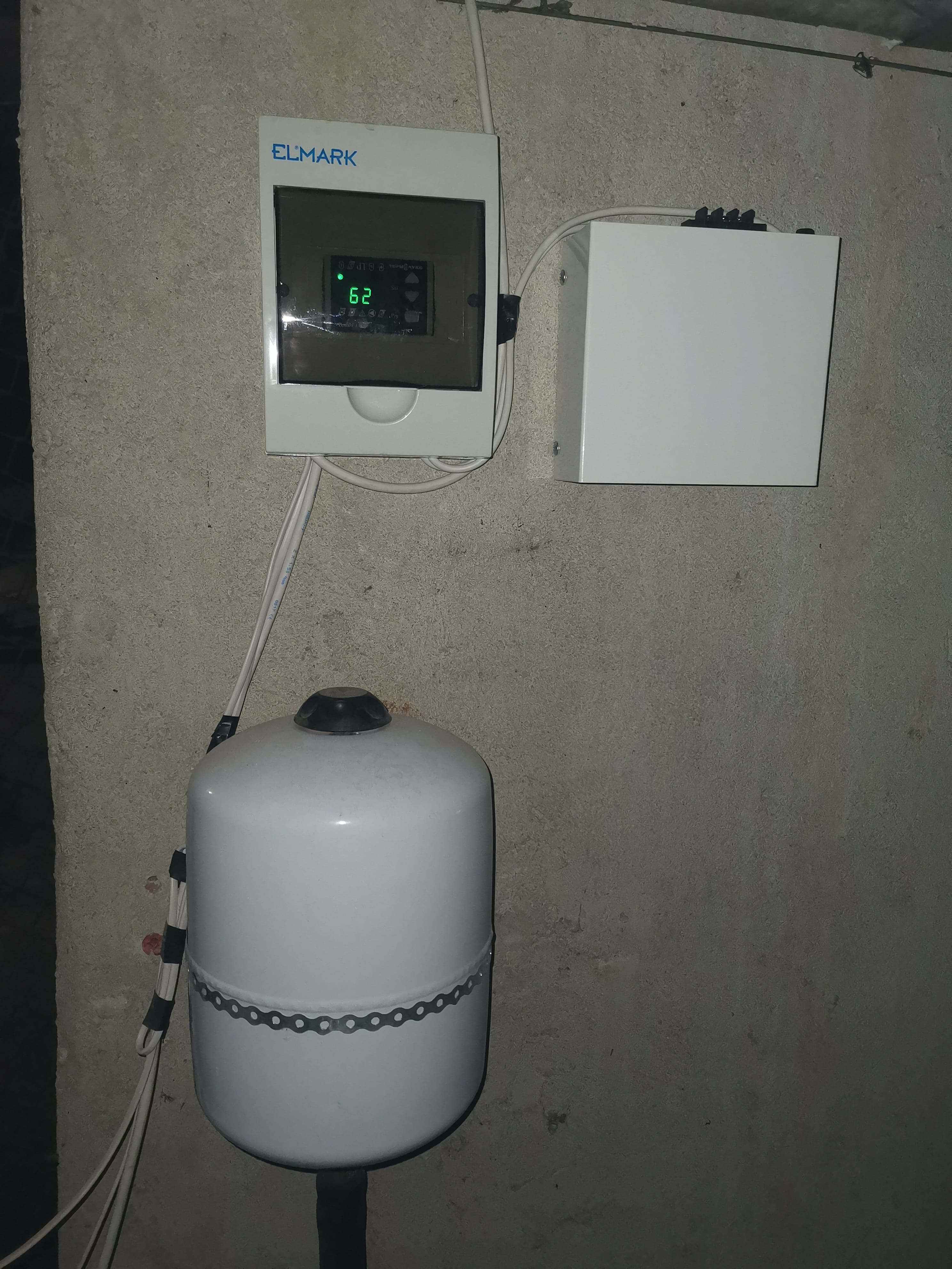

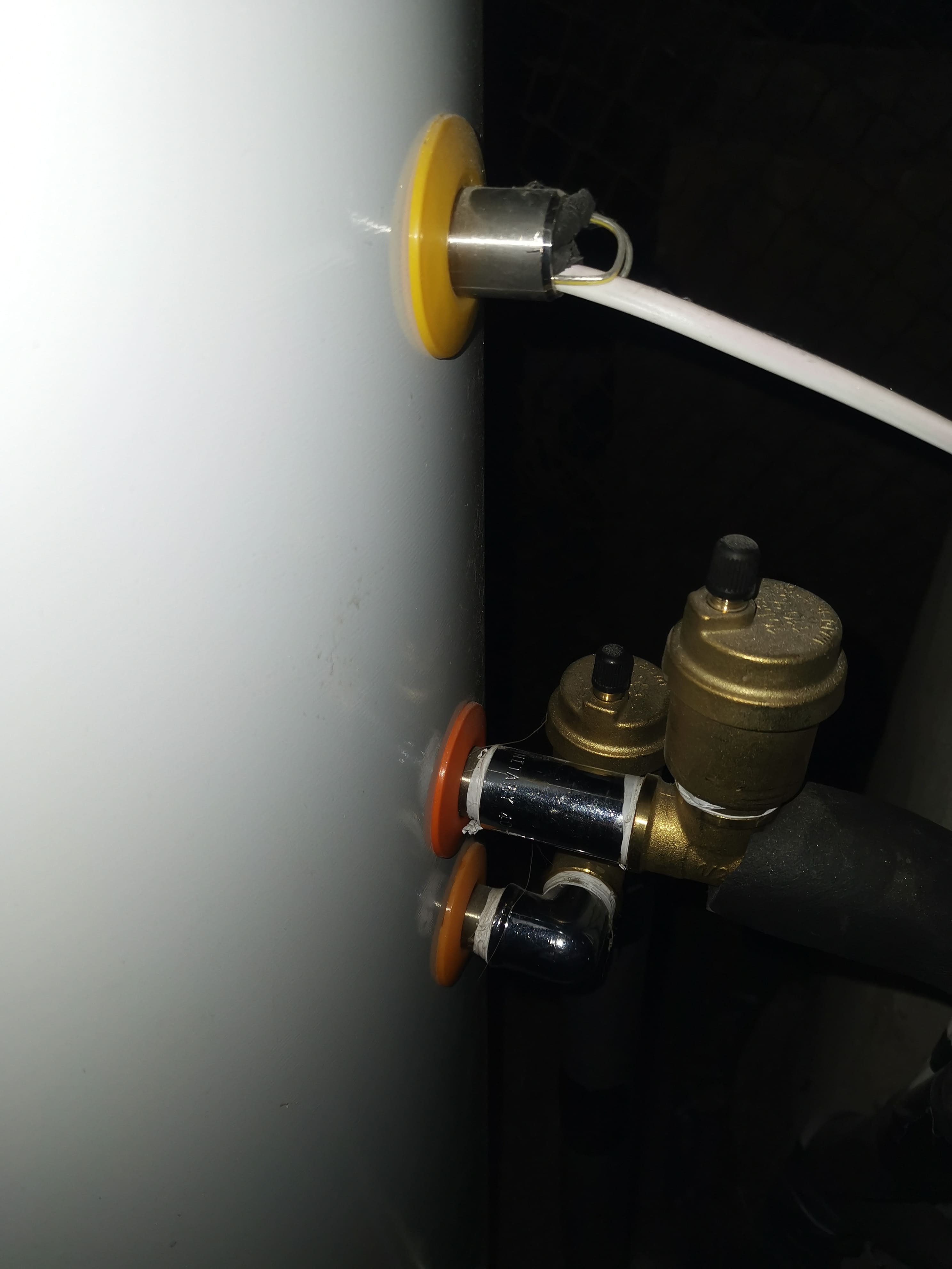

Видях само един сензор, забучен най високо и вероятно вързан към ДТ на колектора, който показва 62 градуса. Е как да добива от СК, при това положение. Вторият сензор на ДТ трябва да е малко над изхода към помпата.
Сега ДТ си мисли, че си е свършил работата и му дреме.
Мести сензора надолу! Дори да не палиш котел ли беше или печка и ако има слънце, като стопли сензора- демек горе, ДТ ще изключи помпата при затоплен бойлер само в горната част. После ще почне да включва аварийно, само докато смъкне Т в колекторите, под зададената.
Повече, като си изора нивата.
Интегрирани серпентини!!! Тона не е соларен бойлер. През зимата нищо няма за взима, докато има алтернативно загряване.

Добре сензора ще го преместя, а филтъра как се мести и къде трябва да отиде понеже не съм запознат, също не разбрах какво значи ДТ, иначе тези 62 градуса са моментната температура в бойлера, понеже сега работи парното, че е по студено, а температурата на СК е 15 градуса в момента...

вт апр 21, 2020 5:25 pmivanvladov написа: Добре сензора ще го преместя, а филтъра как се мести и къде трябва да отиде понеже не съм запознат, също не разбрах какво значи ДТ, иначе тези 62 градуса са моментната температура в бойлера, понеже сега работи парното, че е по студено, а температурата на СК е 15 градуса в момента...ДТ е Диференциален термостат. Онова на което виждаш Т (температура) в бойлера. ДТ има два сензора. Единият на СК (слънчев колектор), оня дето казваш, че е 15 градуса, а другият е някъде по бойлера, но в долната част, около серпентината, не горе, както ми се струва на мен, че е.
Филтъра няма да го местиш, само го завърти- смени му посоката!
