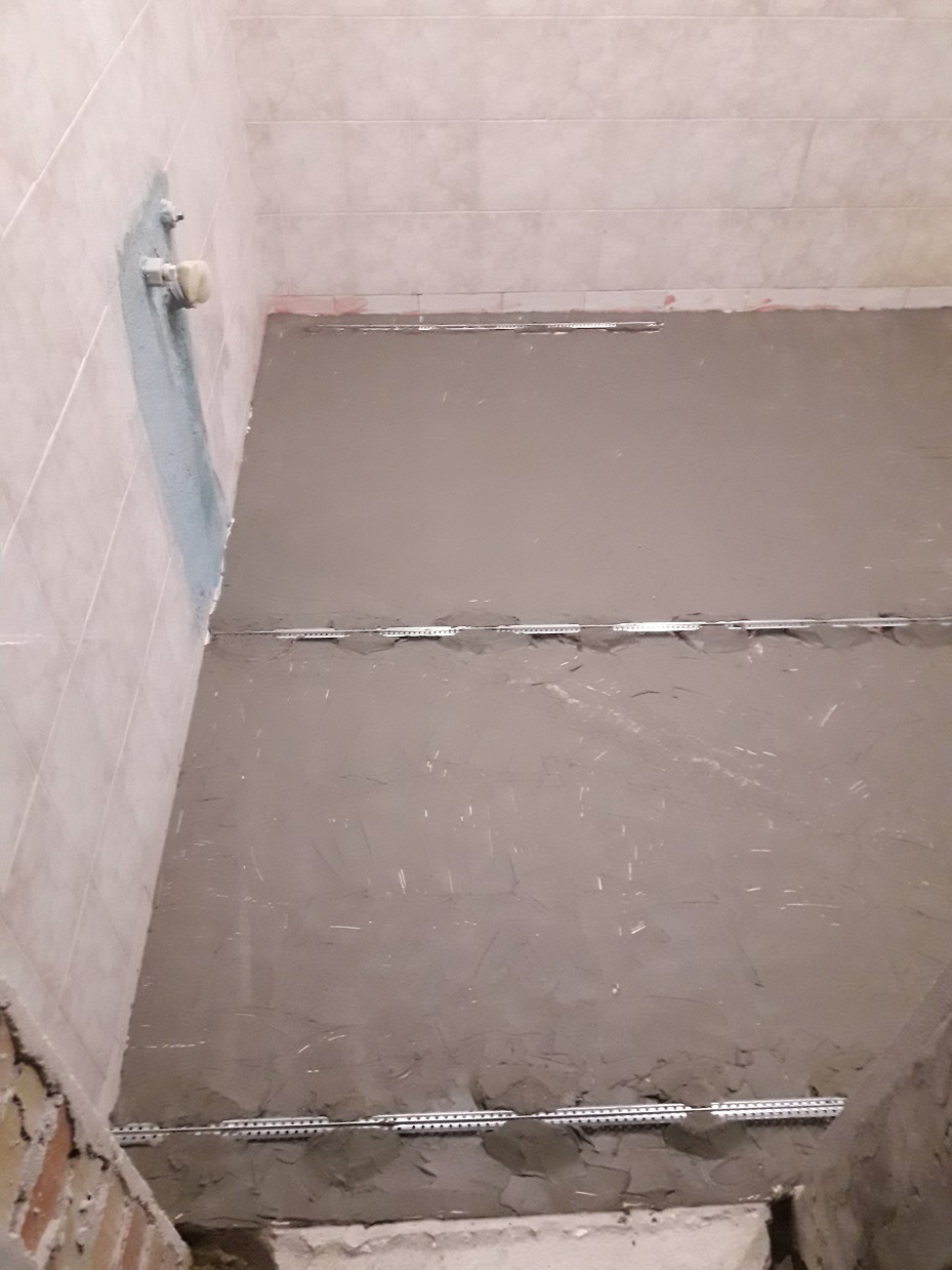

Колю - напреднал
нед юли 21, 2019 7:30 pmjekasus написа:
Колю написа:
Supergrund
Щом се дава да се разрежда със вода, значи е водорастворим.
Точно го видях в спецификацията. При това положение мисля за Ceresit СТ19 и над него Ceresit CL51. Така би трябвало да не достига никаква влага до грунда, а си мисля, че ще го направя по-здраво и надеждно така, отколкото само лепило върху плочките.

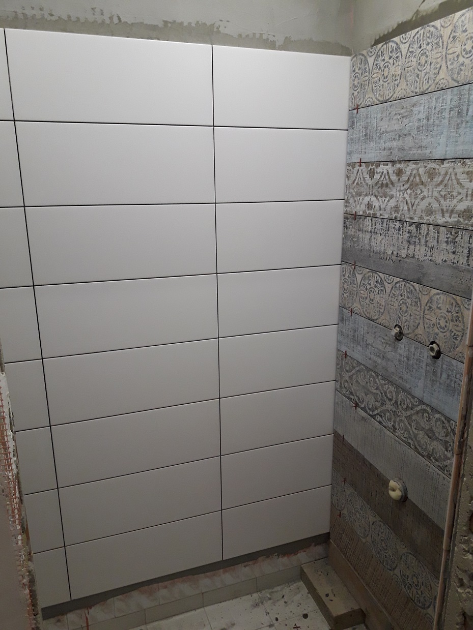

Колю - напреднал

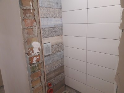

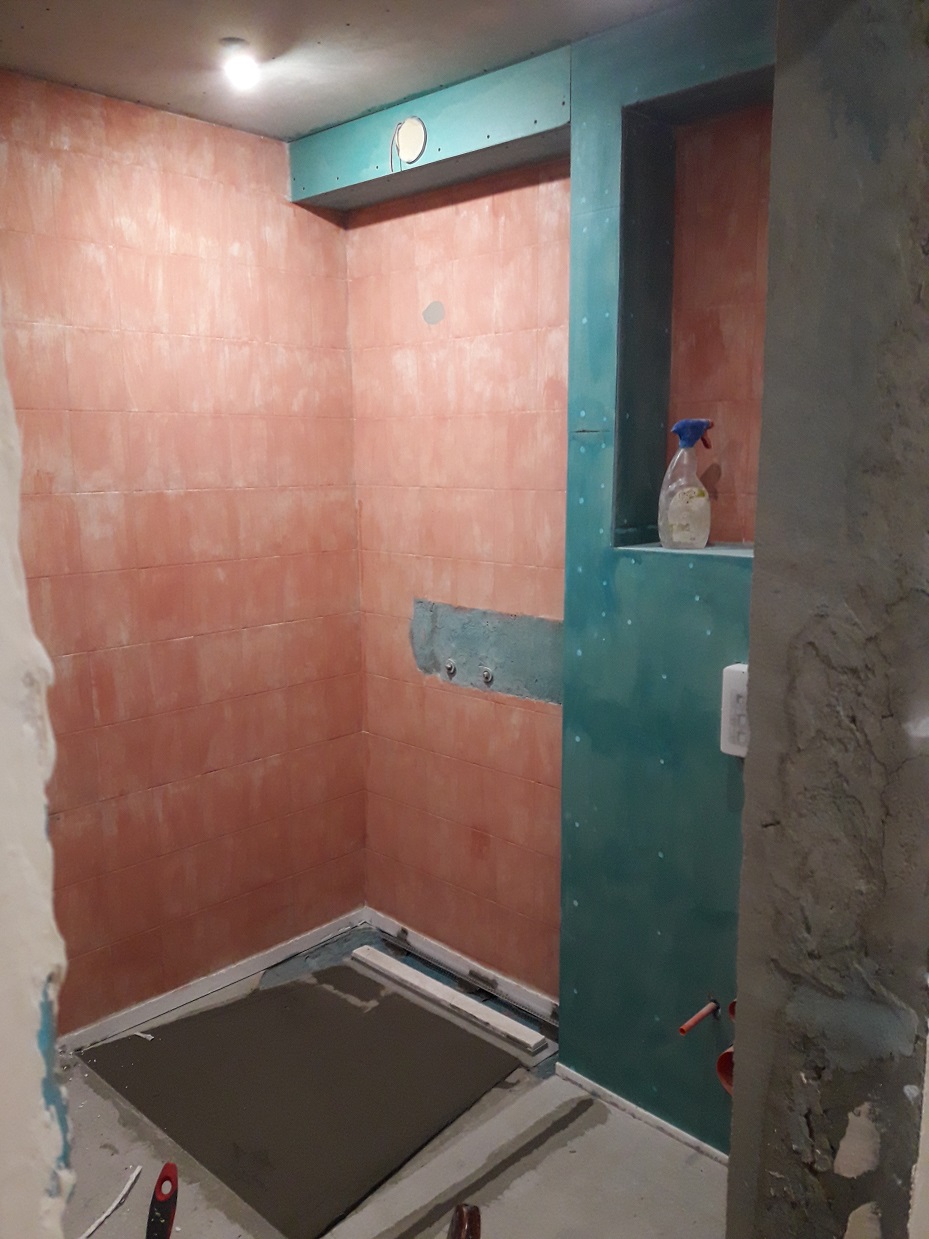

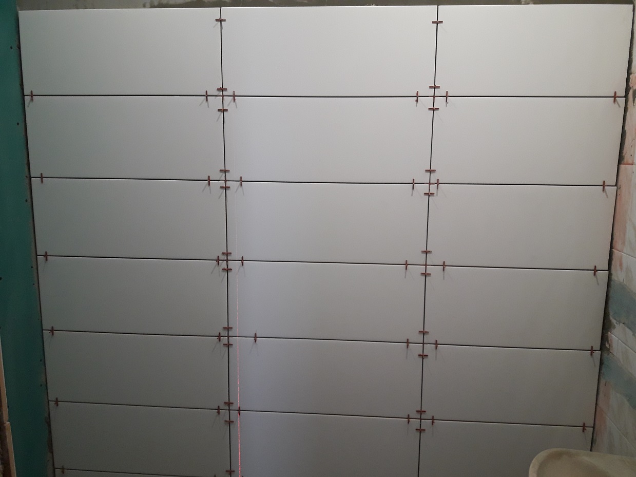

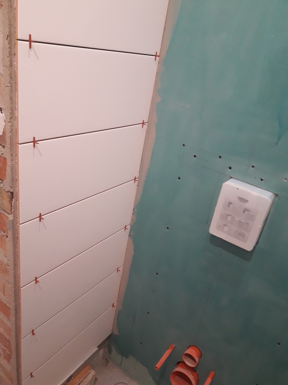

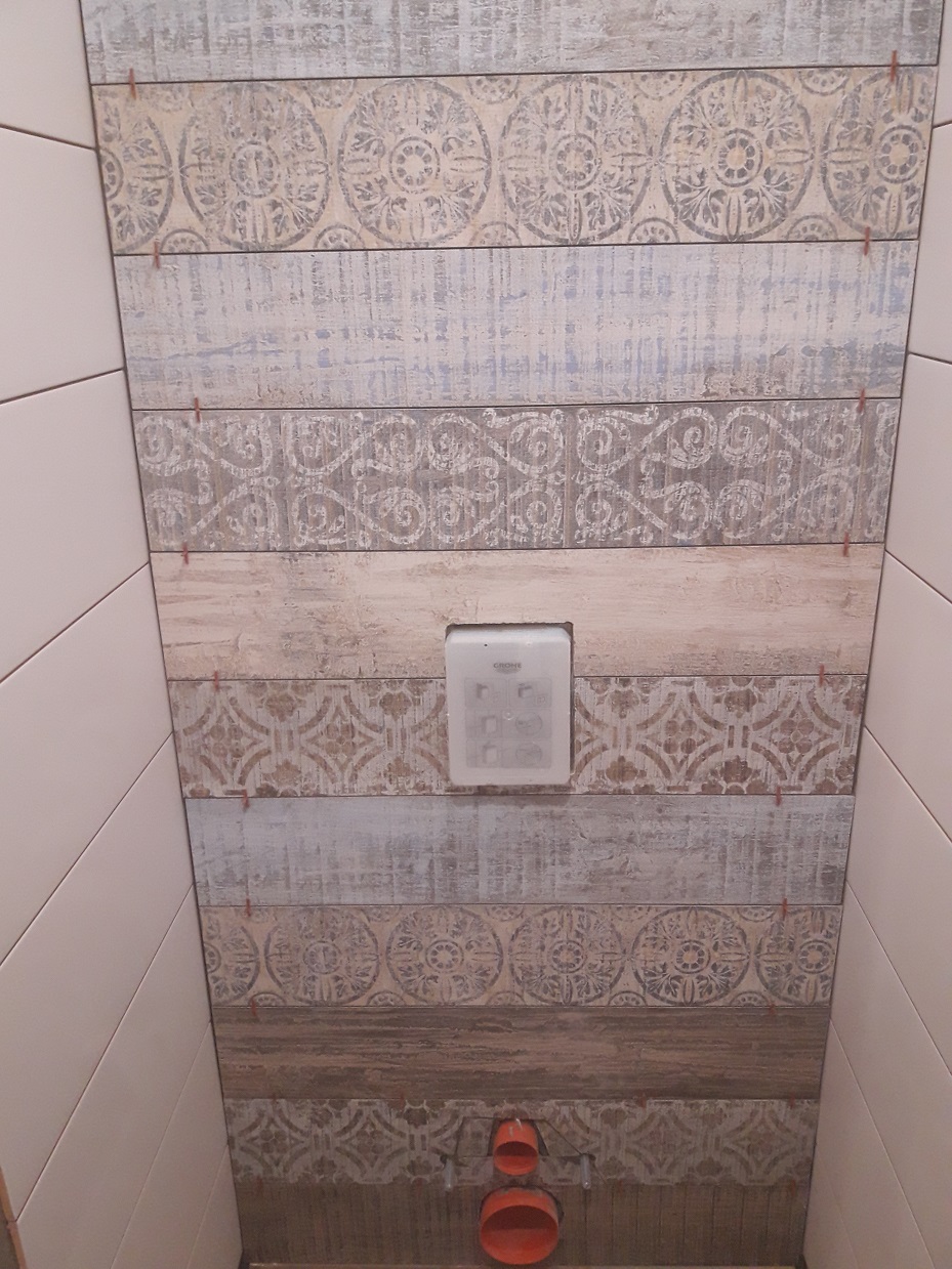

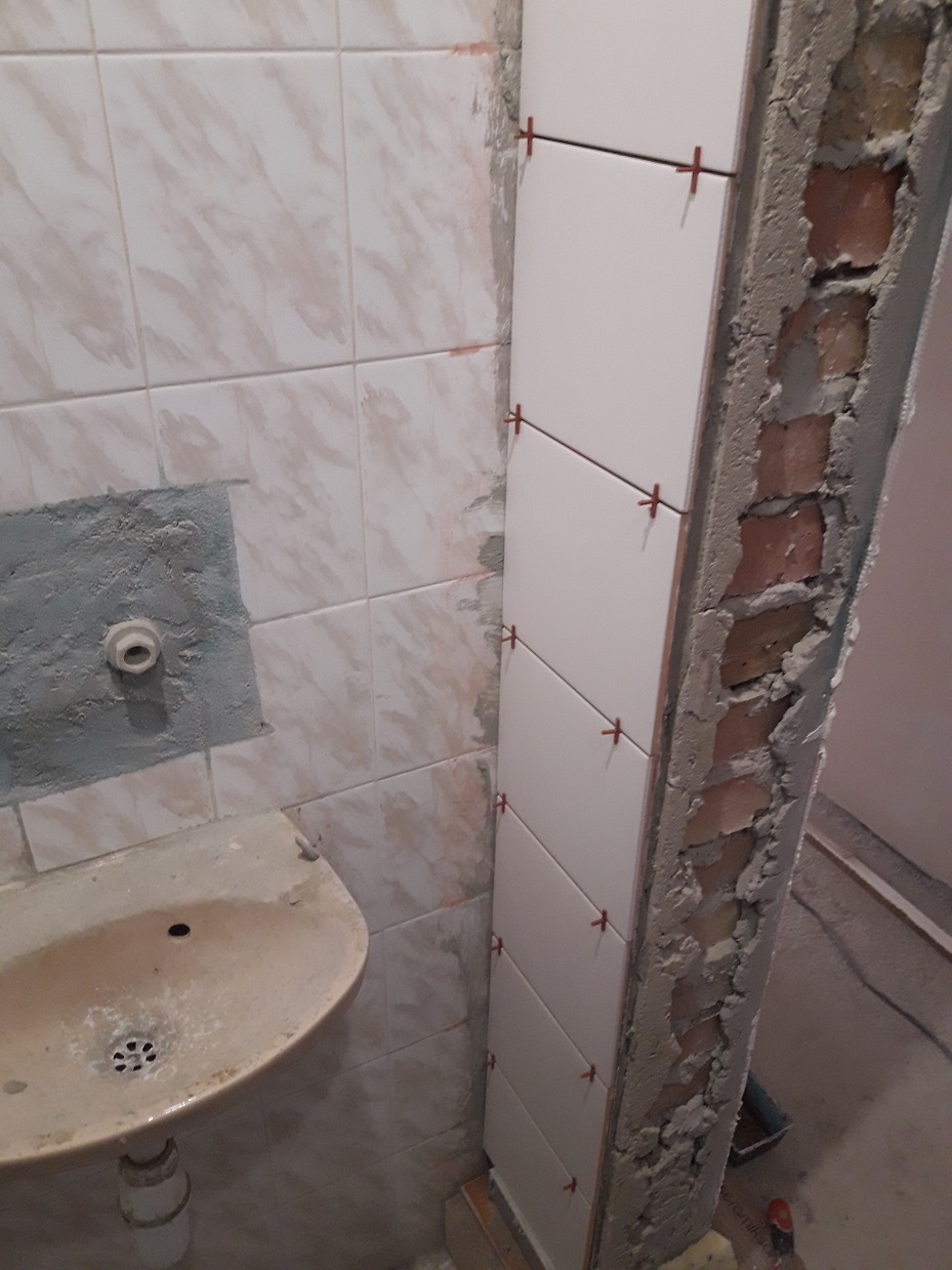

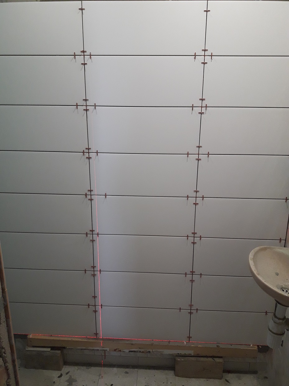

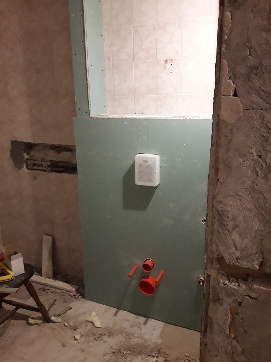

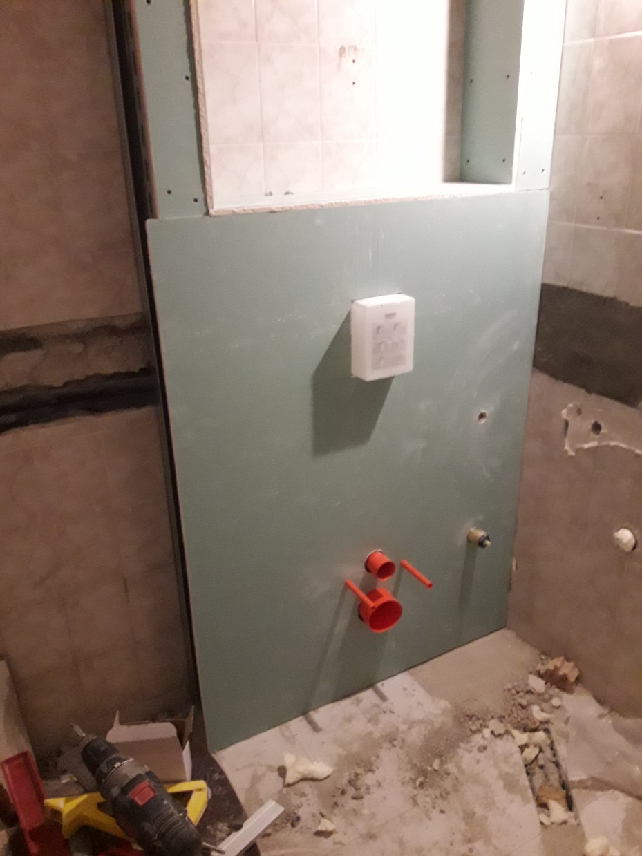

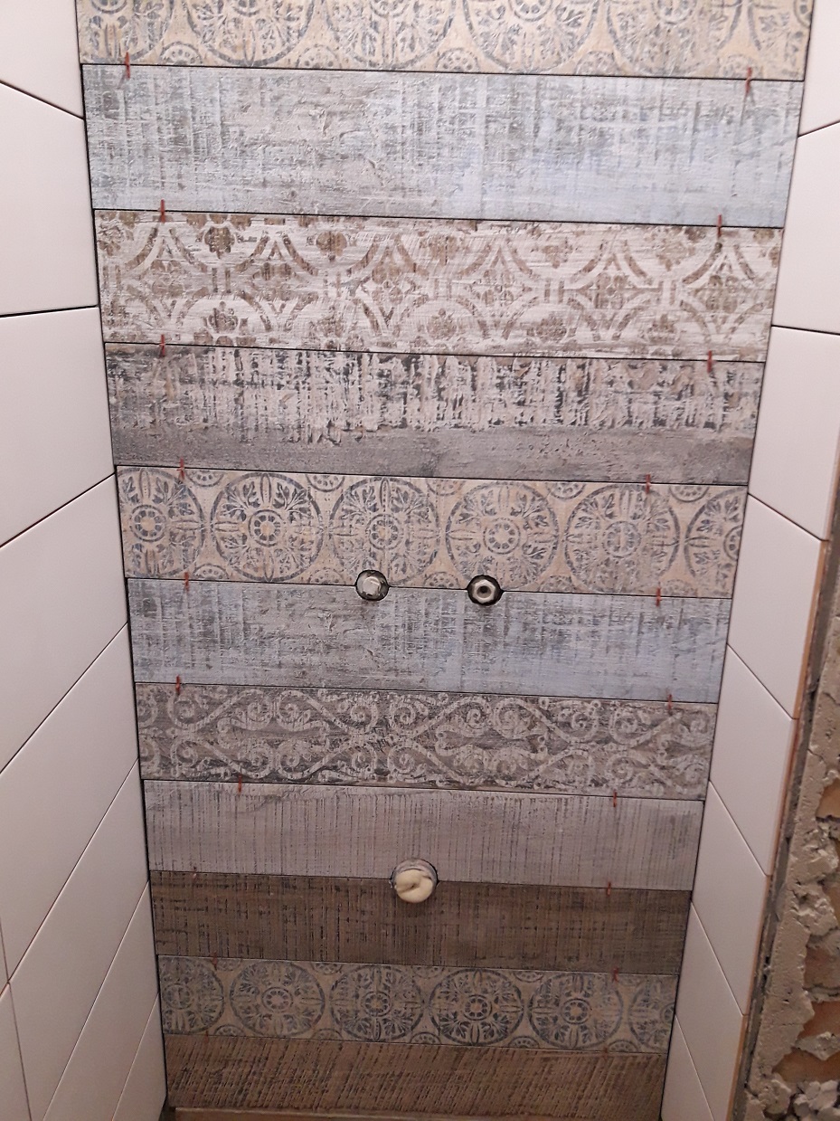

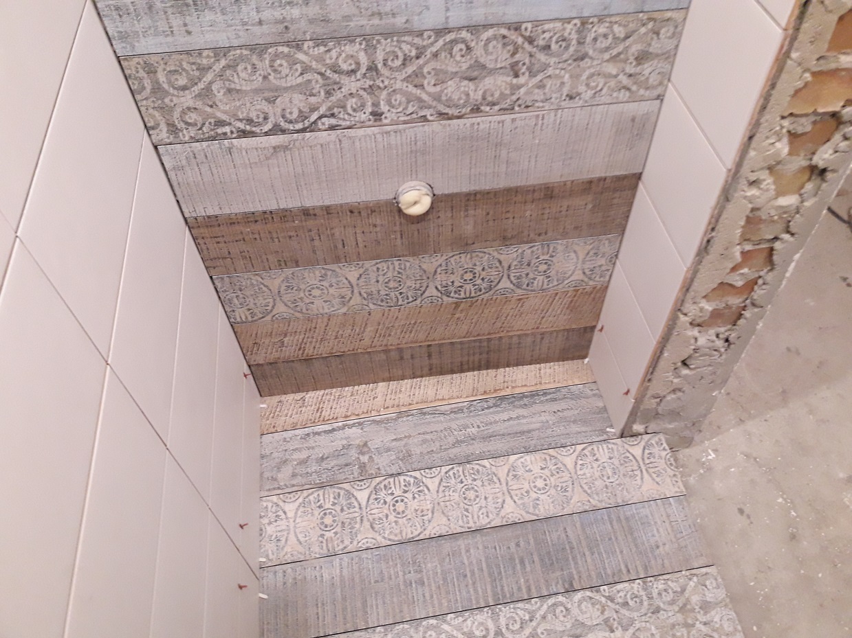

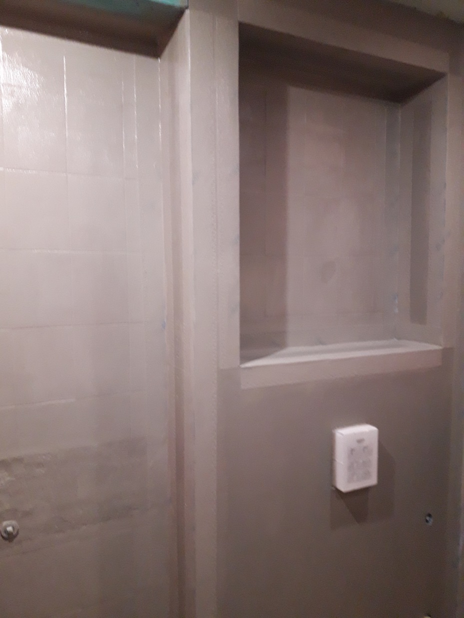

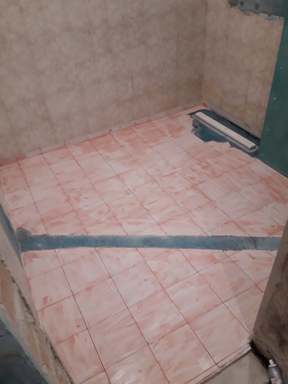

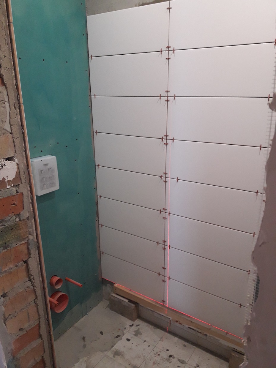

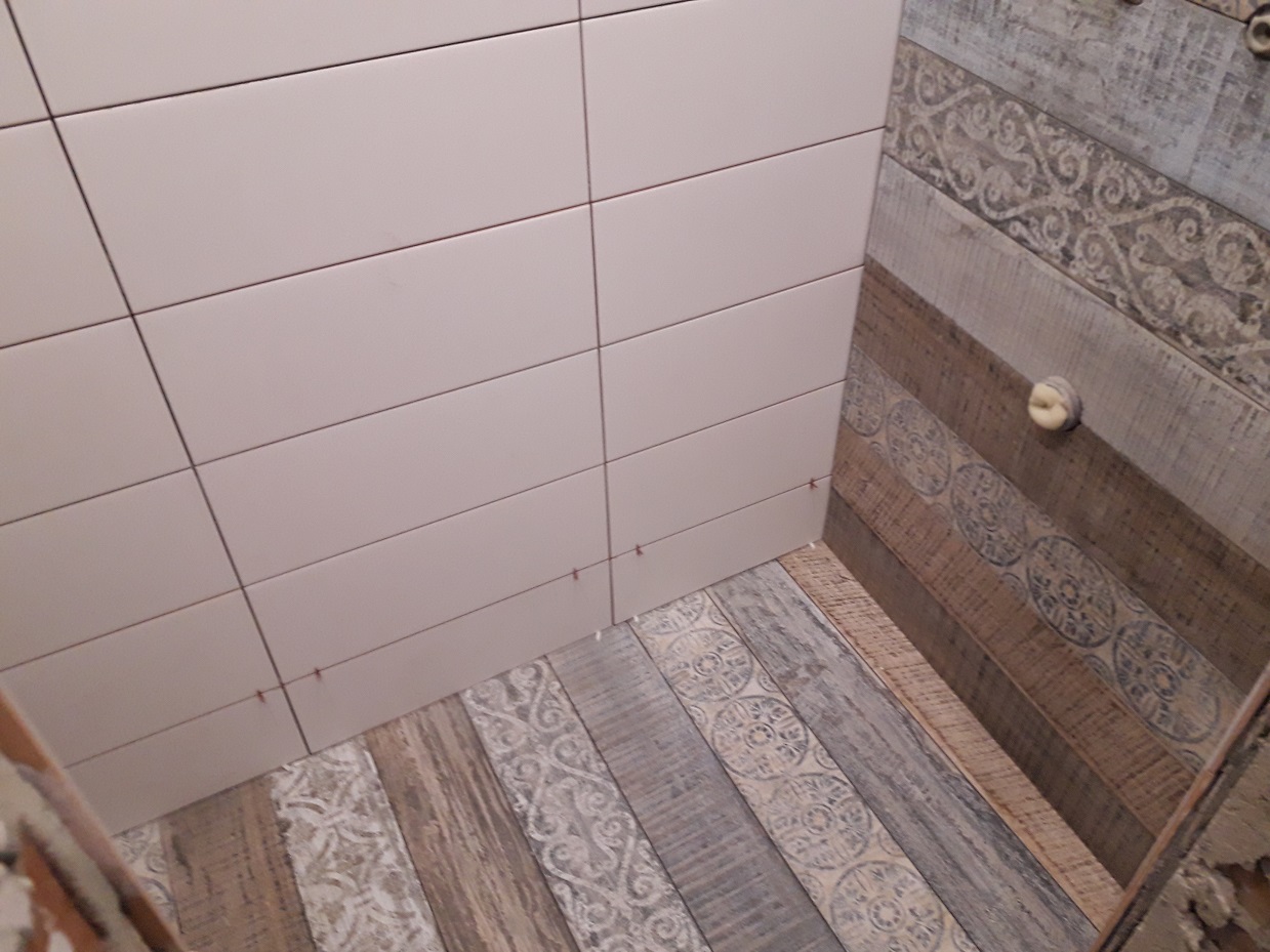

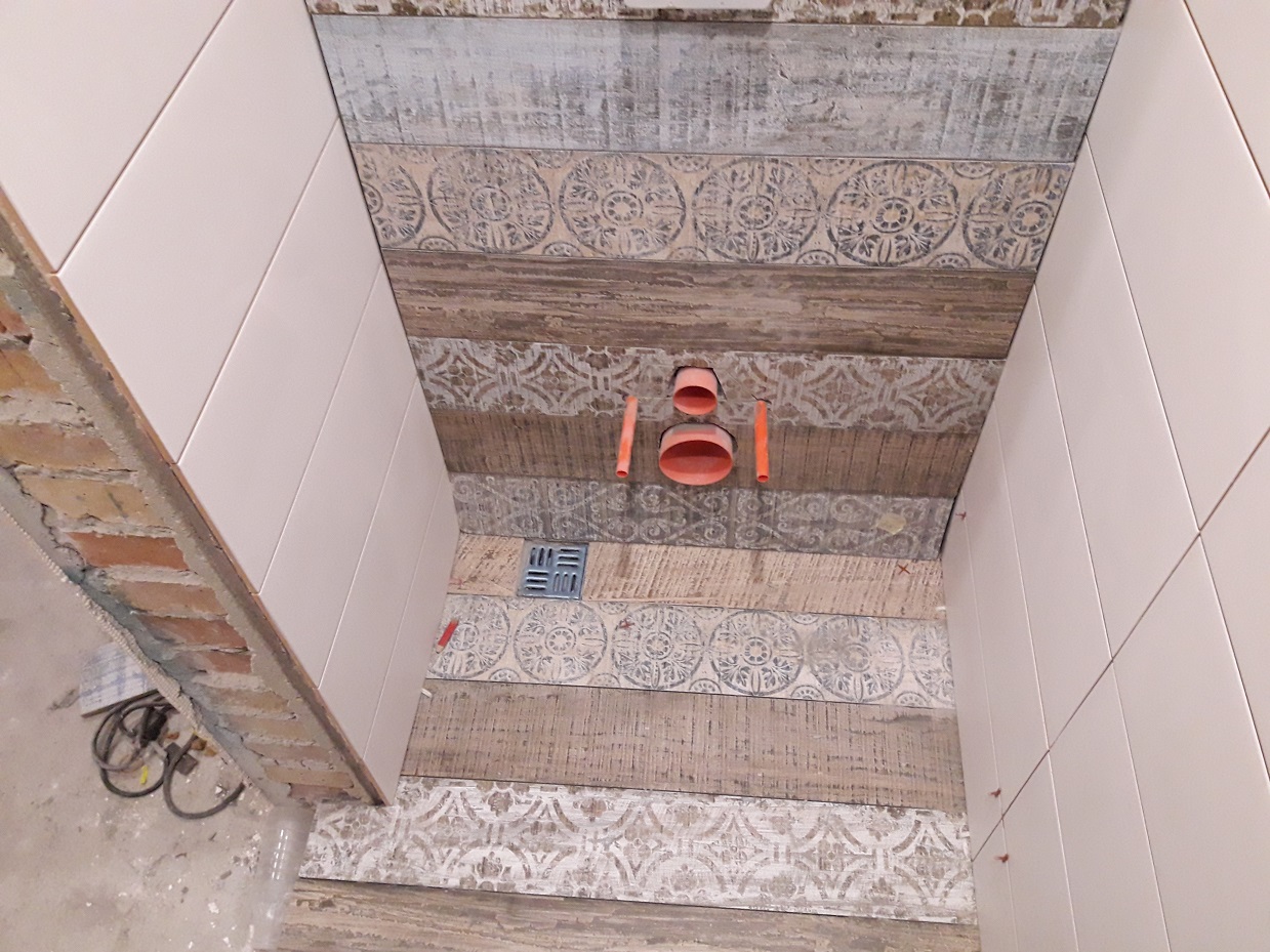

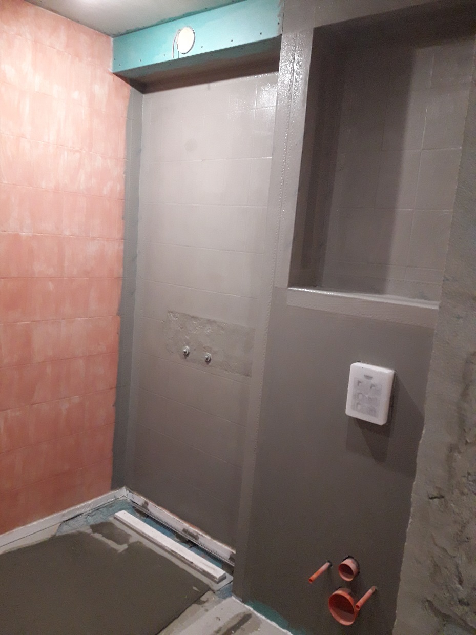

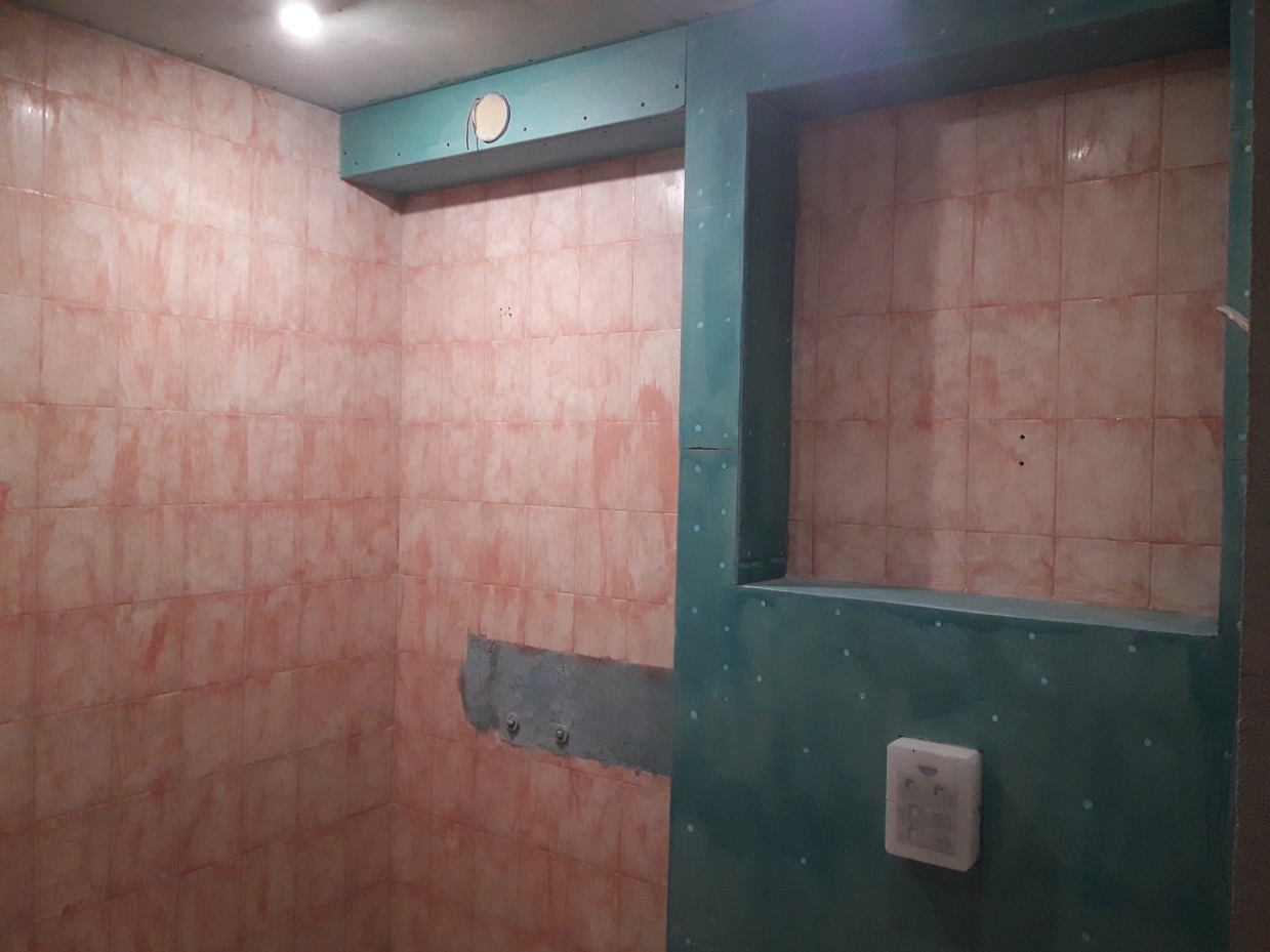

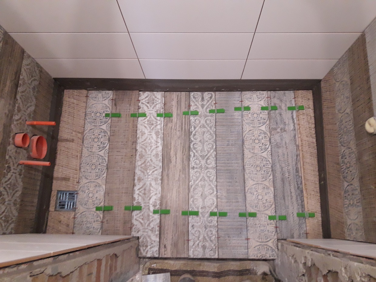

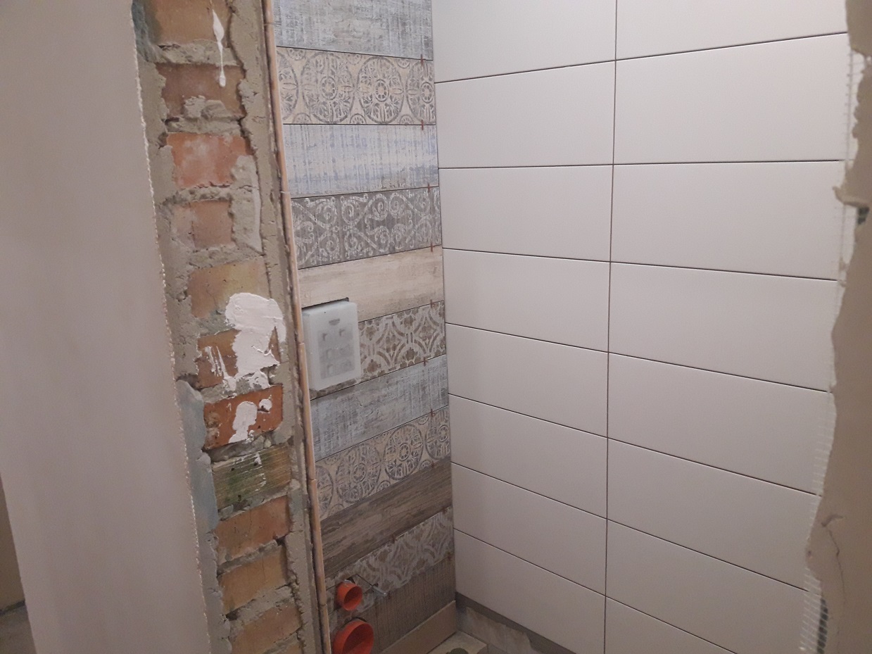

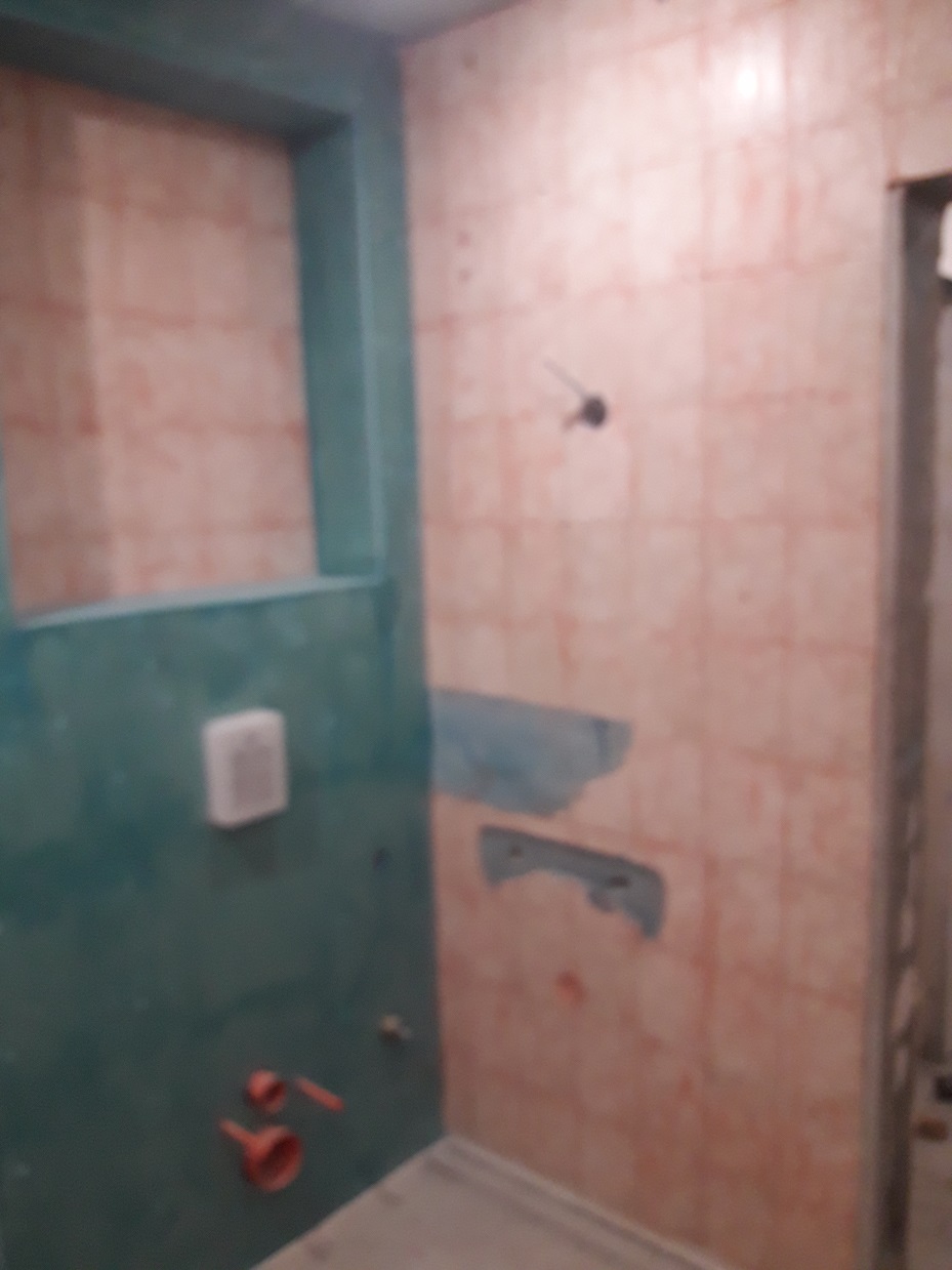

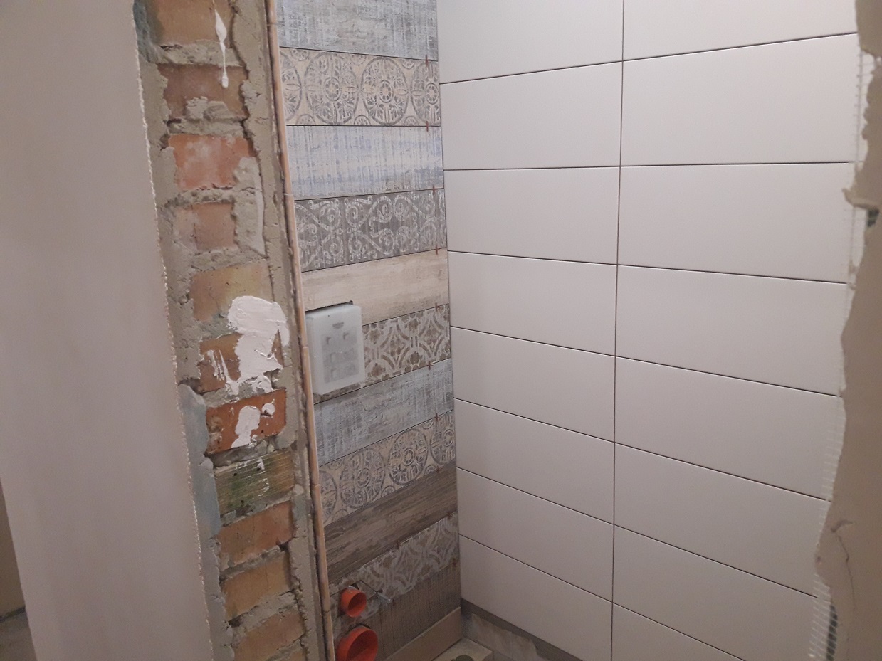

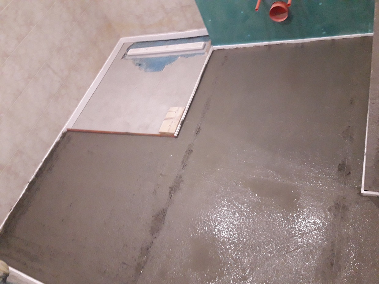

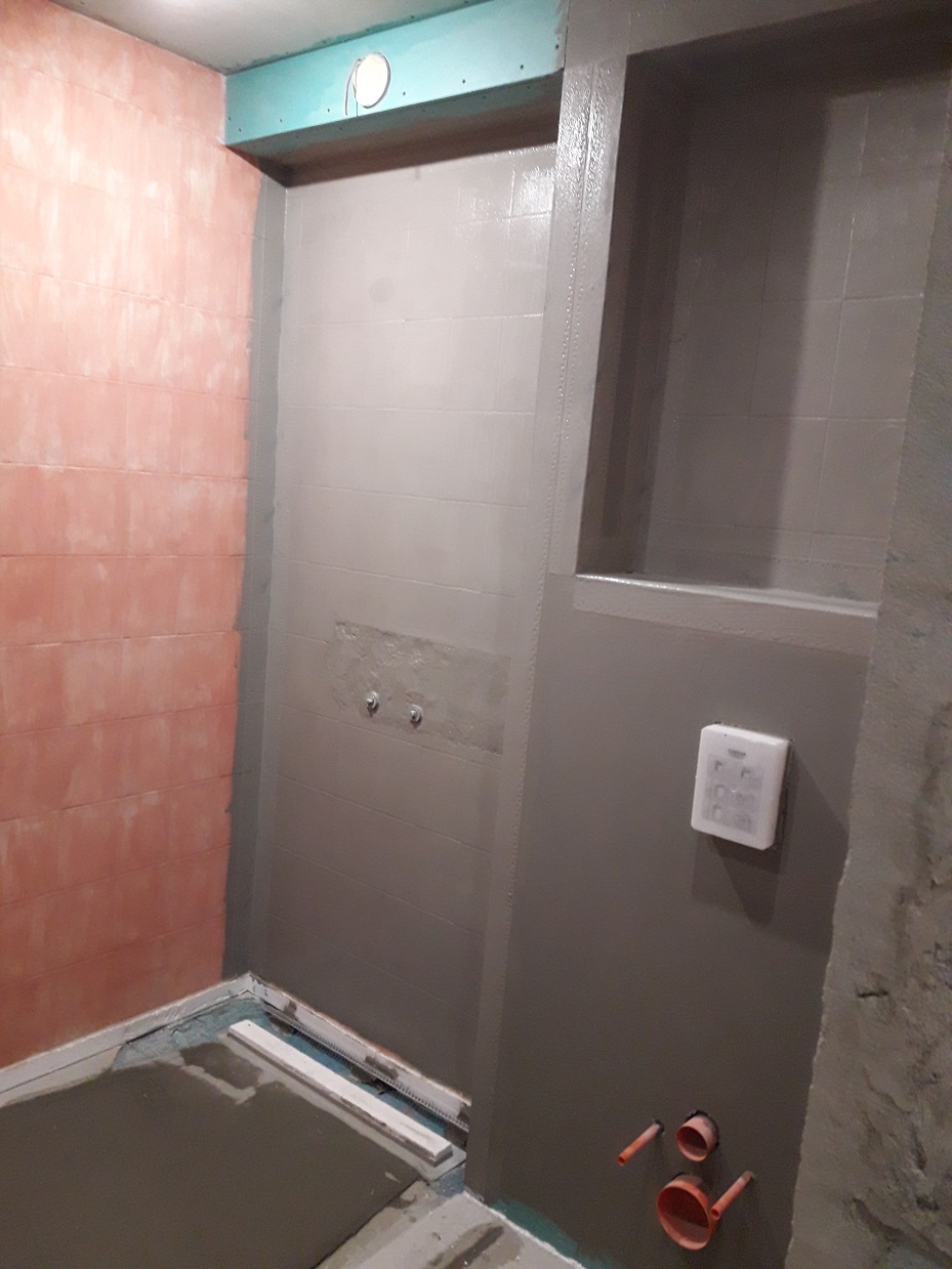

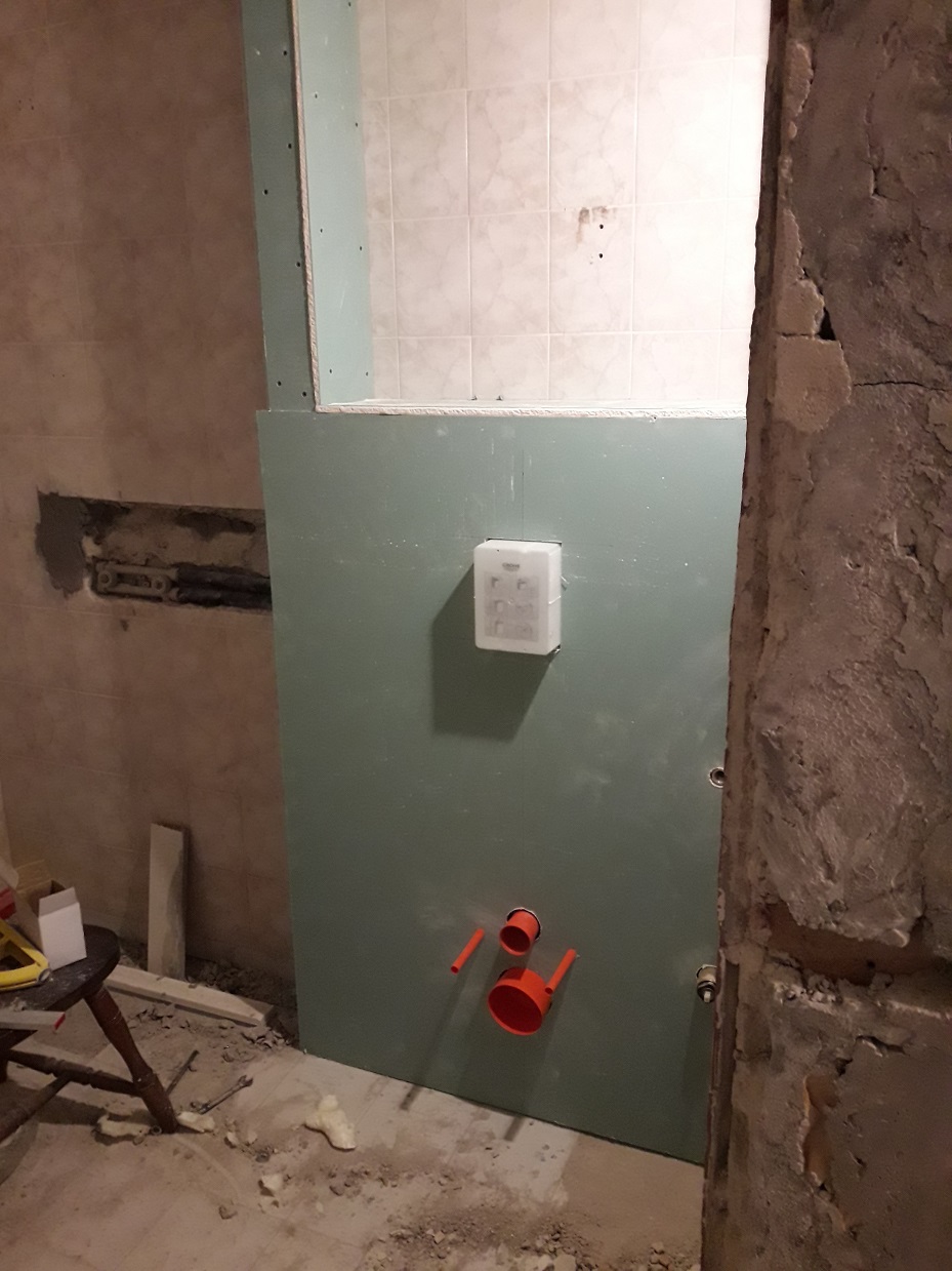

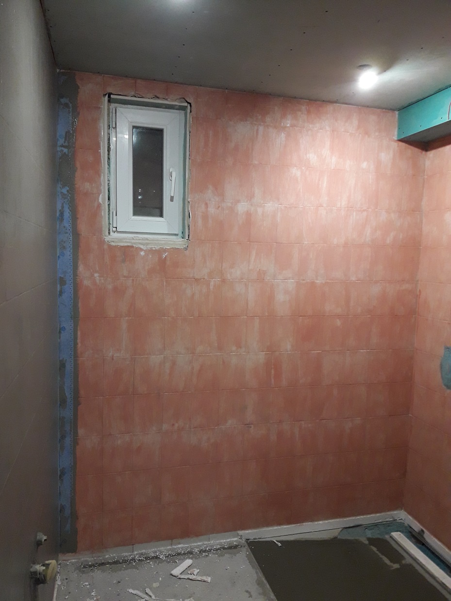

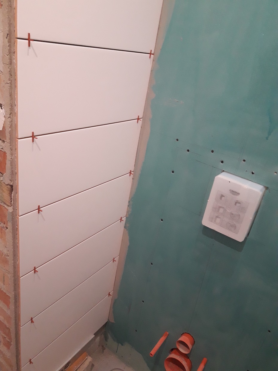

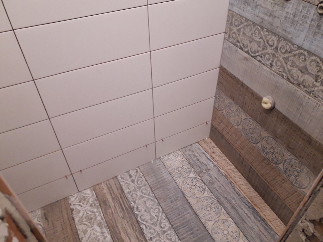

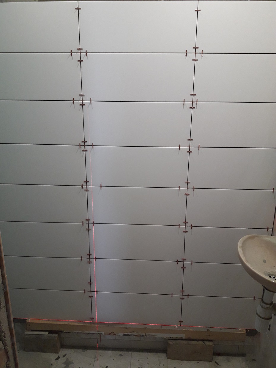

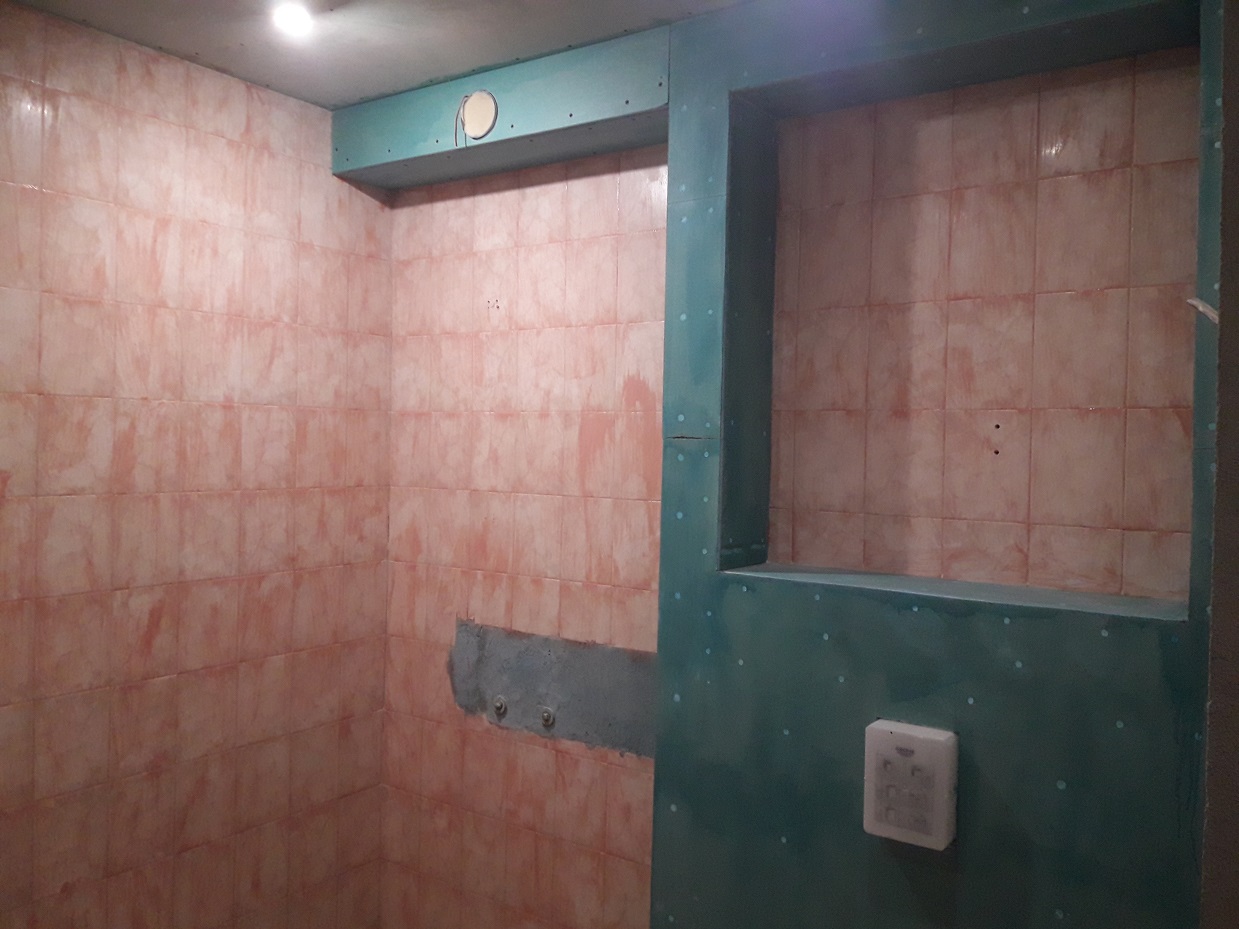

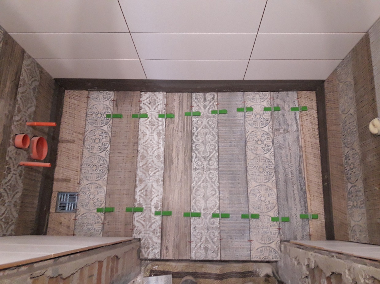

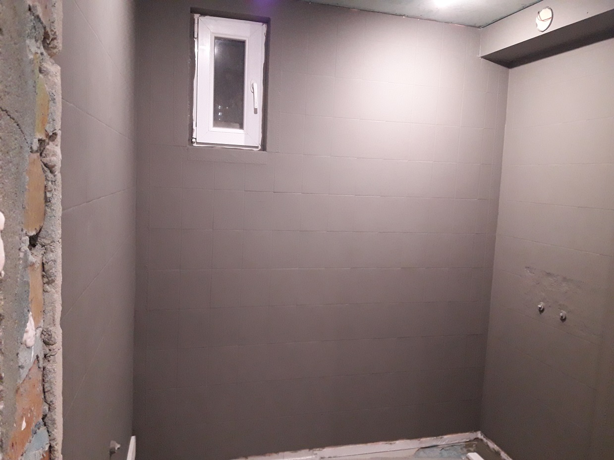

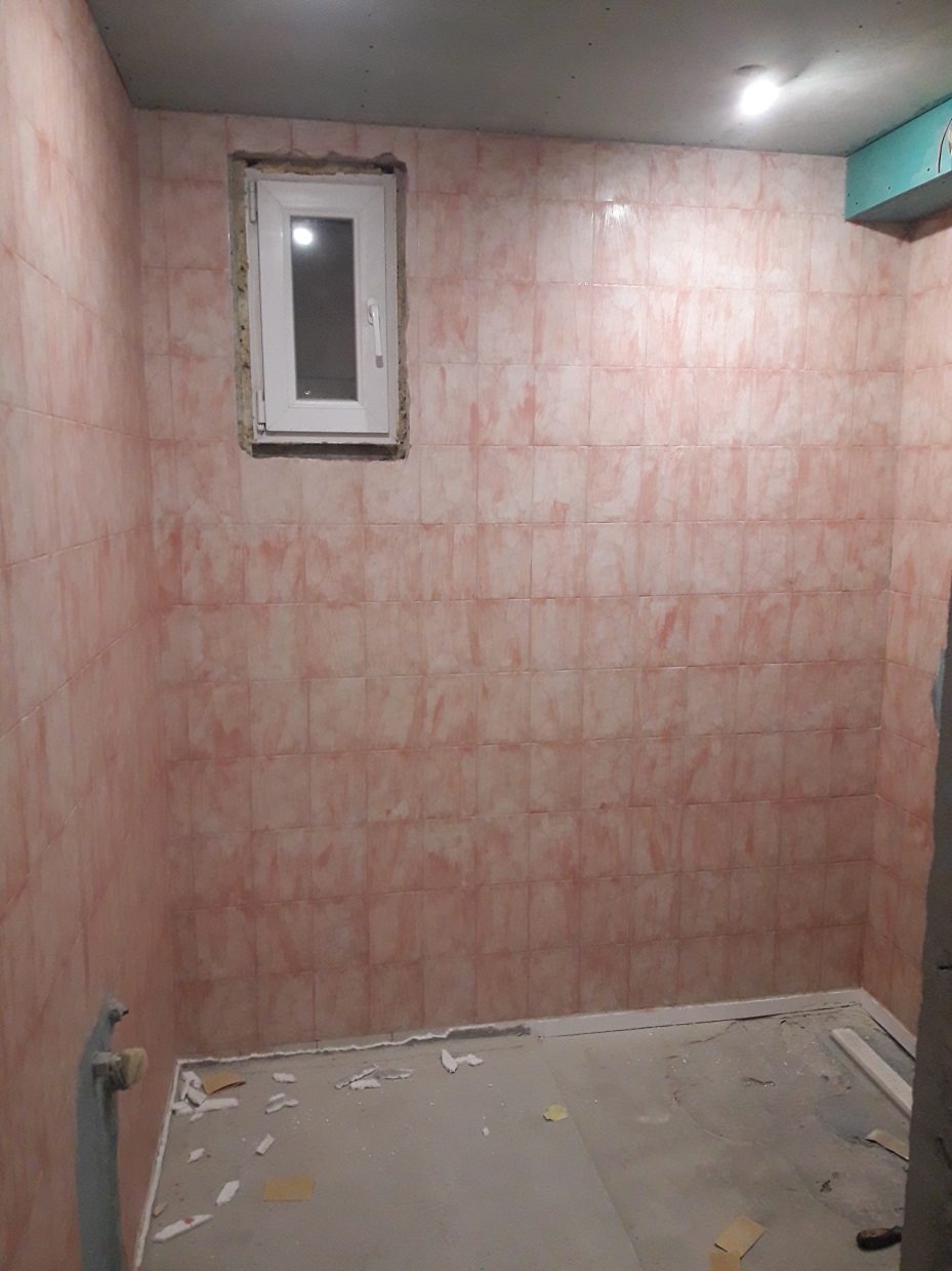

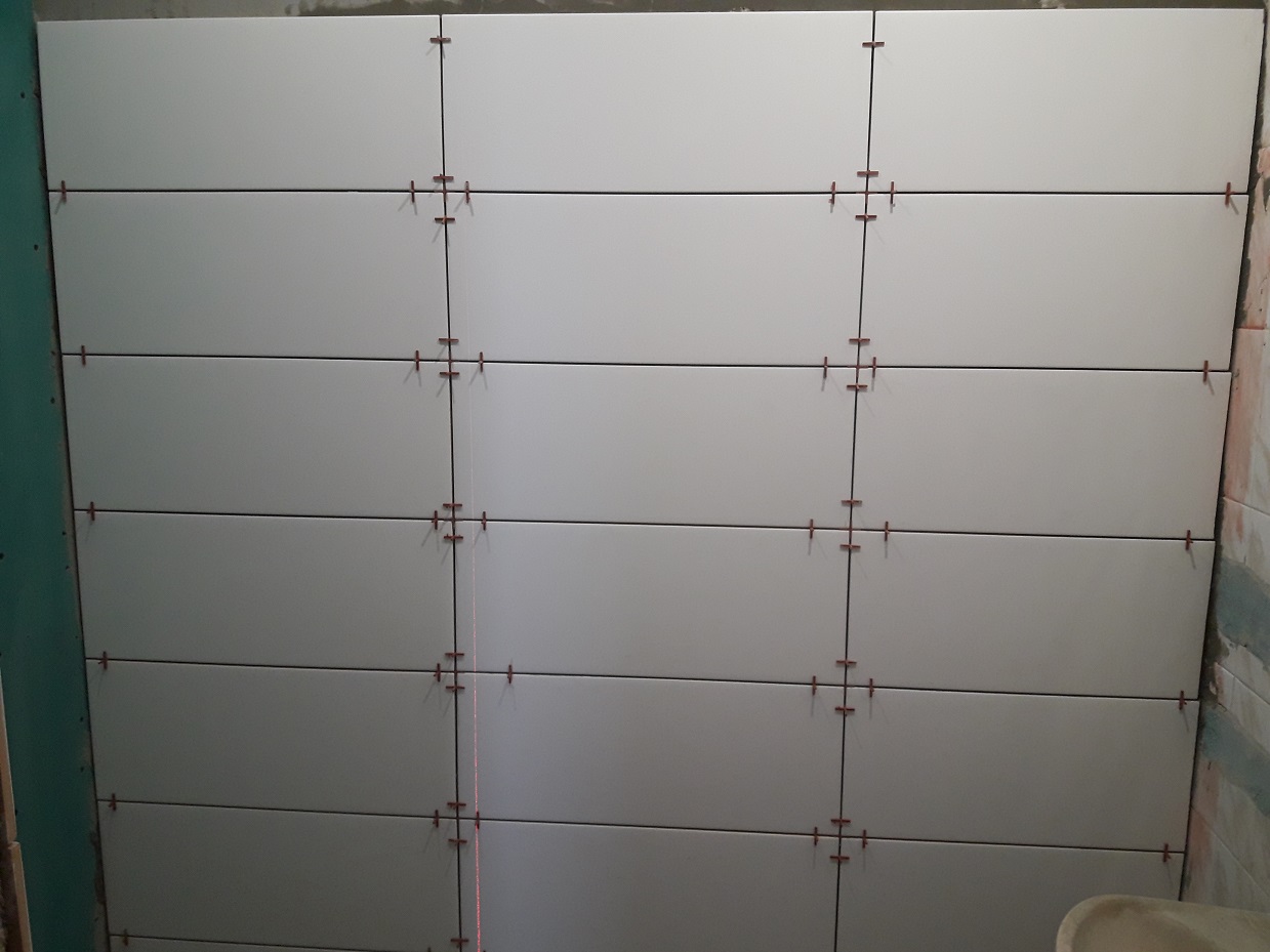

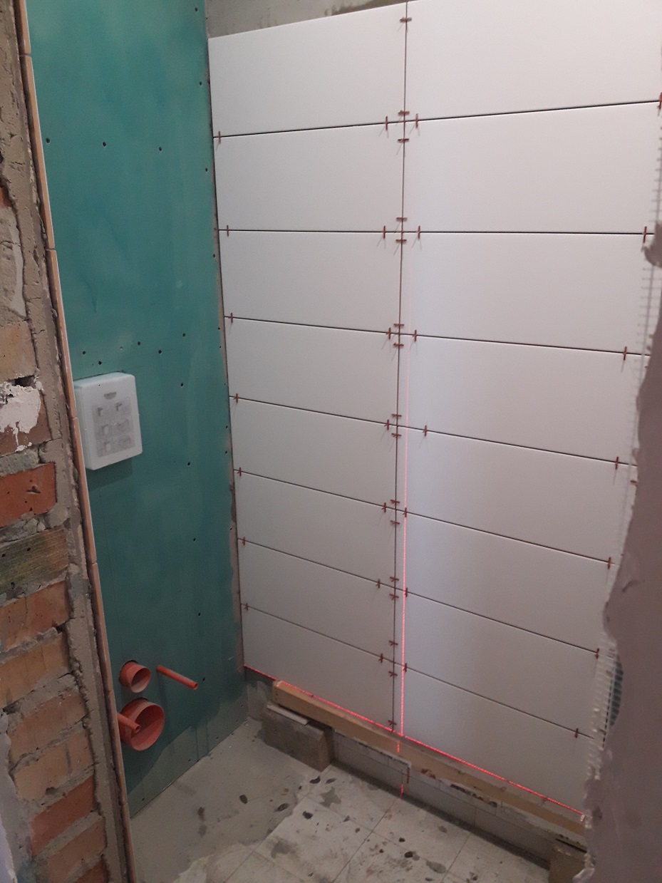

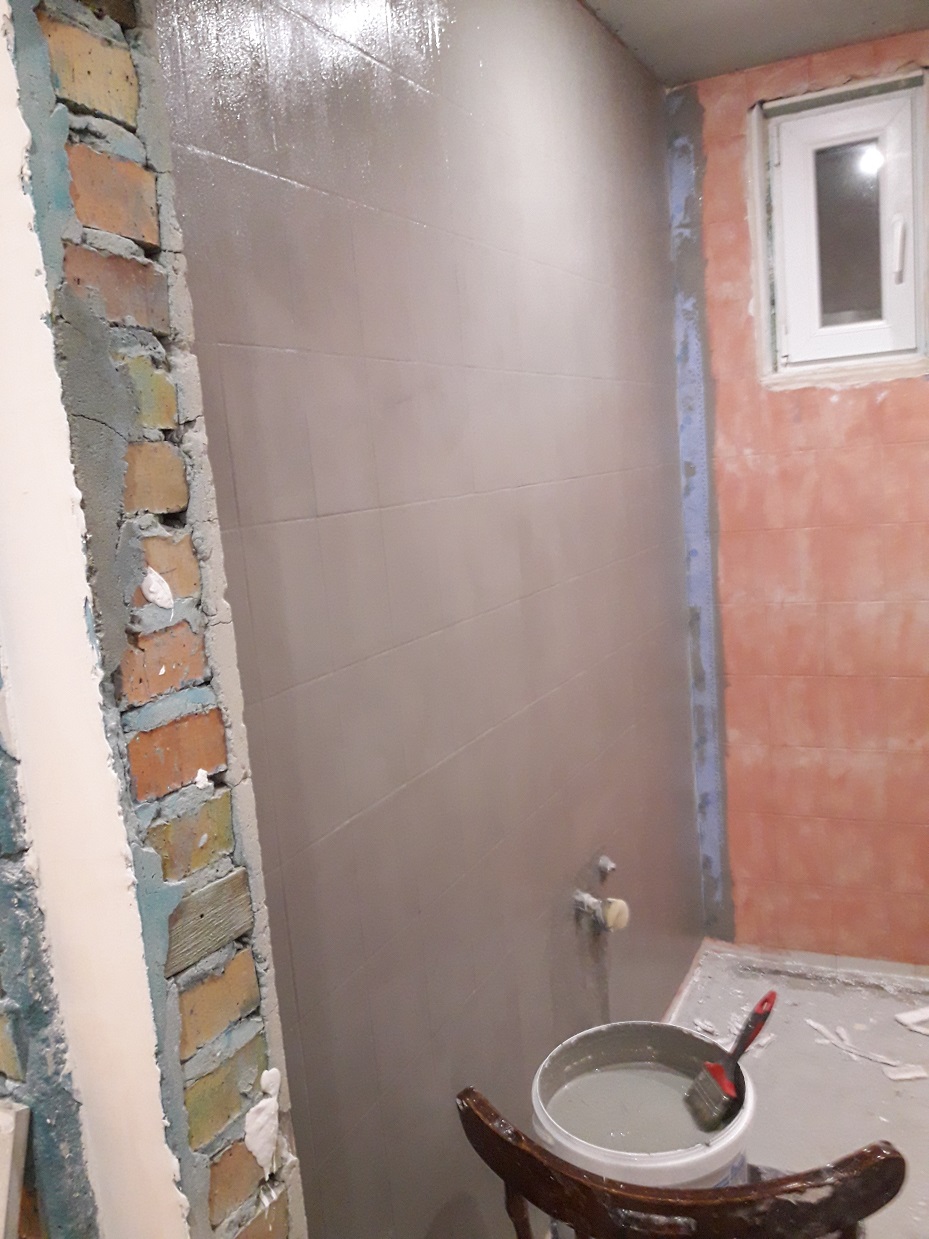

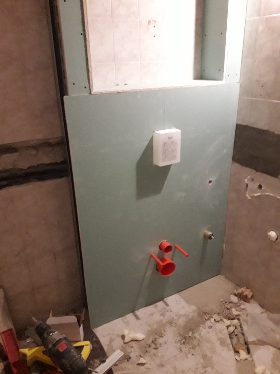

Привет от мен,
след многократното удължаване на "пусковия срок" на апартамента, поради събарянето на три тухлени стени и новото им изграждане от гипскартон с цел реорганизация на стаите, както и счупването на колянната ми капачка съм горд да покажа развитие :-D
Всичко в банята и тоалетната съм направил съвсем сам с помощ от съпругата ми, като искам да обърна внимание, че не сме майстори и за пръв път лепим плочки, но за сметка на това сме вложили голямо старание! ... и да живее Ютуб :-D :mrgreen:

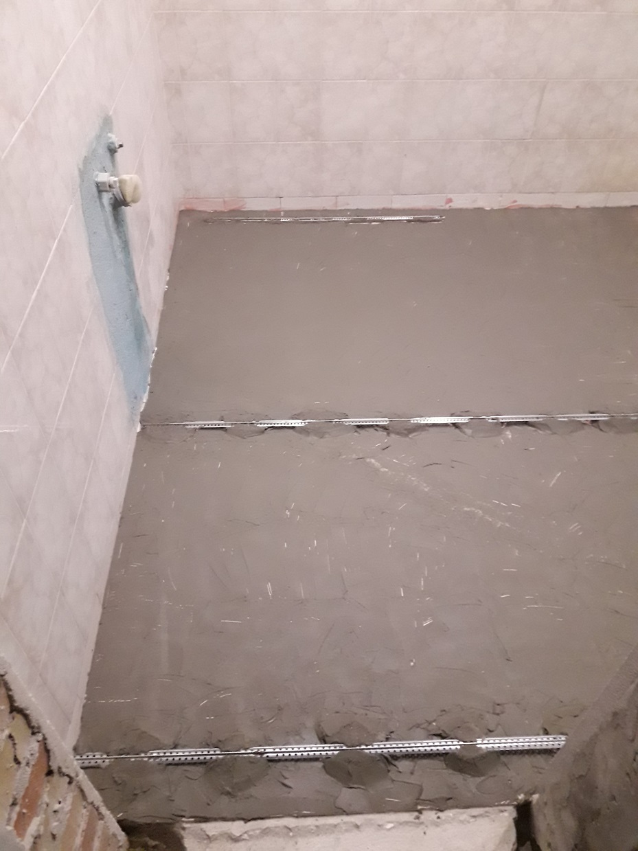

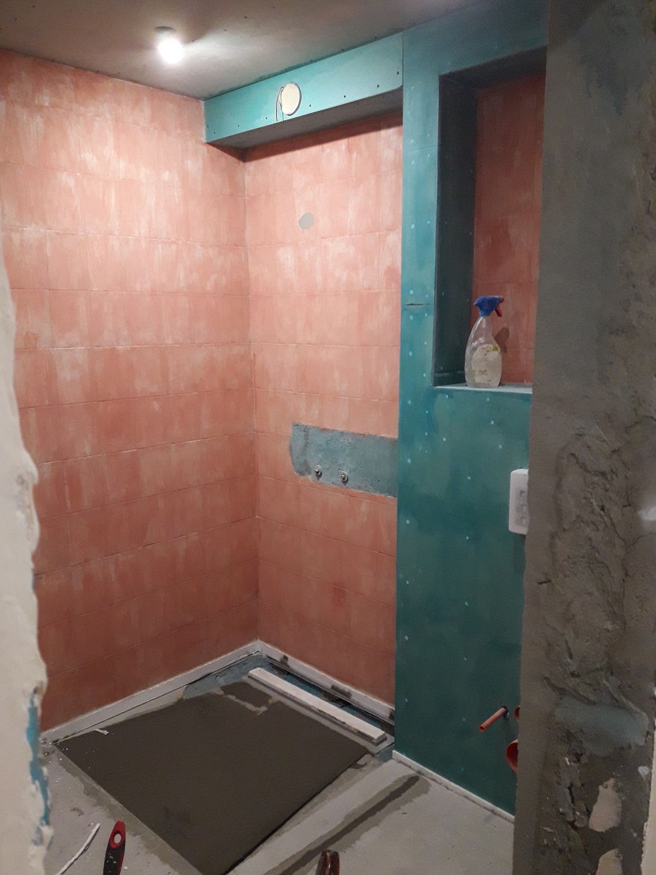

Стъпките на работа в общи линии са следните:
Премахване на старите тръби и полагане на нови ППР за чиста и мръзна вода съобразно новото разположение на банята.
Монтаж на структурата и обличане с гипскартон
Гипскартон на тавана
Нова замазка на пода
Почистване на плочките със специален препарат
Грундиране с CT19
Хидроизолация (две ръце кръстосано) на всички повърхности в помещението без тавана с CL51 и лента по всички външни и вътрешни ъгли с изключение на връзката стена-таван

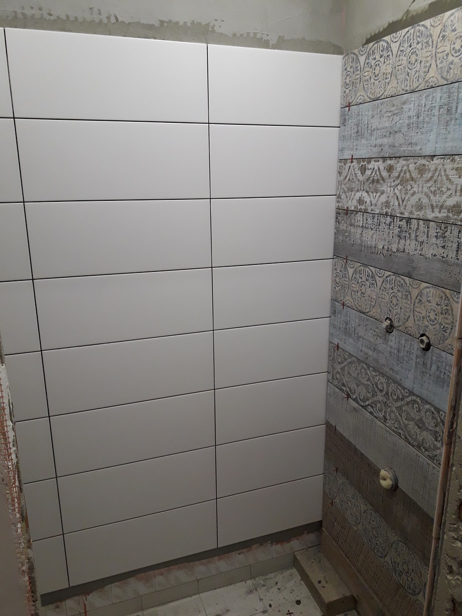

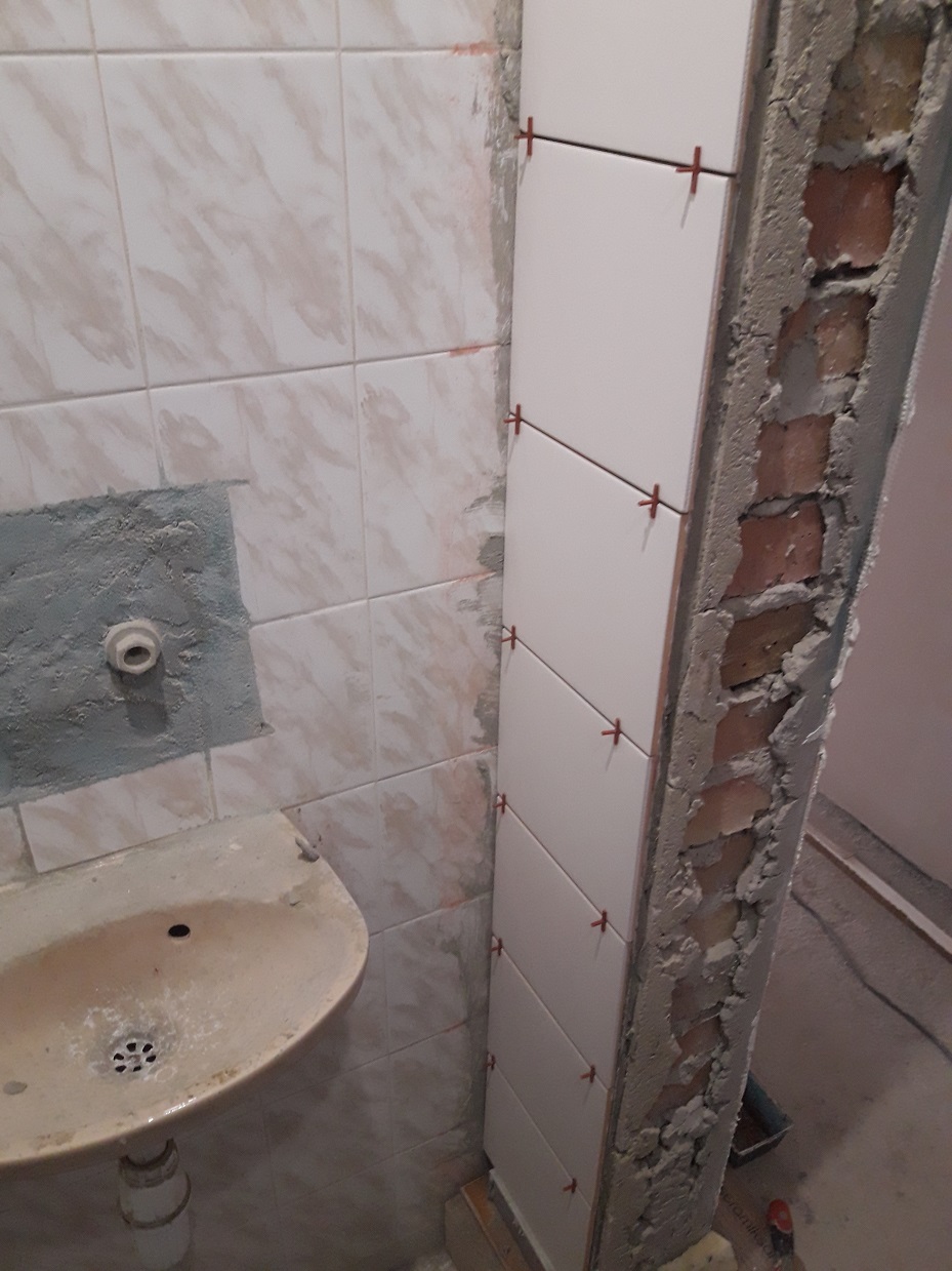

Лепене на плочките.

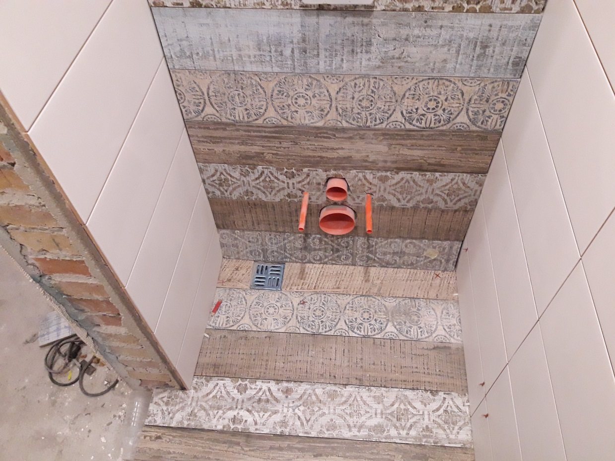

В тоалетната хидрото е само на пода и стените на ниво 20-25см от пода ... там се чудя защо ли ми трябваше да монтирам изобщо сифон на пода ... както казваше бай Тошо на времето: "ората искат да има!"
WC:
Колю - напреднал
WC
Колю - напреднал
WC
Колю - напреднал
Баня:
Колю - напреднал
Баня
Колю - напреднал
Баня
