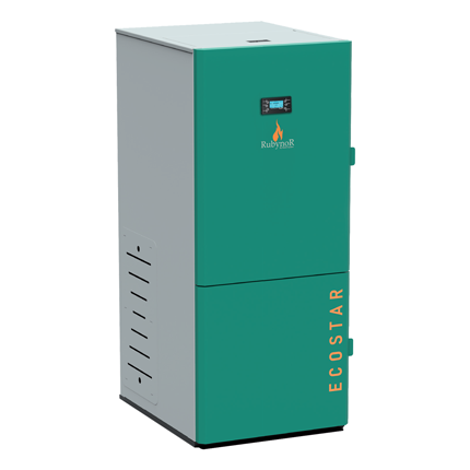

Здравейте, и аз съм решил да преминавам на пелети поради липса на газ на нашата улица. Отоплявам един етаж от къща с площ около 50 кв.м (130 куб.м обем) ПВЦ дограма, без изолация, радиаторите са 15 KW. Въпросът ми е каква мощност да е пелетния котел? Харесах котел Mareli SBN ECOSTAR 12KW (2590лв) и котел Bisolid НС с горелка Bisolid GP_18_B hc (2750 лв). Четох доста негативни отзиви за тези евтини котли, така че продължавам да проучвам и други марки, проблема е, че както винаги бюджетът е силно ограничен.

Марелито .Откога чакам Грейко да излезнат на пазара точно с такива котлета ,компактност ,дизайн и цвят. :wink:

Благодаря за бързия отговор, и аз към него клоня, тъй като е по-компактно, понеже откъм място съм силно ограничен. Иначе компактното изпълнение на тези котли има ли някакви недостатъци спрямо тези с външна горелка? Имам предвид като настройки и функционалност.
filmatoplo - майстор
Това с външните горелки е допотопна и първобитна работа ,айде 6-7 години от ерата на пелетите до сега това бяха уредите -ама стига толкова пушляци. :wink:
