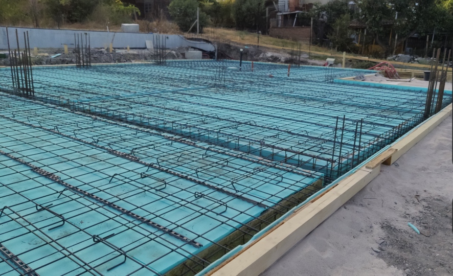

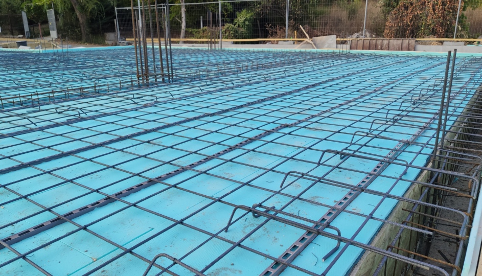

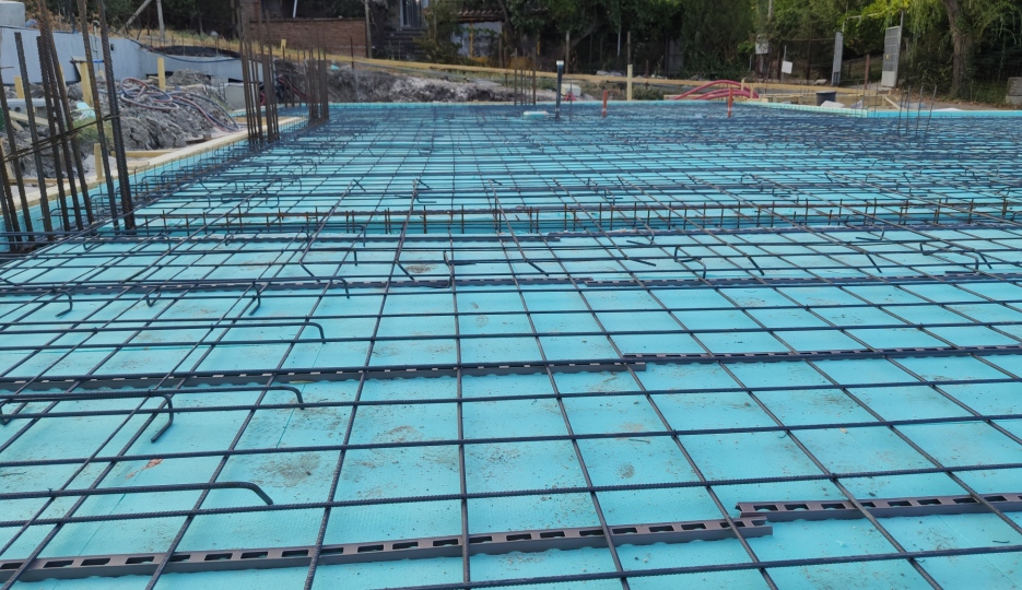

вт яну 12, 2021 6:52 pmЧираче написа:
СПРИ отливането на бетона. Армирането е грешно. И изгони майсторите.
+ 1 към мнението.
Това не е армировка, това не са майстори, а мърлячи, които само гледат да си вземат парите. След тях потоп.
Ако са майстори и имат опит ще ти кажат:
- чорбаджи, така не се прави, предлагаме да направим това и това за да стане като хората.
Чираче - майстор
вт яну 12, 2021 7:12 pmschuldiner написа:
Ако въпросната плоча се разглежда като подложен бетон е добре.
Няма как да се съглася с такава констатация. Въобще не е добре. И не е подложен бетон, а плоча. С такава армировка ще кънти на кухо, и ще се спука в краищата.
nikolov333 - майстор
Според мене трябват усилители по края, а и основата отдоло е трагедия.
Чираче - майстор
вт яну 12, 2021 7:31 pmnikolov333 написа:
Това казвам и аз. Доста хора икономисват няколко кубика бетон и правилна армировка, и после цял живот съжаляват за това. Къща се стои веднъж......
schuldiner - майстор
Съгласихме се, струва ми се, че ивиците са задоволителни. Ще носят стените, а заедно с централната колона и покрива. Кое в проекта, който не сме виждали, ви кара да мислите, че подът трябва да е плоча? Ами ако е гредоред с дюшеме?
И nikolov забеляза, че са еднакво мърлячи, като навсякъде. В петък ходих да нагледам отливане на втора плоча на покрив, дето ме чака напролет. Не искаха да вибрират, не искаха да пердашат, не искаха да покриват, въпреки че запръска... На другия ден със собственика покрихме с найлон и затиснахме с чували с пясък, че вятърът беше ужас - отне към половин час и двайсетина лв. Тук едва ли ще падне много под нулата, няма да завиваме да я топлим. Но поне наплаших чорбаджията да не ги пуска да декофрират преди март. На майсторите им беше проблем и времето за повърхностна обработка, и задържането на кофража, щото имаха същия ден още една плоча и още доста през следващия месец - много са заети.
Няма да е гредоред със сигурност, понеже се говори за 5см фибран и замазка отгоре, а от другата тема знам, че няма и височина вътрешно светло ще е 2 и 50.. 3см фибран под плочата ще е 250-300лв максимум, а 6-7м3 фракция 0-4мм за 10-12см под нея ще са 200лв с трамбовката. Мрежата е тънка според мен а усилителите не правят пари.. С две думи около 1000лв икономия има в цялото упражнение..

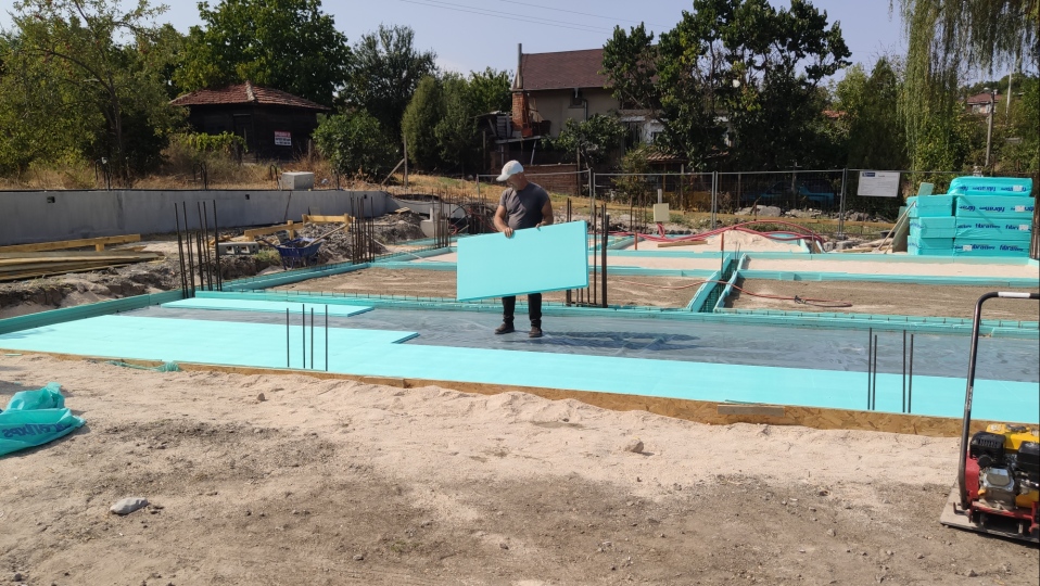

шоп - майстор
вт яну 12, 2021 7:45 pmschuldiner написа:
Ми аз проект не видях, но ако сте чели темата ВНИМАТЕЛНО ще разберете че върху плочата има 5 см фибран и замазка:-))))))))))
вт яну 12, 2021 7:58 pmшоп написа:
И как точно 5 см фибран със замазка елиминира гредореда? Или сухия под, за който първо попитах?
Пс. Ясно, и аз виждам, че това не е плоча, ама оставете на колегата някаква надежда. След 10 отрицателни мнения едно, че не е неспасяемо не пречи.
