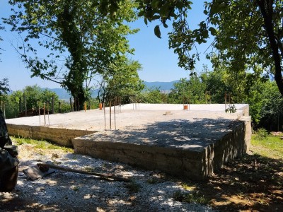

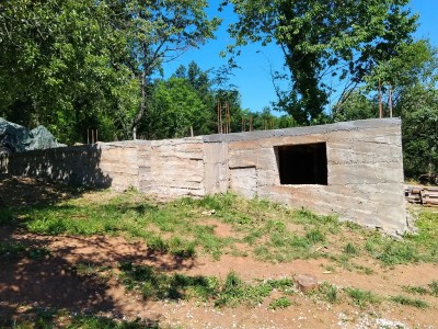

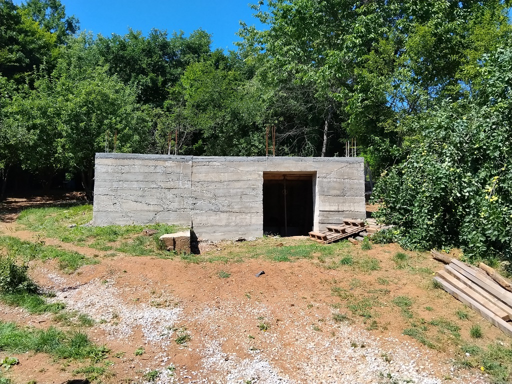

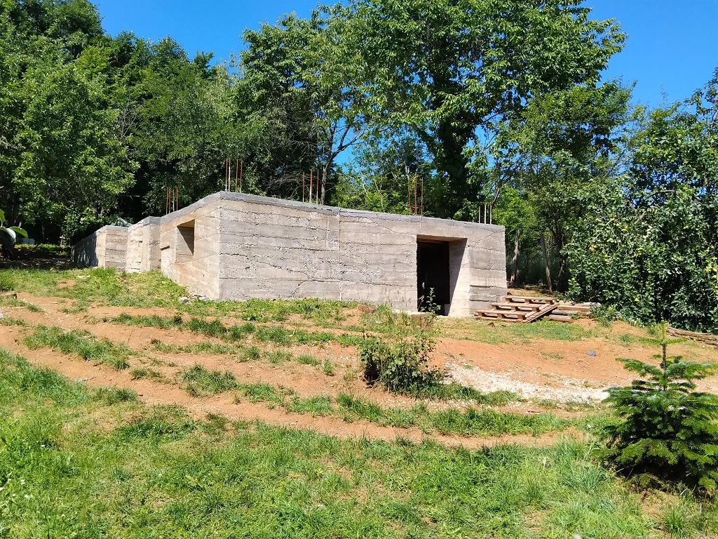

Понеже има голяма денивелация се получава нещо като сутеренче.
Не е лошо да има къде да се прибират разни неща за по двора.

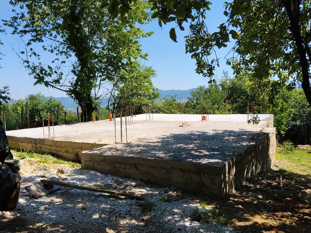

пет юни 06, 2025 11:04 amТрифон П.Трифонов написа: Греша ли или сякаш наистина ми се видя, че Малката виличка си е на мястото и желанието е изпълнено? На първата снимка беше.Прекалено малка е. Една стая 3х3.5 метра.

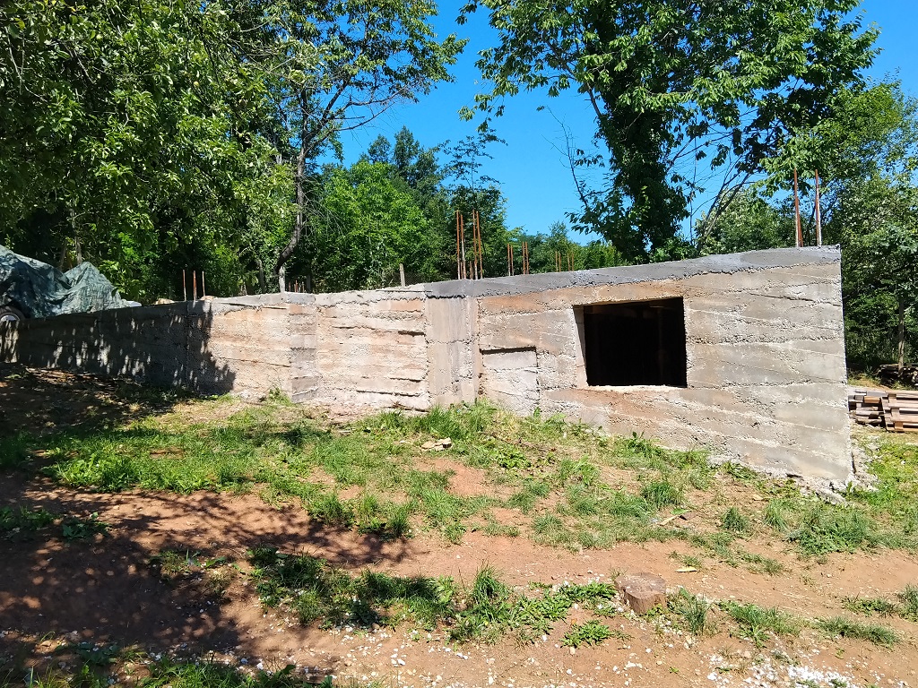

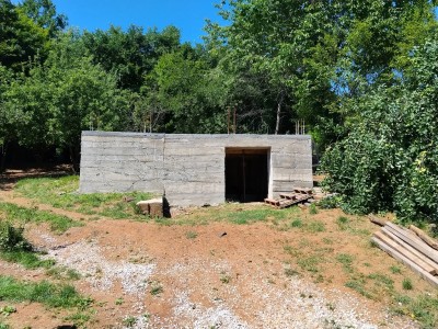

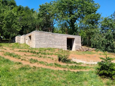

То станало като бункерите на Енвер Ходжа. И аз обичам да се презапасявам, но това надминава всичко. Малко мяза на противоатомно скривалище. Излишно много бетон. Така както е отлят може да си направиш и завод за експлозиви. Отговаря на всички изисквания освен ако нямаш планове нагоре да вдигнеш 7-8 етажа.

...И бетона не е вибриран никъде
! А следват 12 колони. Там ще е интересното. Само с почукване с теслата по кофража не става. Иска се вибратор, ако няма може и с перфоратор. Преди доста време си заварих старо изхабено шило в центъра на дебела квадратна планка, с което съм си вибрирал кофража. Дори съм го носил и по приятели да им помагам с него. Перфоратора се включва в режим на "чук" без въртене и се държи(удържа) перпендикулярно на кофража, че иначе много "бяга". Резултата е много добър.
