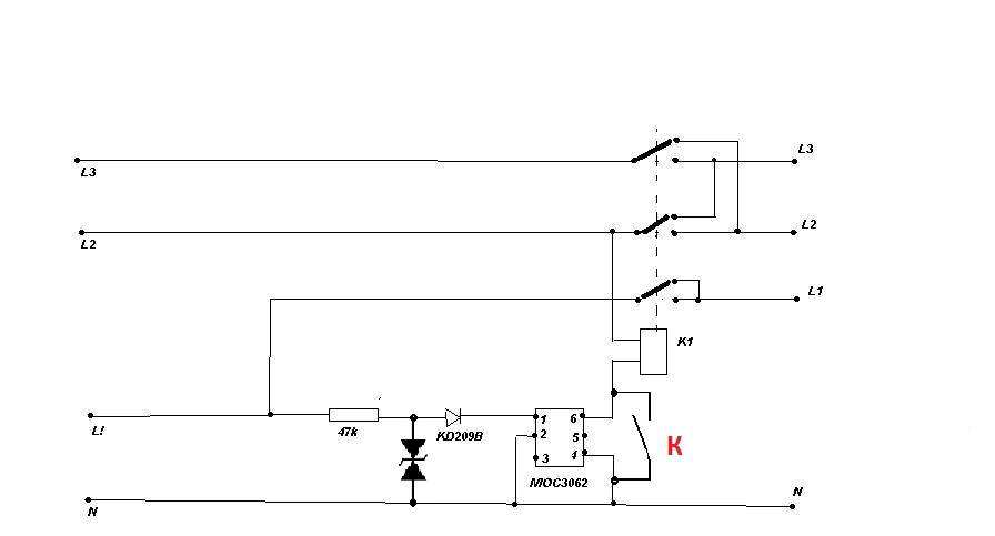

Нали има самозадръжка, как ще трака?
ESPACE - майстор
Кое има самозадръжка? :x Къде е самозадръжката в твоята схема дето си я правил 10 пъти?
Я си кажи още сега правил ли си я тази схема, какъв контактор си ползвал и каква самозадръжка започна да бълнуваш?
Да правя ли клип как се държи контактор с бобина на 220V с диод последователно?
ПП Утре ще получа чиповете, в сряда сутринта правя пробата по ТВОЯТА изпитана схема. Сега е момента ако имаш нещо да добавиш да го направиш.

Естествено че ще има ефект, ако триака се отпушва само в положителен полупериод и бобината на комутиращото устройство е за постоянен ток
пон мар 25, 2024 5:57 pmESPACE написа:
Как контактор за 220V променливо ще включи само с положителните полупериоди? Ще трака като картечница.

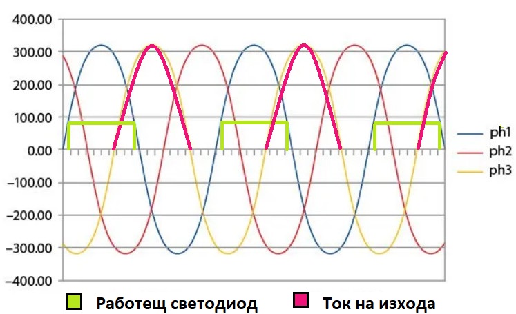

Ми ще трака защото схемата теоретично би осигурила само положителни импулси.
Нали писах че се чесах по чутурата? Е ами и аз се "захласнах" че схемата е трифазна а е така само привидно.
Ако се абстрахираме че се използва в трифазна мрежа, то реално MOC3062 е включен само в едната фаза - L2
Отделен е въпроса от къде взима тригерния сигнал (за светодиода). Взима го от фаза L1 която е дефазирана спрямо L1
И ако си ги драснем тези неща на трифазната графика, нещата стават елементарни.
Да, в изхода на MOC3062 ще имаме ток само при тази подредба на фазите.
Но ще имаме само единия полупериод и няма как там да ръгнем стандартен АС контактор.
По-скоро в изхода на MOC3062 бива да се сложи някаква интегрираща група от която да се управлява някакво DC междинно реле.
И вече то да управлява контактора.
Има и ДРУГО - тоя светодиод на MOC3062 свързан така направо към мрежата си е на "течение".
Поне един супресор да имаше в схемата за да го пази...

В крайна може да се изпробва нещо такова:
Реална схема.jpg (31.27 KиБ) Видяна 1126 пъти

Няма никакъв проблем. Просто ivanovbg пусна тази елементарна схема и когато топикстартера го попита как работи той най-надменно се изцепи
съб мар 23, 2024 12:08 amivanovbg написа:
Дал съм ти решение напълно автоматично да разпознава и при нужда да разменя фазите за да спази посоката на въртене на мотора, но не съм казал, че ще уча някого на електроника. Ако искаш го ползвай, ако не искаш недей. Това, че някой не разбира как работи, не значи, че не работи, а означава, че наглед простото устройство е доста над познанията на неразбиращия.
И в сряда, когато вържа елементите по схемата му и тя не проработи, защото няма как да проработи без допълнения
съб мар 23, 2024 7:16 pmESPACE написа:
Ще остана истински учуден ако това нещо проработи само с тези елементи по тая схема без леко допълнение.
ще ми е любопитно какво ще каже. Сигурно нещо както при спора му с hidrazin и магнитната вода, че законите на физиката са различни в Брезник.
