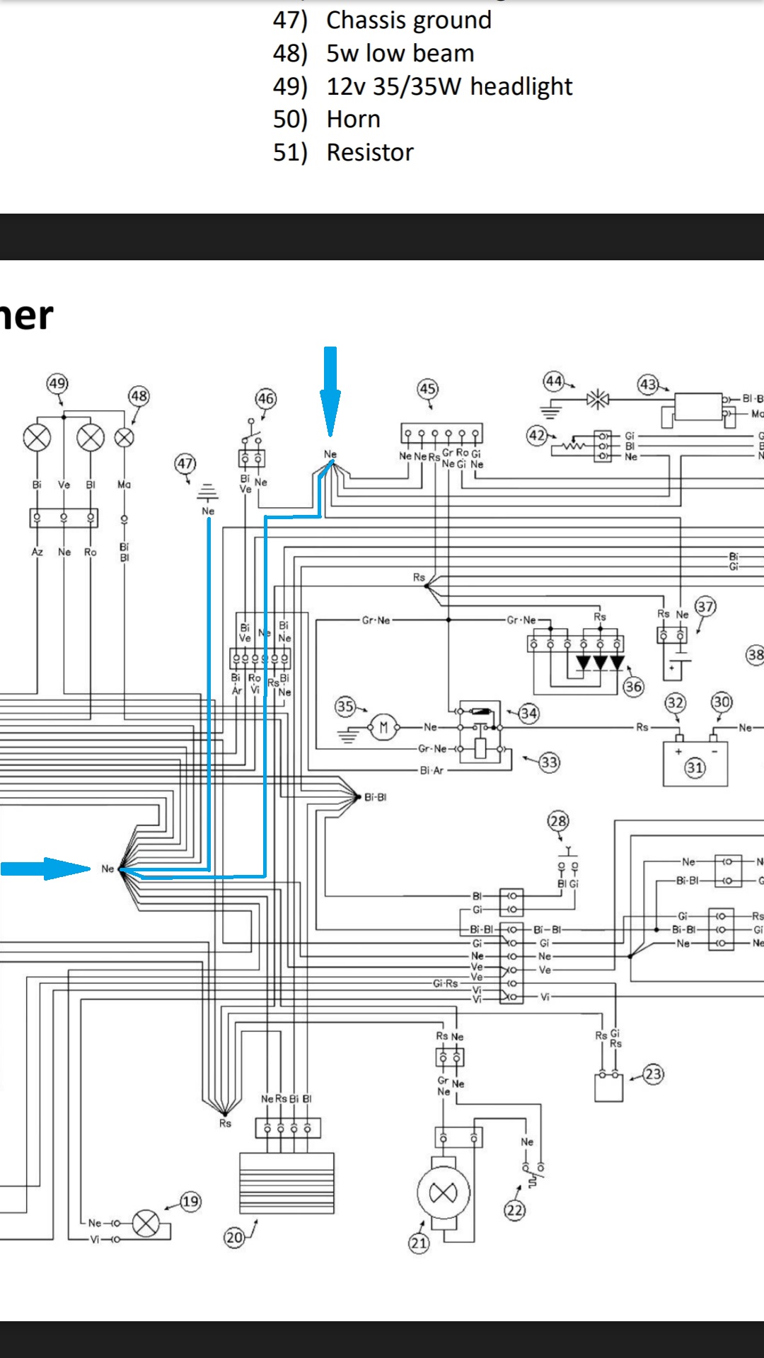

ср апр 24, 2024 4:39 pmAleks.Zh написа:Точно това предположих и в преден пост. Зеленият проводник, който до куплунга е черен, а след него зелен се оказва свързан към рамата - маса. Това е единият общ проводник на променливото напрежение, а също е и вход на променливото напрежение в грецовете по твоята схема "обща фаза". От минус изходите на двата греца си свързал със зеления проводник, т.е. към рамата, при което си окъсил входа и изхода на грецовете, което ти показа и batkoce:kozl написа: Този общ минус към грецовете как го постигна?Може би грешно съм го разписал/разчертал - средния проводник е именно това. В електрическата ми диаграма е зелен кабел, който се замасява на рама.
Нямаш такъв проводник в инсталацията, добави ли го?

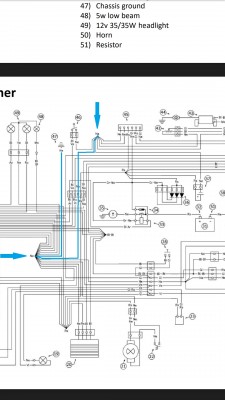

ср апр 24, 2024 6:18 pmgogo7777 написа: Към рамата е свързан само минуса на акумулатора и единия край на стартера.....нищо друго няма към рамата.Кьор мусун табела бре!
Всичкото жица дето е свързана към точките дето съм посочил е свързано към рамата.
Плюс средната жица на фара.
Плюс единия край на запалителната бобина означена 44 - горе в дясно.
Всичкото черна жица означено по схемата като Ne е свързано на шаси.

ср апр 24, 2024 6:09 pmkozl написа:Ама не съм ги свързвал изход минусите на грецовете със зеления проводник, сигурен съм в това.
Мале въобще не очаквах да стане толкова дълга дискусия, еле па и модел на мотора и електрическа схема да гледаме

hidrazin написа:Обясни ми тогава как е свързан стартера (35).ср апр 24, 2024 6:18 pmgogo7777 написа: Към рамата е свързан само минуса на акумулатора и единия край на стартера.....нищо друго няма към рамата.Кьор мусун табела бре!

ср апр 24, 2024 7:39 pmgogo7777 написа: Обясни ми тогава как е свързан стартера (35).В какъв смисъл как е свързан? Стандартно.
Единия му край е на шаси - левия. Другия към единия извод на тяговото реле (левия на релето).
Десния извод на тяговото реле отива към + на акумулатора.
Левия извод на намотката на тяговото реле 33 е подаден + през предпазителя 34 дето е 10А
Когато на десния извод на намотката се подаде маса/шаси/минус тя придърпва котвата и подава + на четките на стартера.
Едновременно с това намотката придърпва и бендикса за да зацепи.
