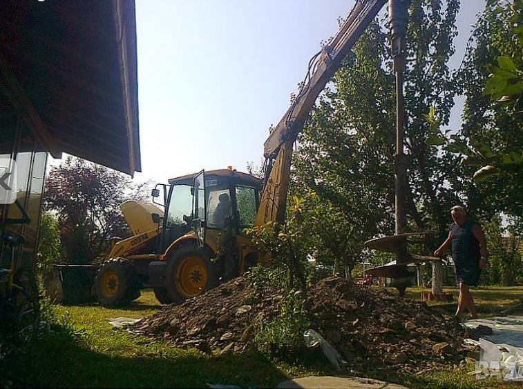

Miroki, не искам да звучи грубо, но ако беше заретнал ръкави да си вземеш 4-5 пръстена, до сега да си забравил. Не знам каква ти е почвата, но при всички случаи ще е по-лесно 5 метра кладенец, точно където желаеш вместо празни опити за сондаж. Не прочетох подробно всички мнения и не разбрах, защо не искаш с пръстени, но това ти е най-лесния, според мен, начин. За тоя тип сондиране от началото на темата се иска късмет да не уцелваш големи камънаци. За кладенец е по-трудоемко, но по-сигурно, а 5 метра се копат. Вода на 3.5 метра си е голям кеф. Малко копаеш и по-малко ток харчиш за ваденето ѝ. При мен сондажа е 40 метра... При баща ми в кладенеца е на 15 метра водата. Зор беше и за двете. За кладенеца сме кълцали варовикови скали по 60-70 санта дебелина... Варовика мек, къртача само се забива без да цепи камъка. Режеш с шлайфа, като мрежа и къртиш малки блокчета, така е най-лесно. Ама дано не уцелиш такова животно.
miroki - майстор
Чакам да дойде август. И пръстените. До тогава ще забия тръба да съм сигурен на колко ми е водата, за да знам колко пръстена да ми донесат. Естествено те са проблемът. Няма да е първата 3 метрова дупка която ще копая. Става дума все пак за 300лв на метър за пръстен без транспорт. Ще е доста тъпо после да плащам транспорт за още един пръстен.

От думите ти личи, че не си запознат с технологията на полагане на пръстени на ръка за кладенец. Риск от срутвания няма. За плитък кладенец няма по-добра алтернатива и хамалогия по копаенето винаги има, щом целта е да се спести някой лев. Иначе с тежка механизация като това на снимката става за няколко часа.
