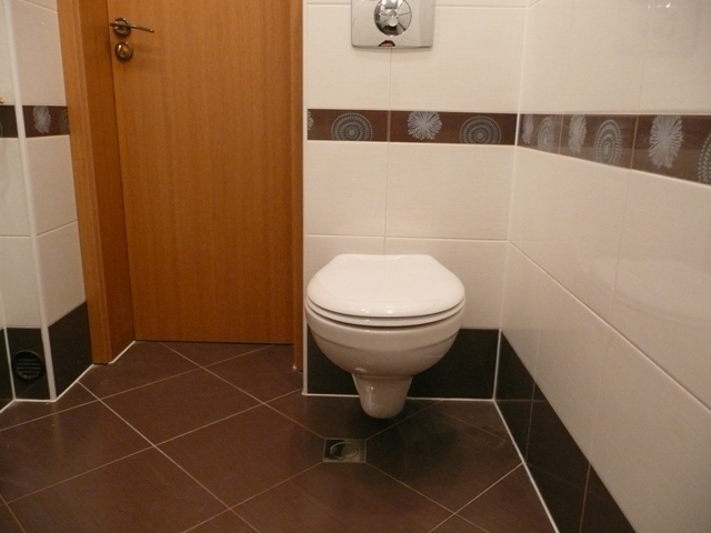

Най-вероятно чамова рамка, не я огледах подробно, но на места доста смола излизаше, тъй като на моменти ми се затлачваше рендето, но с разредител се почистваше моментално. Отгоре нещо като ламинат, но снатки не се виждат, общо взето е доста стабилно на удар и надраскване. Краищата са кантирани отвсякъде, както и отдолу.
Та затова мисля, че няма да ги сбърка :?
Всички са еднакви, дано придобиеш представа

masterval - майстор
Банята е страхотна!
Вратата май е от ламиниран МДФ десен "череша", но може и да греша. Интересно е монтирана, да не се нацепи челно някой когато я отваряш навън? И щом си я нагласял до милиметър, пази я от влага! Рамката на крилото (и касата също) е чамова, вътре има един т.н. "клетъчен пълнеж", който е нещо като нагърчена дебела попивателна хартия. :wink:
Лъчезар - специалист
Абсолютно си прав, а за десена и аз не съм сигурен, но сега като погледнах договора, пише, че е дъб.
Тази не е съвсем до пода, тъй като има лайсна, която стърчи с около 2мм над плочките, освен това и дръпнах още две рендета за да има откъде да засмуква вентилатора.
Наистина и аз имам едни притеснения да не раздуе от влагата, но каквото можах, видях, безиросах.
Отварянето и на старата беше същото. Мина ми идея за плъзгане, но си остана неосъществена.
