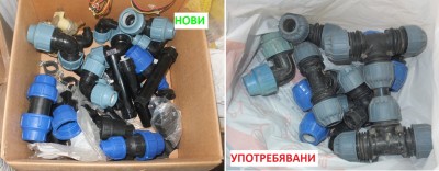

пет апр 11, 2025 7:55 amgogo7777 написа: Това не е "бърза връзка". Развий онова зеленото и веднага ще ти светне.Разбира се че не е бърза връзка и затова съм го сложил в кавички. Друго му е името...
И що си мислиш че трябва СЕГА да развивам нещо? Кога е трябвало съм развивал и завивал толкова, че сега не ми се гледат.
ТУК бях писал че има една торба "наскубани" фитинги - няма да се подвоумя да ги използвам пак.
Освен тях имам и един кашон АРТЪЦИ с такива фитинги - за да имам.
Мислиш ли че си слагал, разглобявал, сглобявал, развивал, завивал ... такива фитинги повече от мен?
Ей го на. Снимки от мен за теб от днес за въпросния кашон с нови и торбата с употребявани фитинги.

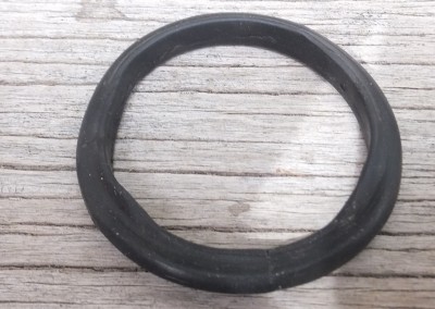

пет апр 11, 2025 7:55 amgogo7777 написа: Там има един пластмасов О-пръстен, който притиска фитинга към тръбата(или обратното беше) посредством конусната "гайка". Като се разхлабва и затяга тръбата се деформира по различен начин. Тръбата не е маркуч.Нищо общо с истината. О-пръстена е гумен и най-вероятно не знаеш че съществува.
Това е единствената част от тоя фитинг която прави проблем при МНОГОКРАТНО разглобяване на това, което казваш да не се бара.
Ето снимка на ЕДИНСТВЕНИЯ О-пръстен който съм прецакал по системите в двора и шахтата след МНОГОКРАТНО разглобяване и сглобяване.
Взех такъв О-пръстен от нов фитинг (от тези в кашона) и го сложих на стария фитинг.
НИКАКВИ ТРЪБИ НЕ СЪМ СМЕНЯЛ ...!
Да, тръба е и не маркуч. И се деформира от зъбите.
Но при разглобяване и следващо сглобяване какво става?
Пръстена си е на същото място и зъбите с захващат на същото място - НИКАКВА ДРАМА.

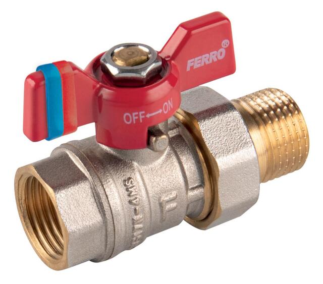

пет апр 11, 2025 8:31 pmaleksnp написа:Без холендър трудно или няма да стане. Не се вижда тръбата от водомера към общинския водопровод. Ако е РЕ и по дълга да позволи нагъване 1 см ще стане без холендър в реда който съм писал, като РР фитинг ще се сглоби последен + смазка за канални PVC тръби, за уплътнителния пръстен. Така резбовата част на РР фитинга ще може да се върти и да се навие в резбата. И последно ще се стегне гайката на РР фитинг.пет апр 11, 2025 2:48 pmkozl написа: След водомера там където има муфа иА без холендър как ще стане сглобката?
Друг вариант е с удължени, ремонтни РР фитинги, които могат да поемат линейно отместване на тръбата в тях по време на монтажа, но такива фитинги съм виждал само муфа - муфа и не знам дали има муфа-мъжка цолова резба. Ако има такъв фитинг той ще позволи ход към 10мм за да стане сглабката без холендър и без нагъване на тръби..
А с холендър 3/4 като този това са + към 40 мм и е съмнително дали ще се съберат чаркалъците в линията водомер - РЕ тръба, защото никой не е помислил за повече място по РЕ тръбата при последваща необходимост, както примерно е с тръбата при сферичния кран. При сферичния кран може да се скъси РЕ тръбата и да се намести и холендър. По принцип от месинговите части има и по-къси и ще трябва с проби сглобка "на сухо" без уплътнение да се подберат точните материали.
