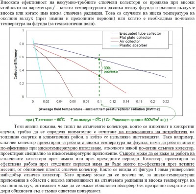

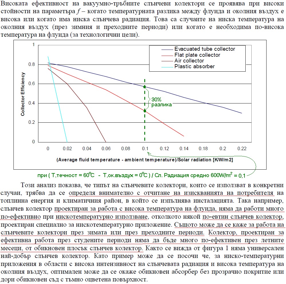

Относно това къв колектор ще си купите аз нещата ги виждам така: вакуумния е в реални условия с не повече от 40% по-ефективен от един добър плосък колектор а е 5-пъти по-скъп. Лично мнение: по-добре вместо за 2000лв да се купи 1 вакуумен да се вземат 5-6 плоски със сигурност ще дават в пъти повече енергия дори и през зимата в сравнение с вакуумния. Може и да греша, другите да кажат....
( Сега с горния пост налях масло в огъня на вечната война между вакуумни и плоски.... :partyman: !)
П.П. Ето нагледно за какво става въпрос:
що смятам със 600W/m2, щото тия 1200W/m2 са само в брошурите на търговците, реално във въздуха има влага, мръсотии, облаци тук там и реалната сл. радиация е 600-700W/m2. И при тези условия се вижда от горната графика кой колектор колко е ефективен, също и от обяснението под графиката подчертано с червено!

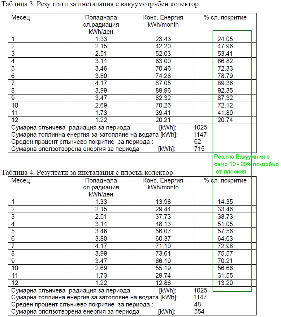

Ето и реални резултати от целогодишни тестове:
видно е кой колектор колко е ефективен, в реалността на годишна база разликата не е повече от 20-30%
