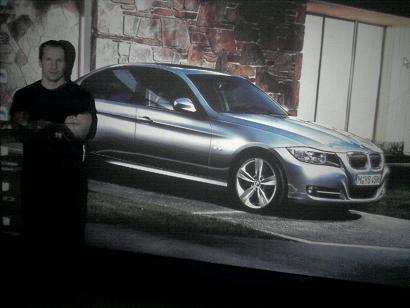

Здравейте,преди 2-3 месеца зглобих и аз един проектор.Гледам на него почти всяка вечер филми и до сега нямах никакви проблеми.Вчера докато гледах забелязах някакви светли ленти по диагонала на екрана,извадих матрицата и на нея се виждаха тези ленти,като леки гънки на поляризиращия слой.Ако някой има същия проблем или знае от какво може да са се появили да сподели.Благодаря. лентите са релефни

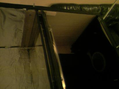

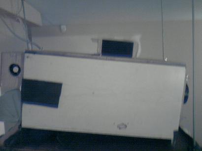

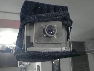

това е кутията,качил съм я на тавана и не ми е удобно да я снимам додре
rmanov - специалист
от страни

вътре
rmanov - специалист

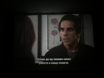

снимано е с телефон,иначе карината е добра
