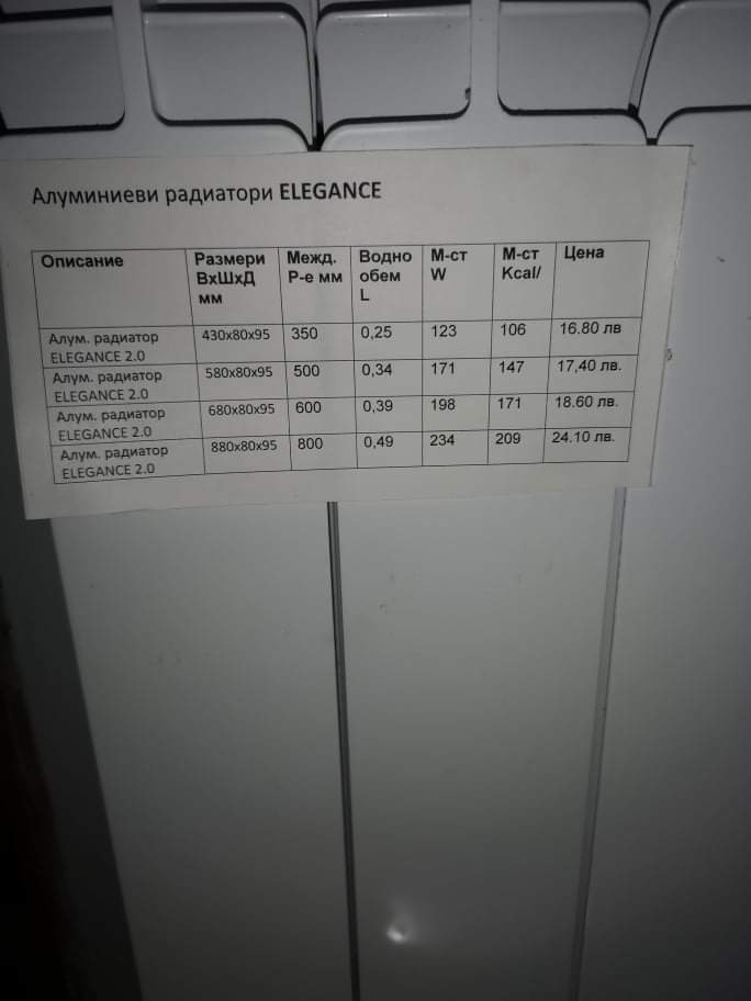

Предстои ми закопуването на пелетен котел за един етаж от къща, без Ти (за сега) и с пвц дограма на места 4 камери двоен стъкло пакет на места 5 камери троен (правена е по различно време). Къщата е в почти постоянна сянка, сиреч зимата слънцето я огрява за 2 часа и след това е зад хълма.
Има сложени алуминиеви глидери H35/17бр. H60/78бр. H80/13бр. H50/9бр. И бойлер със серпентина 100л. Четяйки разбирам, че радиаторите може да са ми в повечко, но вече "влака отпатува". Въпросът пред мен е колко трябва да е мощен котела? И може ли да ми предложите някой вариант?

Котел се избира не според мощността на монтираните радиатори, а според топлозагубите на жилището. Ако някой е монтирал радиаторите ей тъй, напосоки, гледайки тавана, дай сега и ние да мултиплицираме грешката?! Много по -ценна информация е отопляемата площ, отколкото броя на глидерите.
Благодаря за отговора. Площта е около 120кв., написах големината и броя на глидерите, защото ми се обяснява (от дистрибутор-монтажист), че малък котел (20кв) не би могъл да ги захрани и трябва да си взема 30 кв. А след прочетеното тук малко се съмнявам. :?

А колко е общата мощност на тези глидери при 90/70/20? На око не мога да ги докарам на 20 киловата, а той как сметна 30?
Мощността е смятана по тази схема:

Аз може би съм тъп и не мога да проумея какво означава един котел да не може да захрани дадени радиатори?! Какво ще се получи? котелът ще откаже да работи ли? Например имаш топлозагуби 12кВт, радиатори 30кВт (при дТ=60) и към тях вързваме котел 20кВт - какъв ще е резултата? Питай го твоя монтажист, че винаги ми е било интересно. Може и някой друг да ми отговори, ако има желание. :)
