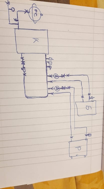

В инструкцията дават ли схема за свързване с вентил .На 60-70% че и повече котлите ги свързват с 1 помпа и бягат .Правя го и аз когато изрично човека не иска да инвестира в температурна безопастност и поради ограничен бюджет.В твоя случай ти ако решиш да си го обезпечаваш температурно .Помпа си имаш в котела за малкия кръг ,остава 1 помпа 25/4 не електронна за бойлера ,и 1 помпа електронна 25/4 или /6 за радиаторите ,свързваш по дадената схема и си готов.Котелната помпа на втора степен ,бойлерната на 1 , радиаторната на колкото дойде в зависимост дали добре затопля целите радиатори ,отдалечените и тн .Бойлерната помпа ще работи до загряване на бойлера и ще спре ,и няма да е товар на системата ,остава радиаторната помпа да обслужва радиаторите които вече ще зависят от термоглавите.Сам си прецени така ли искаш да работи инсталацията или по друг начин. Бойлера колко литра е.

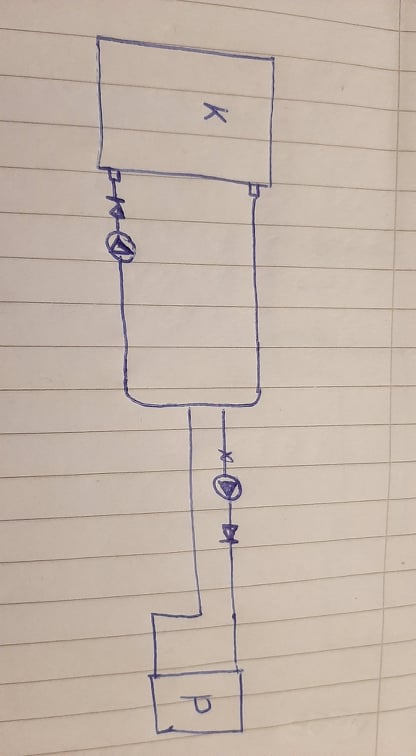

filmatoplo - майстор
За да стане ясно моята схема всъщност е хидравличен изравнител но по друг начин с тръба като първичен кръг ,но принципа е същия. :) Тази помпа до котела е дефакто твоята в самия котел.И сега съм нарисувал само 1 вторичен контур . И понеже на котелната ти помпа няма възвратна клапа -на входа си поставяш и 1 главен филтър 1 1/4 да се улавят боклуци ,съответно с кранове пред зад.
:-D Чукча не читает ,он тоька пишет :lol: ами махни бойлерния контур ,тоест става това което нарисувах приди малко .А бях ти подготвил и тази ,айде ще потрябва на някой друг. :wink:

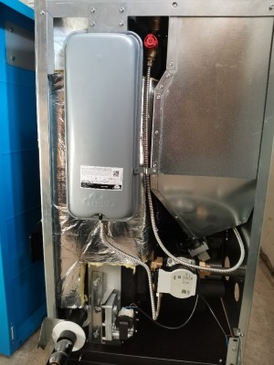

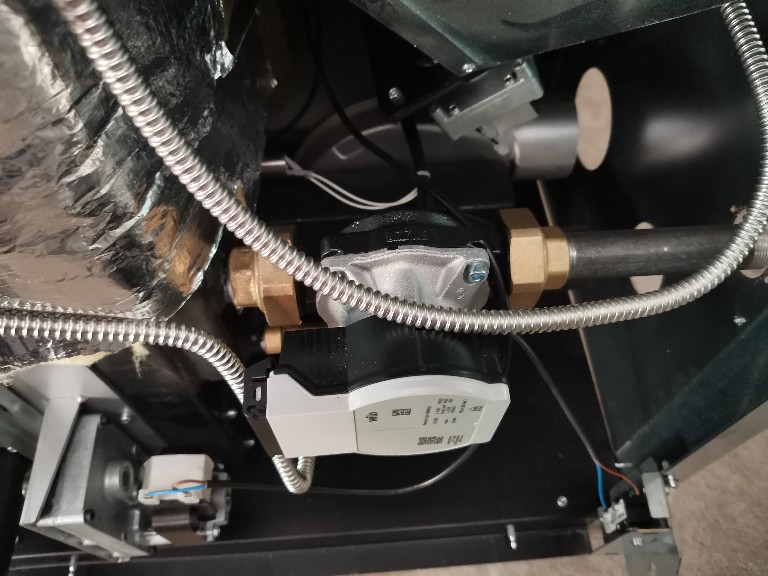

Също така ти казах, че в котела има вграден разширител с обезвъздушител и помпата е модулираща и няма степени! Не знам на какъв принцип се определя скоростта на помпата и при добавянето на втора помпа дали вградената няма да се бърка :?

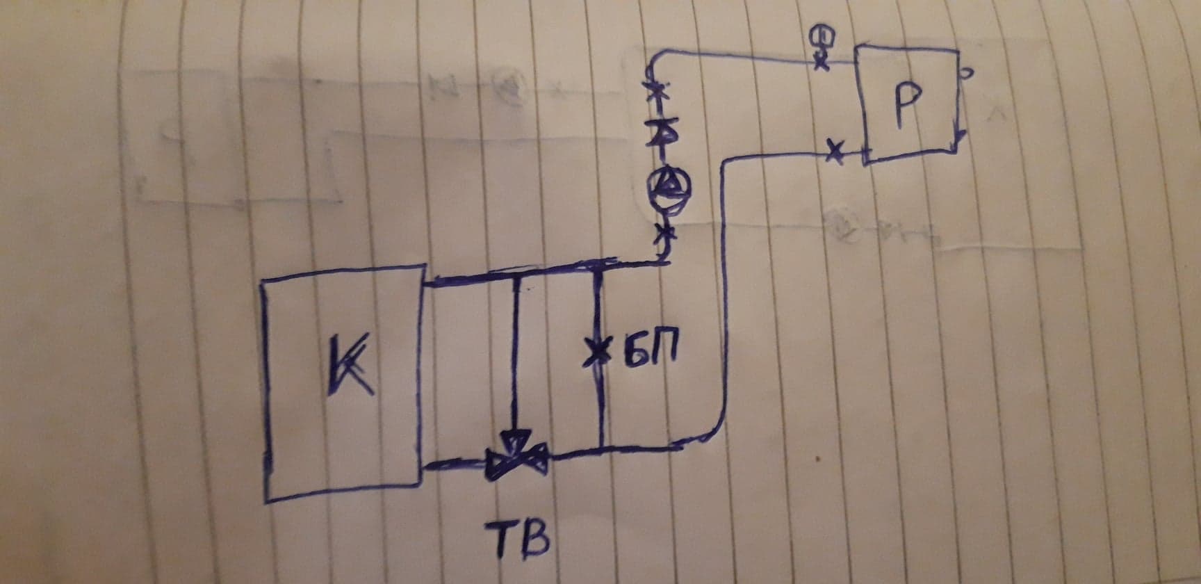

Ако ришиш да е с термовентил ползвай този .И тази схема. ТВ- термовентил ,БП -байпас ,някой слагат кран на байпаса аз не ,байпаса е хидравличния изравнител .

Последна промяна от filmatoplo на нед окт 11, 2020 8:11 pm, променено общо 2 пъти.

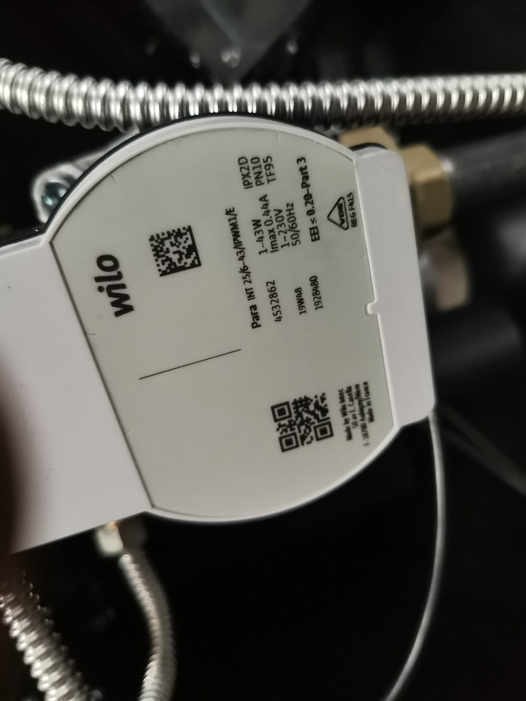

За помпата пише ли нещо в инструкцията ,ако се вижда снимай я.
m.konsulov - напреднал
нед окт 11, 2020 8:05 pmfilmatoplo написа:
Утре мога да направя снимки по-подробни, че не съм вкъщи.
Това БП на схемата какво е?
