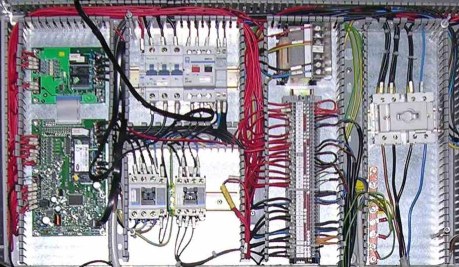

Ahmakov - специалист
Изключваш захранването.
Прехвърляш кабелите от малката платка на голямата, както е по схемата. Само да не ги объркаш.
Пускаш, ако има проблем, проверяваш параметър Н4 /може да е само 0 или 1 / и го променяш.
Ако има проблем споделяш, за да мислим... :lol:
denuchi - специалист
Ще трябва да по смени и датчици малко ID1-IDCOM, 2,3, и 4. съответно с ID8-IDCOM,9,10 и 11. Y1-Y2 ако има регулиране оборотите на помпата. И малко B3,4,5. Н4 е само 0 и 1 повече и да иска неможе да стане. Според мен трябва и това.
В зависимост от реализираната схема, дали ползват едни и същи пресостати, къде и как са закачени датчиците може да се наложи и това прехвърляне.
Нека краси да поразгледа и да даде повече информация за системата и датчиците. Ако можеш да дадеш снимки ще е по лесно.
Компресора изгорял ли е, или системата ти идва голяма, или сметката за тока ти идва голяма?

kpacи - специалист
И аз го мислех така да пробвам - да прехвърля кабелите от втора платка и да му кажа че работи само с един компресор.
Първи компресор не е изгорял - няма фреон. Но мощността на единия засега ми е напълно достатъчна за консуматорите.
Буфера е около 200 литра.
Един предпазител за двата компресора ли е. Двата контактора ми изглеждата различни. Единият е по малък от другият.
