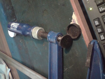

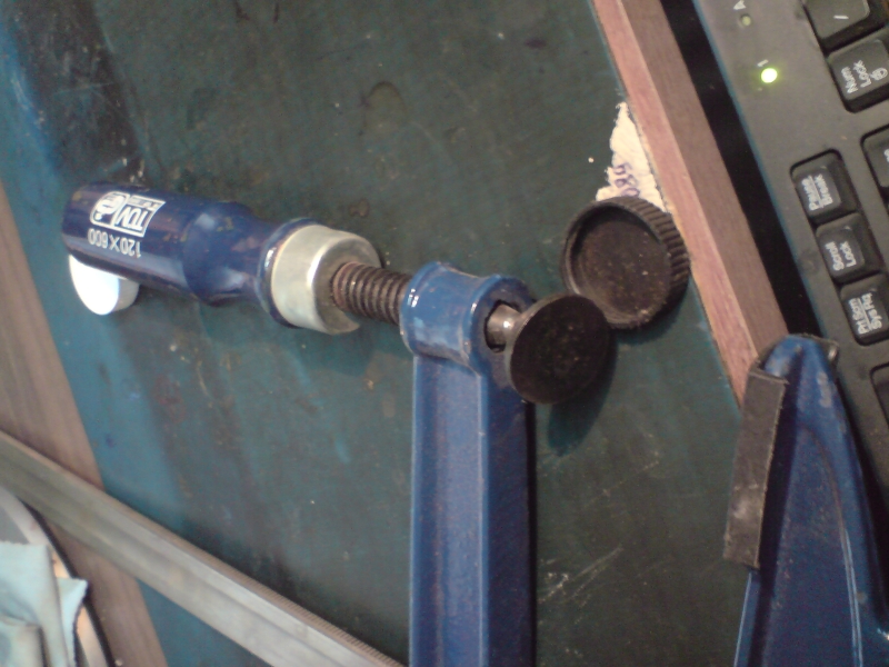

Проблема на евтините винтови е че там кадето е капачето на винта капачето пада или стъблото се подава много в накрайника и се забива в детайла. Накрая с боркорона си изрязах от шперплат кръгчета(предполагам може и от някаква пласмаса) и с хелметекс ги залепих на мястото на пласмасовите капачки. Винтовите стеги могат да дадат много голям натиск обаче моге да се изметне детайла поради това мърдане на крачето, тия в лидл са удобни че не мърдат и двете основи. Всеки вид си има приложение и в повечето време не стигат нито като размер нито като бройка :-). За много големи детайли се замислете за ползване на колани по удобни са за някои задачи :-) а и в сравнение с стегите не струват толкова пари.
