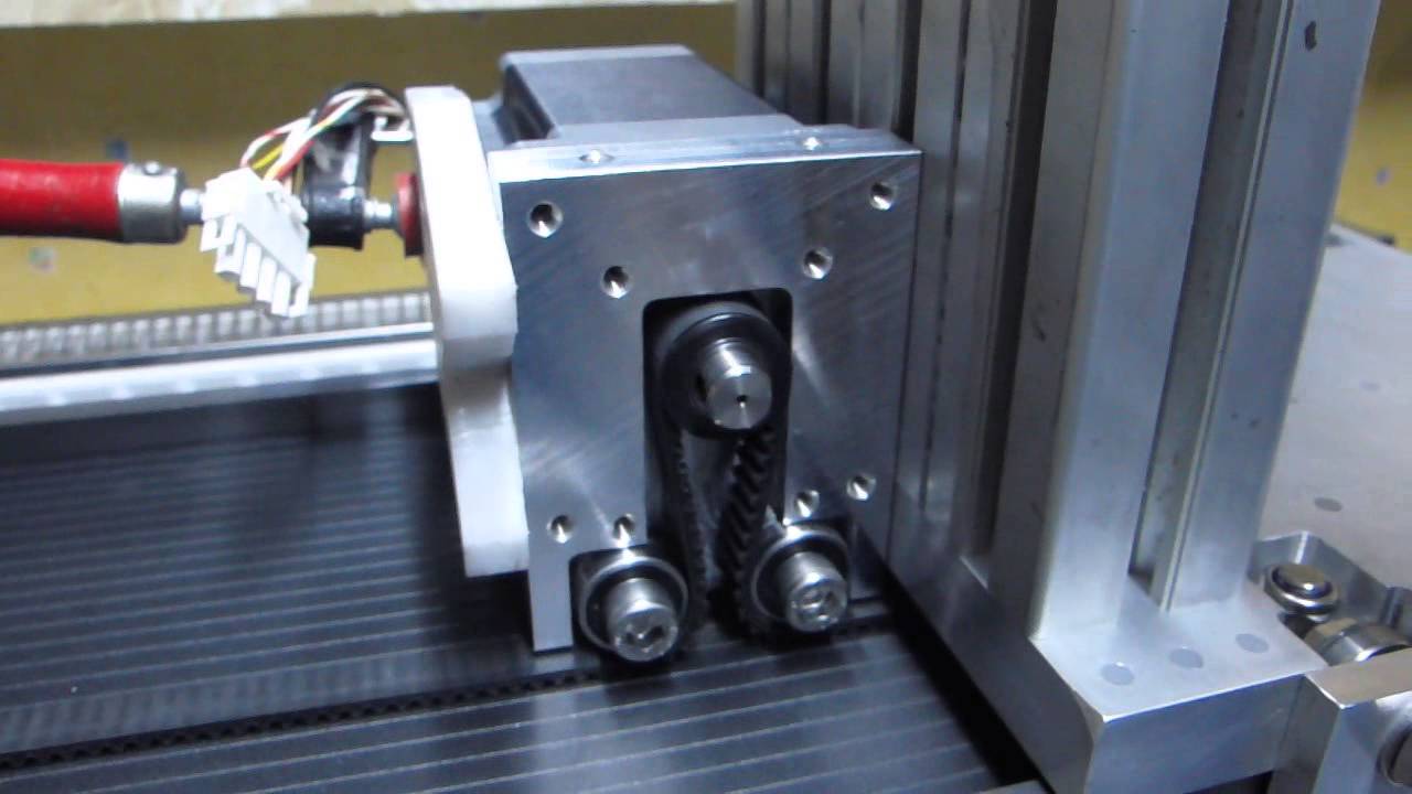

Колеги извинявайте за глупавия въпрос но се опитвам да реша дали задвижването с ремък да е с редукция на мотора1:3или директно.
Немога да изчисля ако ролката е директно на моторите нема34 1700oz с диаметър на ролката 31,83 каква точност ще получа от рутера без редукция.Благодаря предварително
При мотор 200 стъпки за оборот и ролка 31,83 мм ще имаш преместване на 0,5 ( 0,49998 ) мм при цяла стъпка.

Да, при цяла стъпка - 200 за оборот, колкото е механичната резолюция на мотора.
При 1/2 стъпка - 400 за оборот - 0.25
При 1/4 стъпка - 800 за оборот - 0.125; четвърт стъпка е постижима с по-евтините и популярни драйвери. За микростъпки 1/8 и по-малки трябват по-скъпи драйвери. А и зависи много от механичната изработка на двигателя.
И по-евтините имат микростъпки, но не е ясно колко точно могат да удържат вала на мотора в такава позиция.
В същото време при 500 об/мин на мотора (което не е максимума) ти се получава към 50 метра за минута линейна скорост, което според мен практически е ненужно.
По-добре редукция и то поне 1:5 в комбинация с микростъпки. Увеличава се въртящият момент, съответно намалява вероятността от блокаж и се повишава теоретичната точност.
Наблягам на думата теоретична. Практическата винаги е по-малко, поради луфтове, еластични ефекти и др.

Машината ще използвам за рязане на орнаменти от фибран и мдф .За сухо строителство.Размерите ще са 2400 ×1400×200 .Шпиделът е 2,2 kw с водно охлаждане и инвертор.Не съм започнал зглобяването.Ще пусна снимки като започна.Това съкращение какво може да значи и защо е толкова притеснително.
dobrinski - специалист
Машина с подобни размери правя и аз в момента /още е на етап конструиране и чертежи/- копие на машината от клипа по долу. Препоръчвам ти да избягаш от тия ремъци макар, че има и такива със стоманена арматура. Движението се осъществява с назъбена рейка. Редукция приблизително 1/3 и хубави драйвери.
Разполагам с добре работещ рутер и почти всички детайли изработвам на него. Можеш да разчиташ на помощ ако си наблизо :).

Това е диапазона в който разполагаш с достатъчна мощност за работа. Реално ще бъде много по малък защото за преодоляване на съпротивлението на ремъка ще е необходимо голямо усилие.Схемата която си избрал не е най-удачната със тия огъвания.
По личния ми скромен опит с такива машини с намаляване на въртящия момент под 2Н/м при скорости от порядъка на 3000-3500мм/мин. се наблюдава пропускане на стъпки.Говоря за винт1605.
