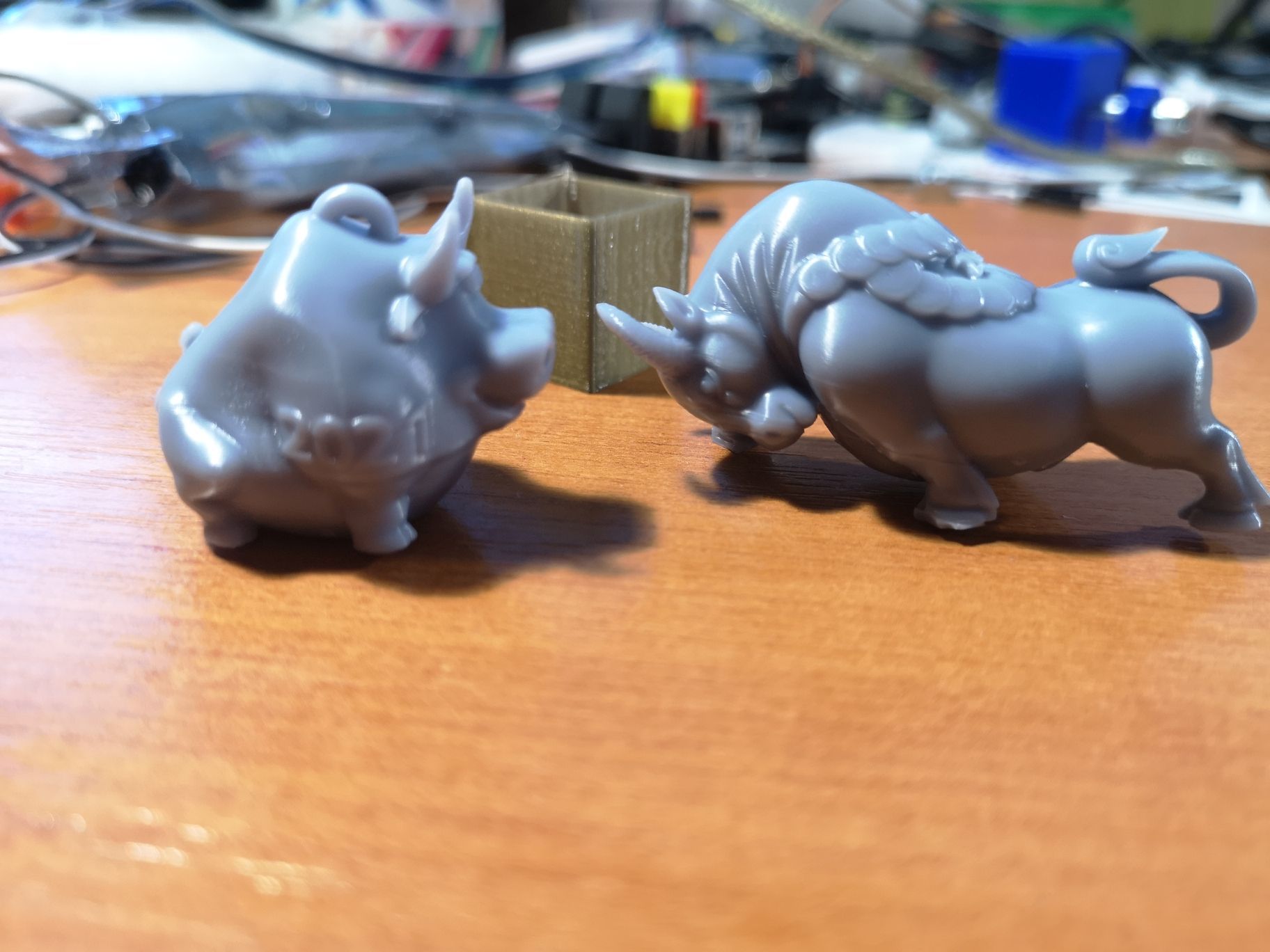

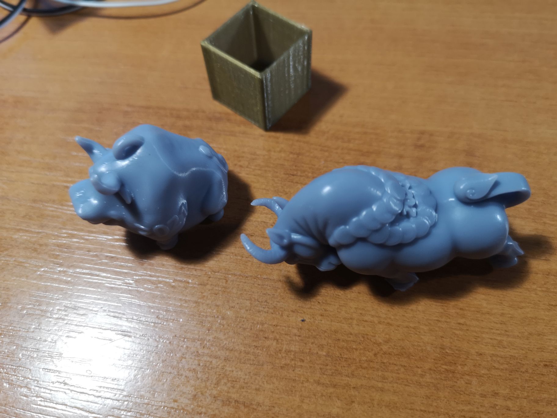

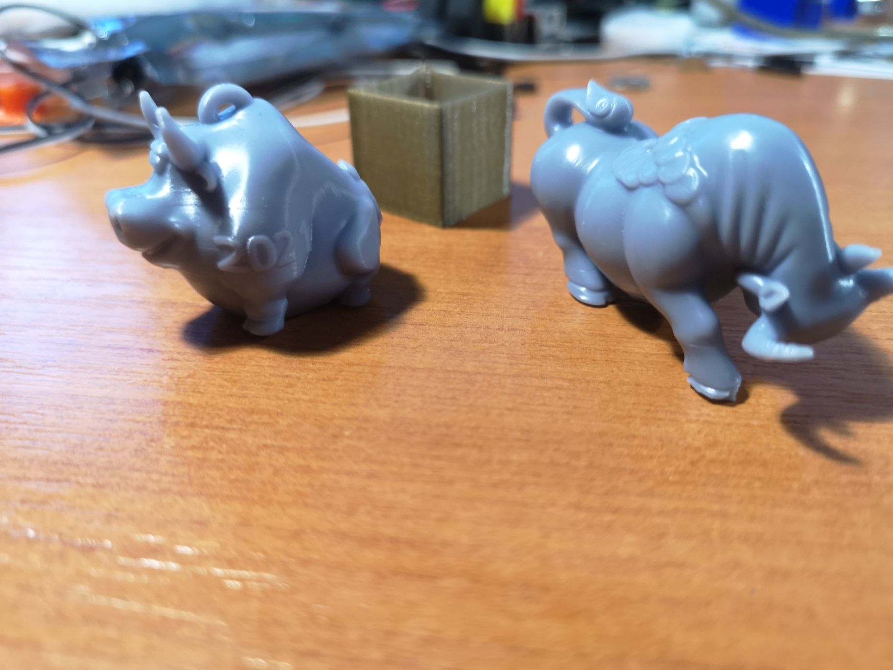

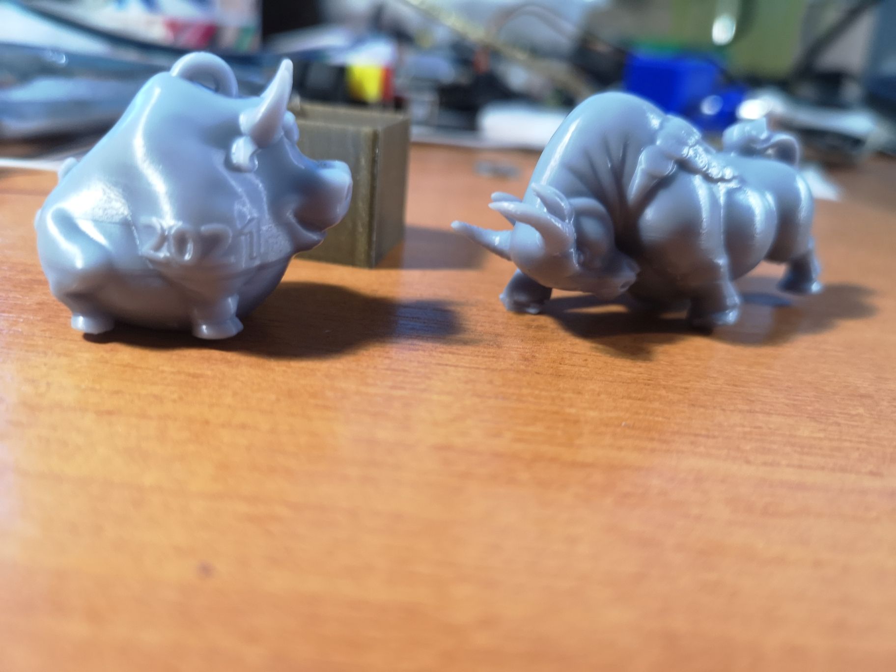

Наистина дебелината на слоя има значение. Ето и пример левият бик е с дебелина на слоя 50 микрона а десният 35 микрона, като фигурките са високи към 3 см. Левият се напечата за под 3 часа а десният за окло 4 часа и половина. Най-вероятно с настройки на времето за експозиция спрямо дебелината на слоя ще се докара оптимален печат, но трябва повече време. Аз тепърва навлизам в сферата на печат със смола.
Тука може да има и друг един ефект, който при следващ печат открих и това е проблем с нивелирането на основата. Явно при махането на някой от предишните модели съм изкривил нивото на плочата и последващо печатане на детайли просто не се получаваше. Направи ми впечатление, че детайл беше залепнал само в едната си част за основата, другата беше залепнала за FEP фолиото.
Сега съм сложил гъвкава плоча с магнит и тече процес на тестване.
