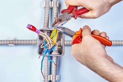

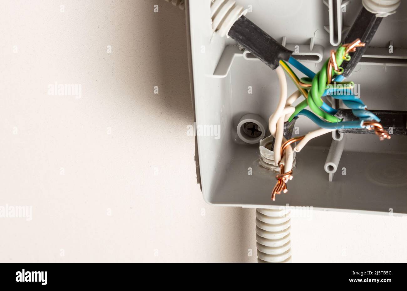

съб юни 01, 2024 4:02 pmhidrazin написа:
Това с усукването, еле па такова си е откровена простотия.
Рече Прасчо и продължи да усуква
жици, наблъскани в мини кутийки.
Не стига, че повреди изолацията на
проводниците с тези забранени от
закона радиуси на огъване, ами и не
остави по-дълги жици (минимум 15см
от дъното на кутията и минимум 7-8см,
стърчащи пред кутията) и тези след
него (и те пари взеха), дето му оправяха
простотиите, трябваше да снаждат
жицата и чак тогава да направят отново
връзката.
Марш да те няма мизерен некадърник.
National Electrical Code (NEC)
300.14 Length of Free Conductors at Outlets, Junctions, and Switch Points.
At least 150mm (6 in.) of free conductor, measured from the point in the box where it emerges from its raceway or cable sheath, shall be left at each outlet, junction, and switch point for splices or the connection of luminaires or devices. The 150 mm (6 in.) free conductor shall be permitted to be spliced or unspliced. Where the opening to an outlet, junction, or switch point is less than 200 mm (8 in.) in any dimension, each conductor shall be long enough to extend at least 75mm (3 in.) outside the opening.
https://www.youtube.com/watch?v=CNkhuZk6hJc
mika - специалист
"Чл. 1668. Жилата на проводниците и кабелите се съединяват, разклоняват и присъединяват чрез
пресоване, заваряване, спояване или специални клеми (винтови, болтови и др.)."
Връзка само с усукване и изолирбанд е забранена. Въпреки това се използва масово при строене на евтини жилищни сгради.
P.S. Години наред и аз използвах усукване (спайка) в разклонителните кутии. Така ме бяха учили...
Последна промяна от mika на съб юни 01, 2024 5:20 pm, променено общо 1 път.
BLUEPUPIL - майстор
Чл.1669. (1) В местата на съединяване, отклоняване и присъединяване на жилата на кабелите или проводниците се предвижда запас от проводник (кабел), който осигурява възможност за повторно съединяване, отклоняване или присъединяване.
mika - специалист
Запас се предвижда тогава, когато при разединяване старата връзка се разрушава и кабелите стават по-къси.
BLUEPUPIL - майстор
съб юни 01, 2024 5:18 pmBLUEPUPIL написа:
Допълнение на Blue към Чл.1669. (1):
Като се спазват радиусите на огъване, посочени от
поизводителя на кабела и изолираните проводници.
BLUEPUPIL - майстор
съб юни 01, 2024 5:24 pmmika написа:
Инспекторът искаше частта от проводника,
която е била стегната в терминал да се изреже.
Чл.1677. При изпълнение на електрическите инсталации радиусите на огъване на
проводниците и кабелите са не по-малки от посочените във фирмените спецификации на
производителите
Чл. 1675. Разклонителните кутии и изолационните корпуси на клемите са от негорими
или трудногорими материали
