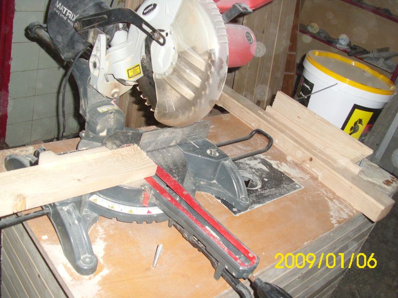

Здравейте. Имам един малко шантав проблем с герунг циркуляра. Та- наваля го преди един месец един дъжд, аз го зарязах уж да съхне, не съм го барвал от тогава и му блокираха линейните лагери(предполагам, че на паралелите има точно линейни лагери). Няма мръдване ви казвам ни напред ни назад. С хиляди зорове го раздвижих,пръсках смазки, наливах масло, но не е както преди. Има ли начин да ги извадя тези паралели и как става това? искам да почистя абсолютно всяка ръжда и ако се налага да ги сменя тези лагери. Ей на тази снимка се вижда машината
mitko64 - майстор
Не знам, дали да разглобяваш, сипвай нафта(мажи с четка) и раздвижвай. Аз имах същия проблем с лидълска пендула. Имах пожар в работилницата, машината обгоря, пожарникарите я заляли с вода и се получи едно перфектно ръждясване със запичане на линейните лагери. Намазах я с нафта и се раздвижи. Прибрах я в кашона за резервни части(мотора е обгорял безвръзвратно), но иначе се раздвижи след третиране с нафта.
cvetankirilov - специалист
И така да споделя какво направих.Обръщах циркуляра навсякъде, и сипвах какво ли не масло- хидравлично, машинно, спирачна течност, и разни други. Влизането на маслото в лагерите е много трудно, защото има по две семерини на лагерите и те обират всичко, но моят инат излезе по- голям. Ако някой друг има подобен проблем да послуша митко и да маже яко паралелите с нафта и много , ама много движения напред назад и полека полека ръждата започва да излиза. бяха ми необходими около 5-6 часа да го раздвижа и яко блъскане напред назад, но сега е часовник.За напред ще смазвам много по-често и се надявам да нямам такъв проблем повече. :)
