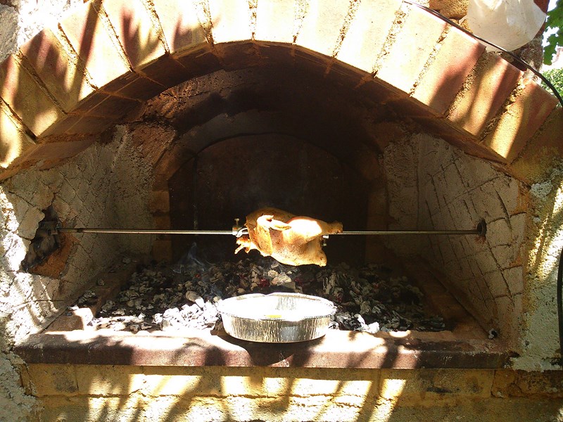

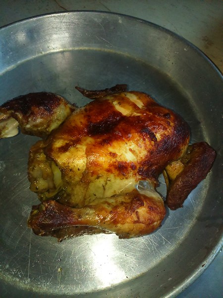

Ето и днешната случка.
DSC_0084 (Copy).JPG (91.34 KиБ) Видяна 2973 пъти
stiv1961 - майстор

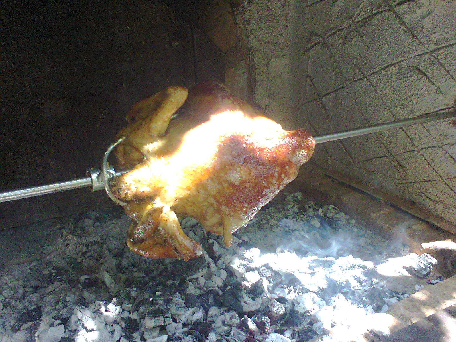

Бравос =D> , може ли подробности за самия механизъм?
jinio - специалист
Моторче за монтаж в кухненска печка на цена от 10лв, има и за микровълнова малко са по-мощни, но са по скъпи, около 30лв., пръчка с диаметър ф10, неръждъвейка и от един сайт си поръчах вилици за шиш, цена 6лв и за двете. Пробих по една дупка от двете страни на стените, сложих в тях по едно парче тръба 3/4 за да не се руши тухлата и другото мисля че е ясно. АААА на пръчката се наложи да направя на фреза квадрат, тъй като накрайника на моторчето е квадратна втулка 6х6.

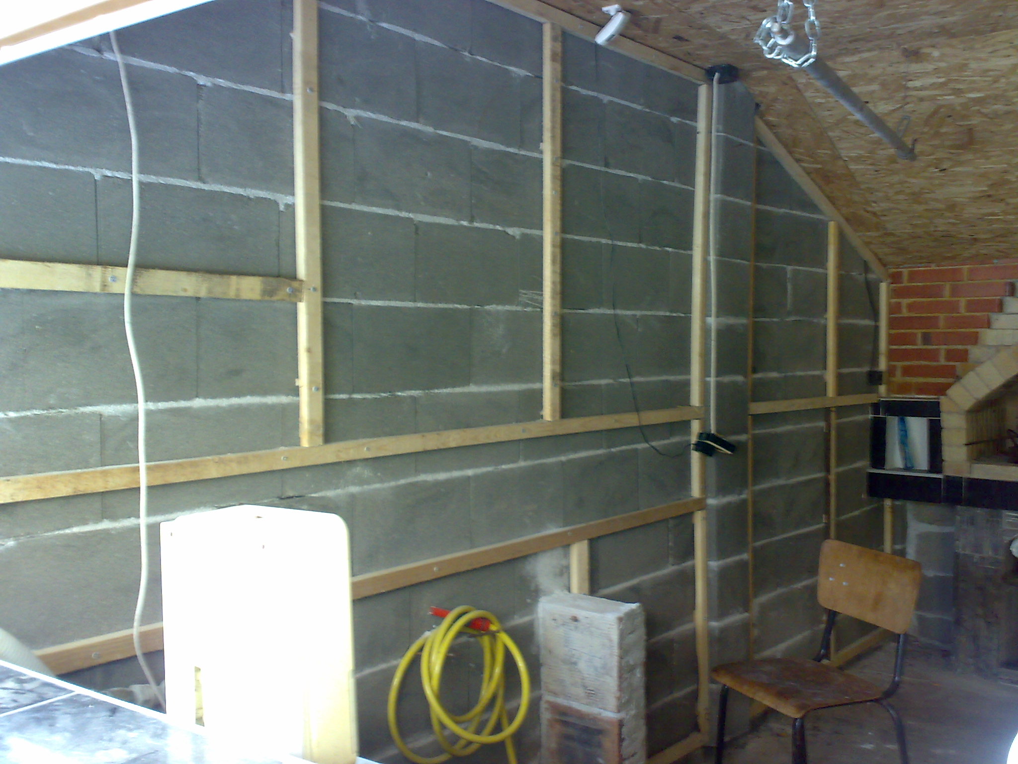

Само йедене и пийене не върви, иска се и малко бачкане :) . Комшията до мен и той си направи лятна кухня и сега стената ми е бетонови блокчета

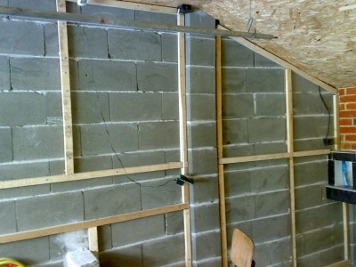

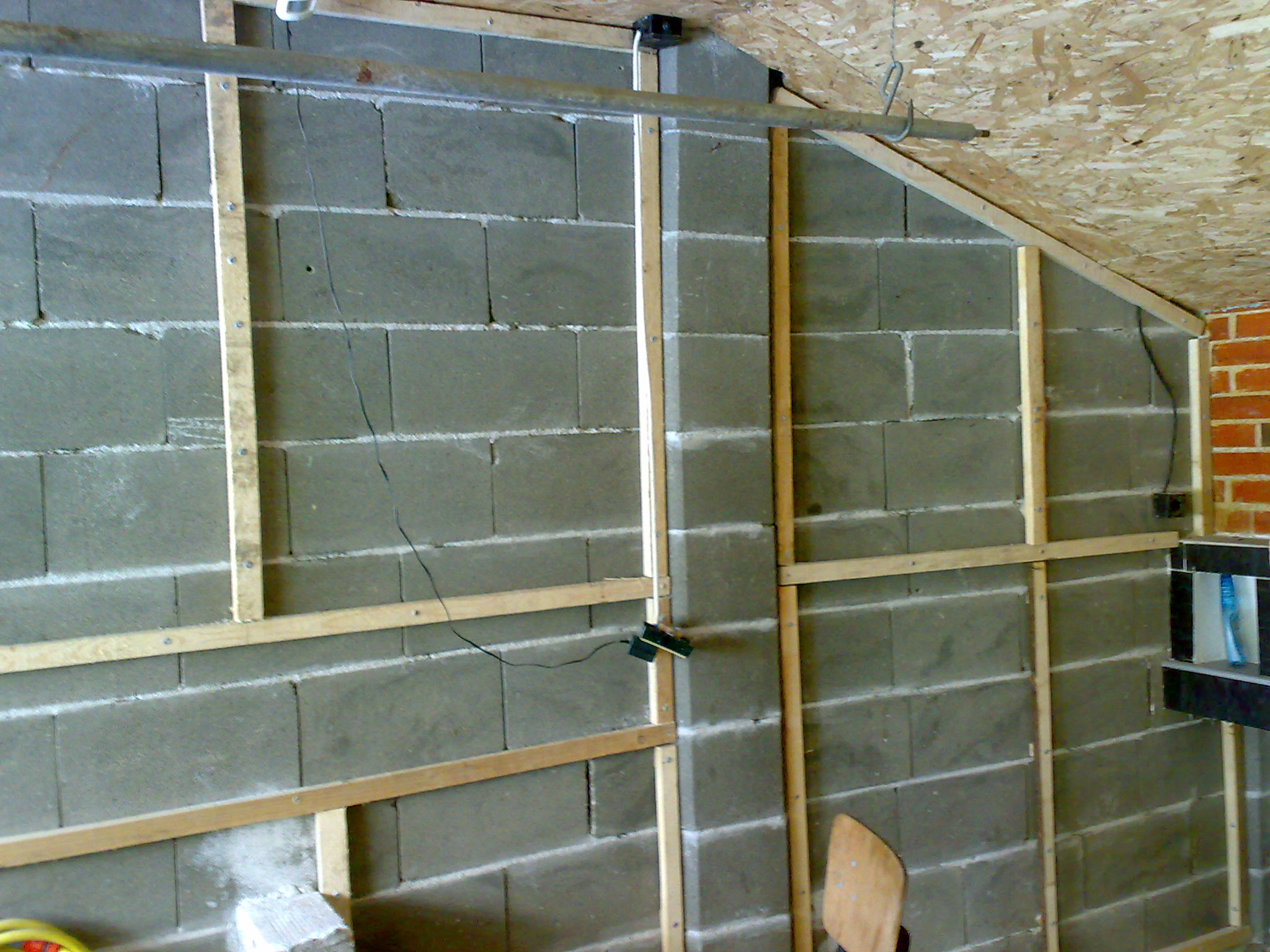

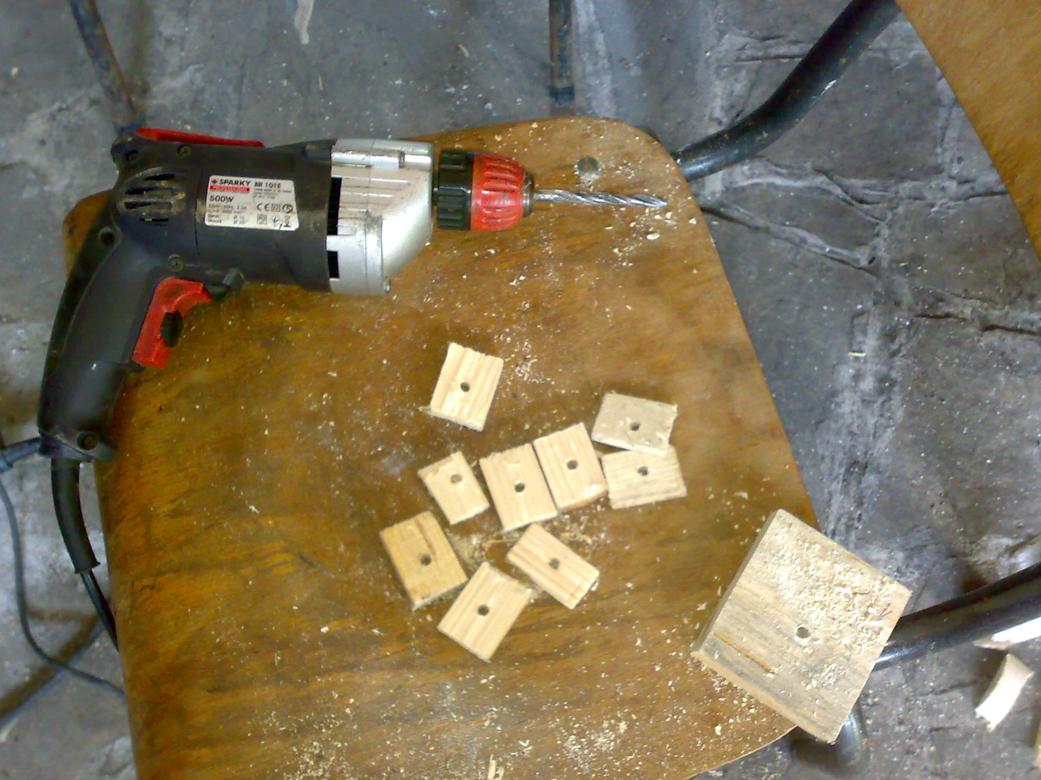

Изпаднаха ми едни шперплатови плоскости 8 мм и реших да ги оползвоторя. За целта започнах със скарата от летви 3/4 см.

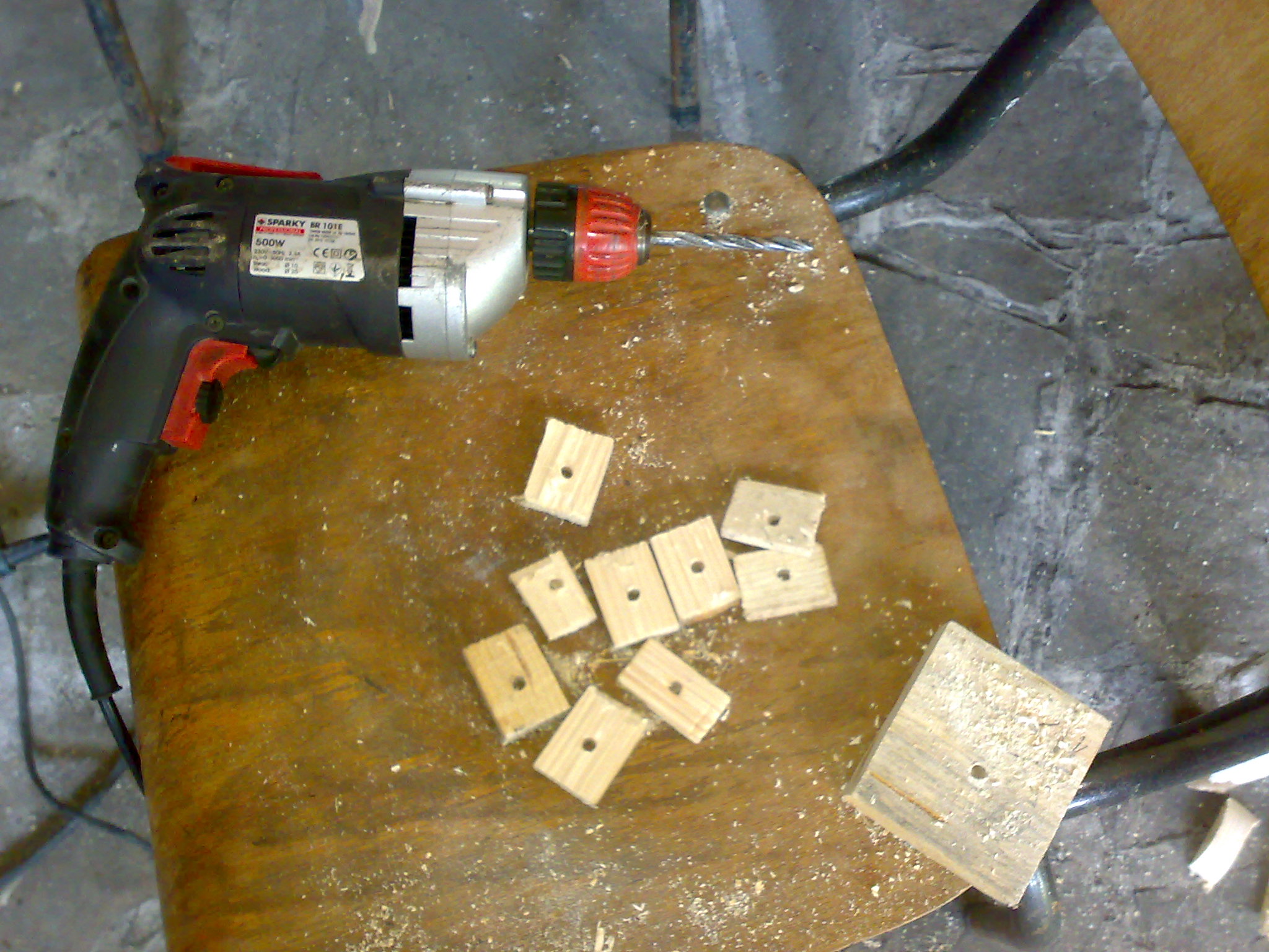

Оказа се обаче, че дългите 4 метрови летви са 3/4 см а късите еднометрови с 2.5/4 см. Дойде ми ,,гениалната" идея да си направя дървени шайби с дебелина 0.5 см за подложка
Направих скарата и рязко ми се припи биричка и реших да спирам за днес, другия уикенд пак :partyman:

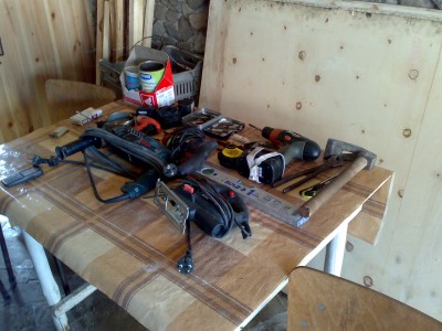

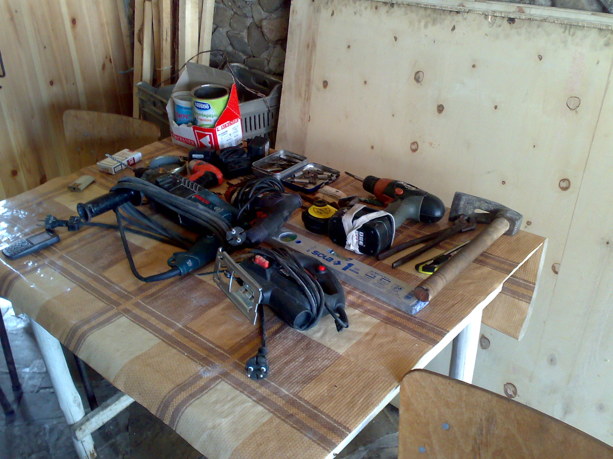

stiv1961 - майстор
Щях да забравя и ,,помощниците"- повечето ,,евтини инструменти, които вършат работа" :lol:

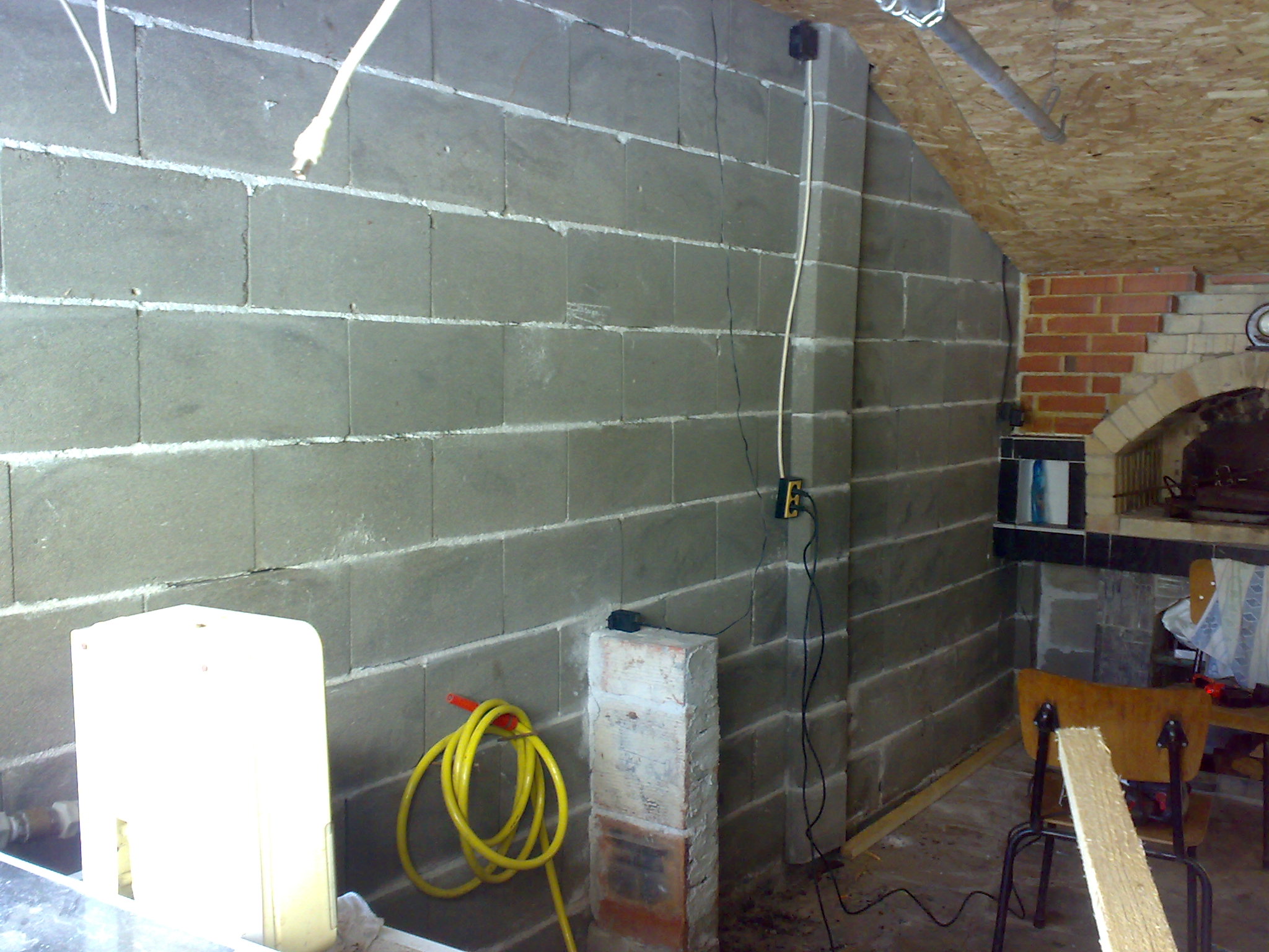

big_death - специалист
Колега, докато не си затворил, ако имаш средства да те подсетя да мушнеш малко фибран . Иначе е страхотно центърчето :) Успех !
stiv1961 - майстор
big_death написа:
Благодаря, мислил съм по този въпрос но не знам дали не е излишно харчене на пари :? Тази стена е обща между двамата и фактически се явява вътрешна и за двете помещения.
Ако комшията кладе по-често от теб там - не слагай , за да ти служи като буфер :) , но ако ти си по- често до камината няма да е загуба ако сложиш та поне да стопляш по-бързо :)
stiv1961 - майстор
big_death написа:
Божа работа :? , но като се замисли човек няма да е зле да има някаква изолация все пак :?
