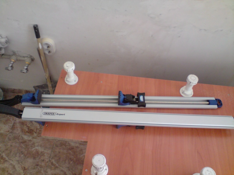

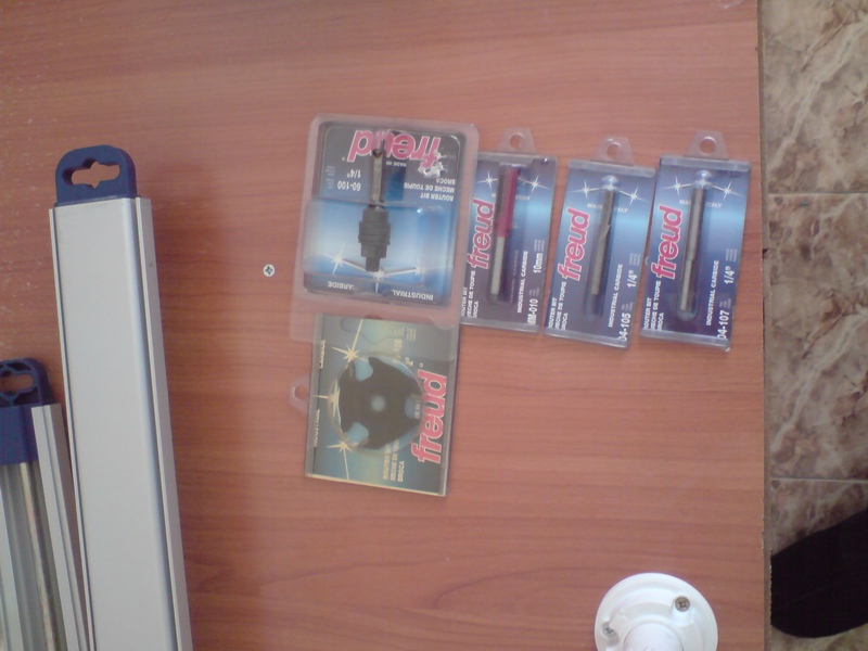

Днес бях в Напредък(От кръстовището на Панаира към Рогошко шосе след моста на месокомбината(Първия Бриколаж)в дясно първия портал в дясно ) Питах за инфо - фрезер за обработка на плот фи10 с лагер и дължина 43мм 37лв. Фрезер R2 за АБС канта беше 32лв. Това е за Фройд. И CMT и FREUD са италиански, качеството според мен е еднакво добро. Имам един фрезер СМТ фи 10 прав вече от 10 години, заточвал съм го няколко пъти.

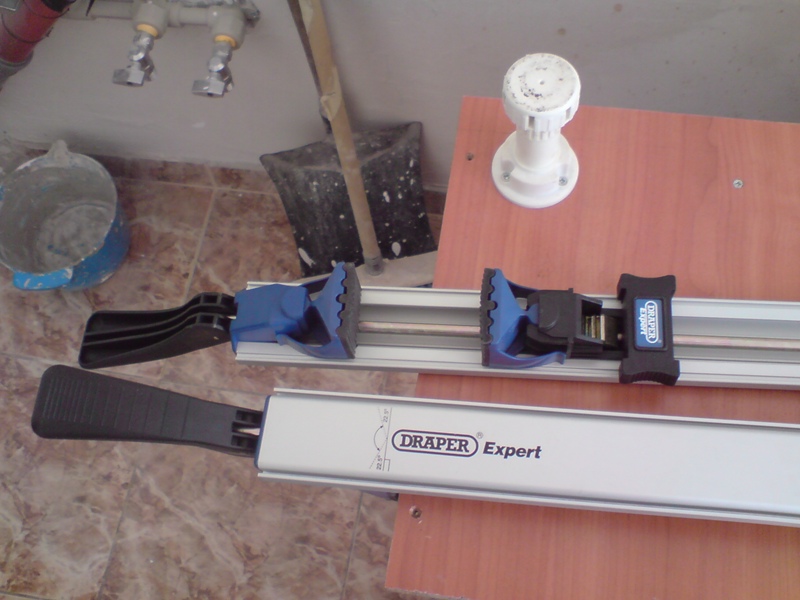

Преди две седмици взех от Англия 4 фрезера Фройд за 60лв, чисто нови в опаковката, но иска следене за оферти. На снимката се виждат и две стяги водачи 60см за фрезоване и не само -Драпер за 14,50лири . http://www.ebay.co.uk/itm/2-Guide-Clamp ... 0679082967? двете(40лв с доставката).
Перфектни са:partyman:
EDI - майстор
А браво, Ваньо, уредил си се пак с малко инструмент.Тези стяги ще ти вършат хубава работа.Аз по едно време се канех да си взема от големите алуминиевите за врати и големи плотове, ама прибягнах до направи сам и така.ФРУД режат здраво, имам десетина фрезера с различни профили, имам и цилиндрични с лагер и без лагер.Никакви проблеми с тях.Подкрепям, че са еднакво качество със СМТ.Гледам, цолови фрезери се взел, доколкото се вижда.Ти съвсем ли премина на цолови.Аз още си работя с метричните повечето работи, ама за вратите и за сглобките за табли аз минах на техните.Много по-евтини са.СМТ-то с опашка 12 здраво държат цена за жалост.
