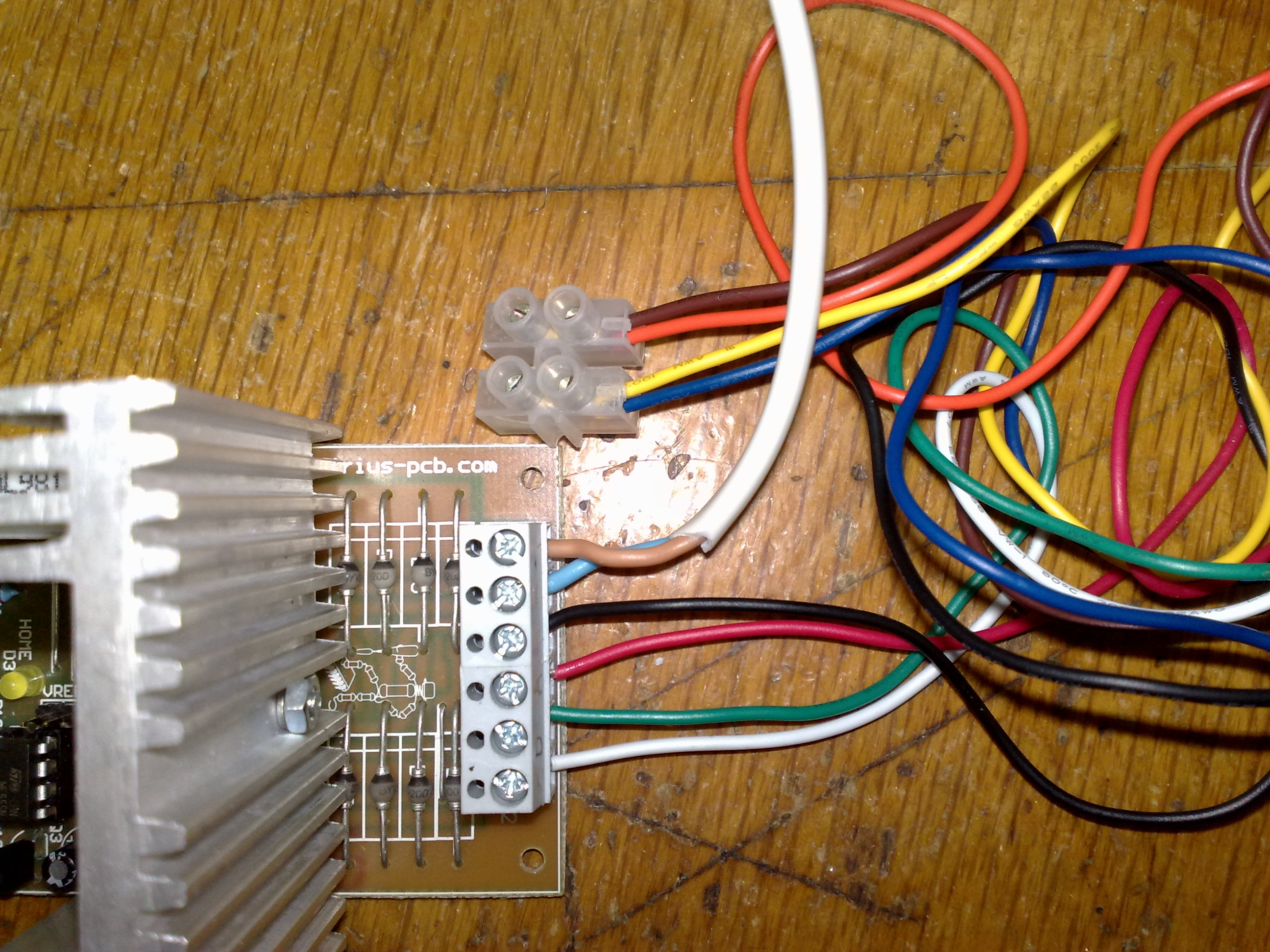

Тези даташийтове ги чета разбира се. Това което знам е, че за повече тяга трябва да се увеличава тока, а за по-високи обороти да се увеличи напрежението. Явно при увеличаване на напрежението, тока му е дошъл повече. Но мисълта ми беше друга, има ли значение това за изгарянето на чипа, че не бях филтрирал напрежението с кондензатор. Мотора е 60BYGH301B свързан сериино.
Пробвал съм същия мотор със същия драйвер и захранване 24V - работи добре. Много важно е да се подаде първо захранването 5V и после силовото. В обратен ред гори крайната интеграла L298. А по високи обороти се получават при повече стъпки подадени за минута - все пак говорим за стъпкови мотори, не за постояннотокови колекторни. В упътването на контролера пише: "• Захранващо напрежение: 5-30V/max.2,5A (Напрежението и токът зависи от типа на мотора)".

STEPER - специалист
dobrev написа:
А в Datasheats-а пише друго и аз бих заложил на него а не на Sirius:

stilnik - специалист
Steper,
Осведоми ни , как познаваш ,че един чип продаден в България, отговаря на данните от datasheet-a.На боб ли гледаш или на стъклено кълбо? И аз се позовах на данните в datasheet-a и резултата беше описан в предишен пост. Известно , че тук идват какви ли не боклуци, незнайно от къде, кой знае с какви качества. При липса на първоначален контрол на използваните елементи, нормално е хората да бъдат резервирани при направата на инструкцията - имали са предвид някои неща.
