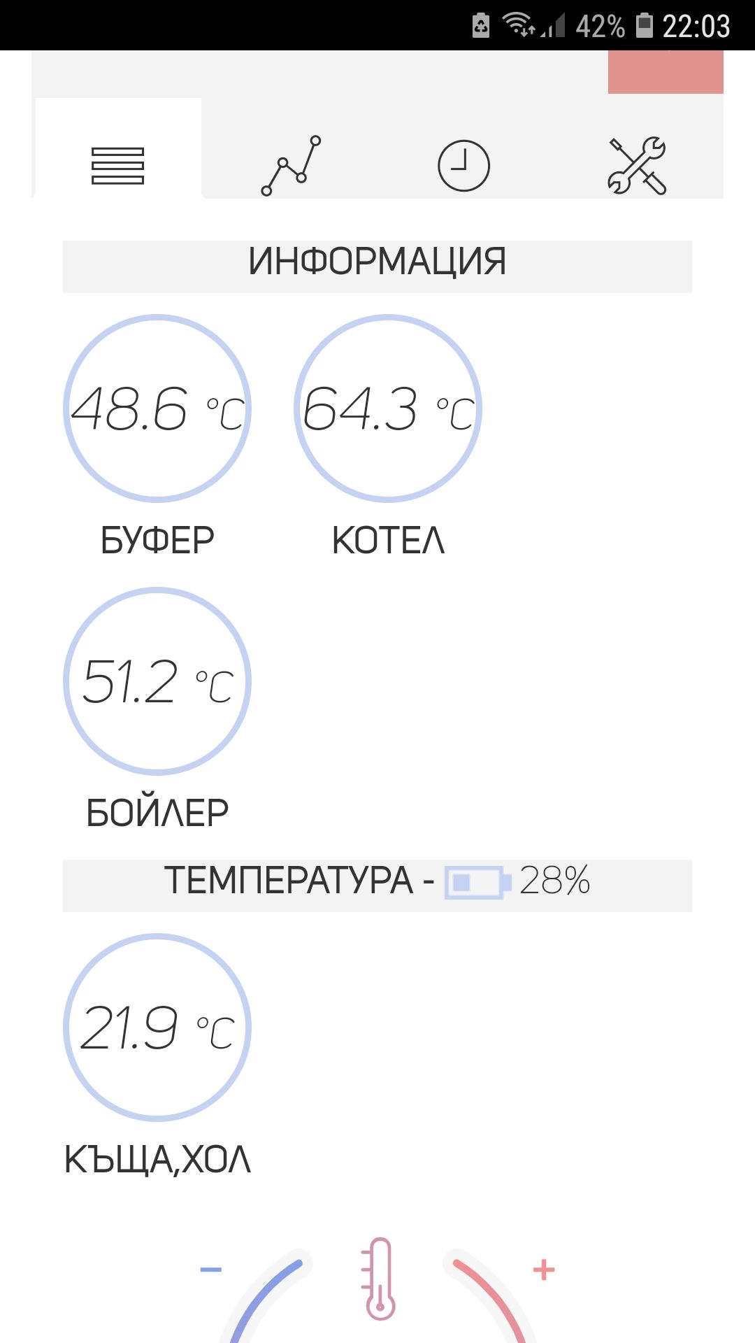

Отчет за ползата от буфер
За последните 24 часа, горелката е горяла 5 часа на максимална мощност, като е изгорила 20 кг. пелети.
Да речем, че са 24, че по лесно се смята. Това е по 1 кг на час.
Ползите, всъщност, са две.
Работила е на максимална или номинална мощност. Не зная колко и каква е разликата. Знае се с под кило на час горенето какво е.
Абсолютно равномерна температура, през цялото време. Няма претопляне, няма хлад.
В такова време, дето ни да запалиш, ни да седиш на студено...

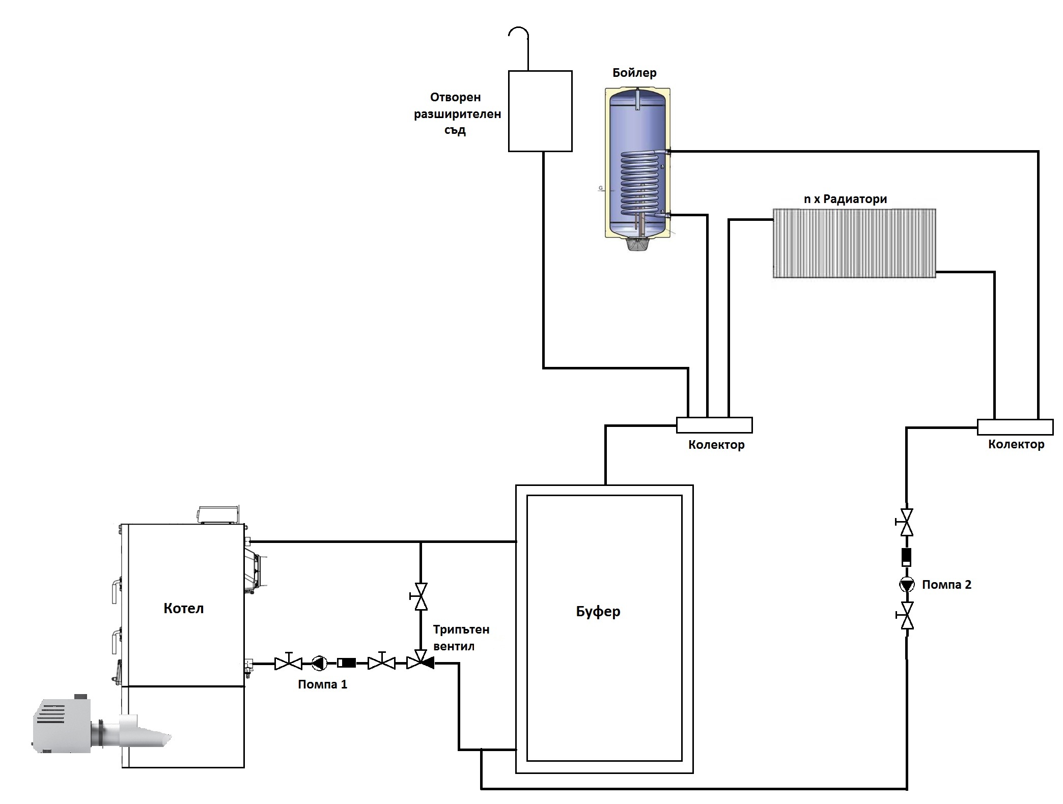

Здравейте. Имам идея и куп добри намерения свързани с монтирането на буфер към моята система (както преди време ме посъветва LazarGanev).
Буфера ще бъде изработен по поръчка съобразен с мястото, с което разполагам. Особеностите на системата ми са:
- системата е отворен тип;
- горелка Грейко РБ20 монтирана на кутия под котел Виадрус;
- бойлера е свързан като радиатор;
- всички радиатори са с електронни термо-глави с изключение на един (на остъклена тераса, където винаги има нужда от още малко топло);
- нямам стаен термостат, температурата се регулира по описания в по-горната точка начин;
- сигурно има и други. но ще ги коментираме при нужда.
Начертах си една схема, почти изкопирана от тези на първата страница в настоящата тема с основната разлика, че го няма смесителния вентил между буфера и радиаторите. За тази промяна се основавам на мнението на LazarGanev по-рано в темата "Принципно може да се спести и термовентила, но в такъв случай в някои моменти през радиаторите ще циркулира по-гореща вода и помпата ще спира по-често, а с охлаждането на буфера водата в радиаторите ще е по-хладка и помпата ще работи почти постоянно. Не мисля, че това е голям проблем, но ако това ви дразни - трябва да се сложи термовентила."
Основния въпрос е "Ще работи ли?" и ако "Не", то какво трябва да се промени. Ето я и схемата (моля, бъдете снизходителни към жичкаджия, който се занимава с каквото не му е работа :-D )
gnt69 - майстор
вт ное 20, 2018 8:54 pmg.gushterov83 написа:
Ще работи моята е така направена, само трябва да закачиш на бойлера отделна помпа. Ако пращаш 45 градуса или 40 към радиаторите ще се охлажда бойлера. Трябва да помислиш какво управлява помпа отопление и какво пали горелката. При мен горелката се пали от управление на буферен съд, а помпа отопление работи по задание на стаен термостат. Бойлера се топли с отделна помпа от горелката.
Благодаря, gnt69. Бойлера мисля да го спирам с ел вентил, управляван от диференциален термостат спрямо температурата на буфера. Горелката съм я замислил както е при теб - с контролера за буфер на Интиел или ако имам време ще си направя сам за гъдела. За помпа отопление (помпа 2, както съм я кръстил на схемата) съм намислил да взема помпа с електронно саморегулиране на дебита и ще се спира ръчно когато горелката е в Stand-by, сиреч няма нужда от отопление. Не мисля, че ще изхарчи някакъв страшен ток...
То не е за тока. Аз съм сложил такава умна помпа Wilo stratos pico която си отчита тока, за целия минал сезон беше 7 киловата. В буфера има определено количество топлина и тя се загубва ако претопляш някоя стая. Аз например в спалните съм сложил термоглавите на 3. В хола ми е стайния и главите са на 5. Лирите в баните нямат глави. Дъщерята като си дойде по нова година пускам и нейната стая ама затварям един радиатор от 4-те в хола че не мога да я стопля. Всичко е въпрос на баланс на системата. Според мен вземи един стаен термостат. Аз например съм вземал ББойл и съм доволен. Добавих ме малко датчици и сега всичко ми е ясно къде е топло, колко време е горяло, има ли топла вода в бойлера, колко е температурата в буфера.
Ще работи, естествено и без трипътен. Той и контролера му са нужни заради възможността за еквитермично регулиране на отоплителната вода и за коНфорт.
Не казваш защо ти е буфер и как ще работи горелката.
Крана, на малкия кръг, между трипътния термостатичен и филтъра, го премести между термостатичния и буфера!
