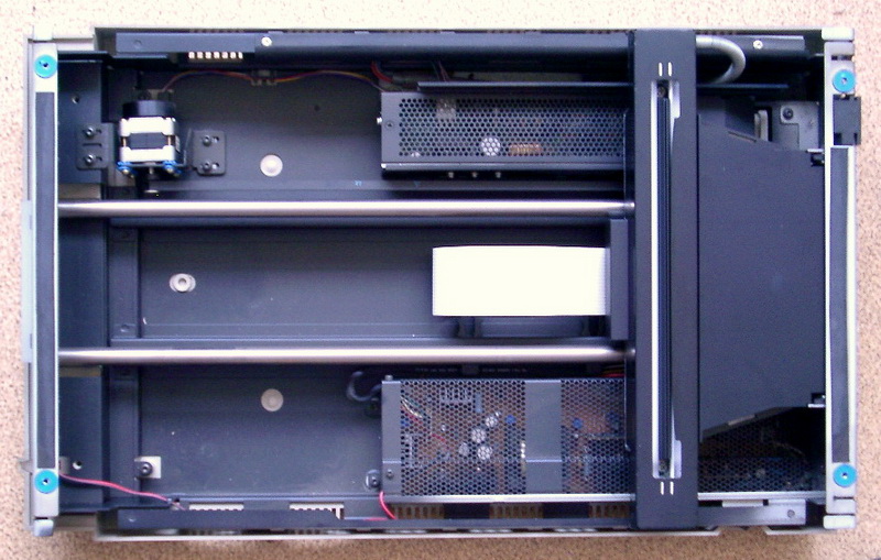

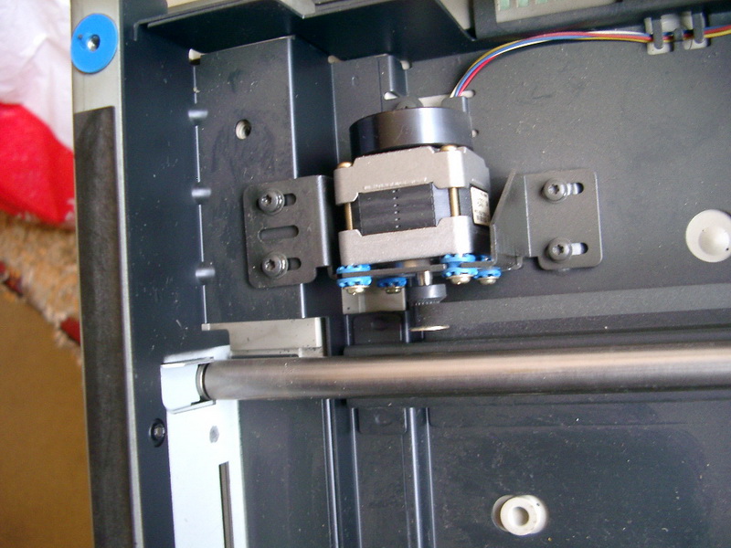

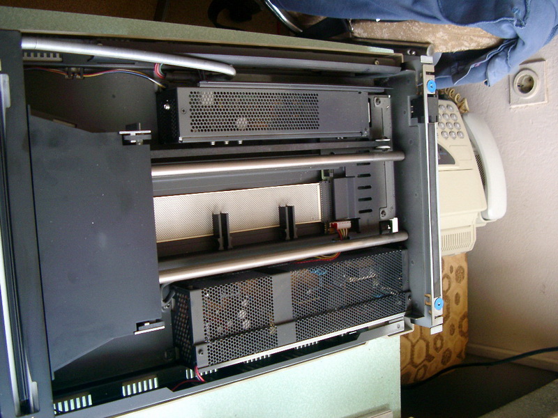

Отворих и снимах един от скенерите - дано съм уцелил важното.
На моторчето пише:
STH - 39D199
1,8 DEG / STEP 13 OHM
No 12 221
SHINANO KENSHI Co. Ltd Japan

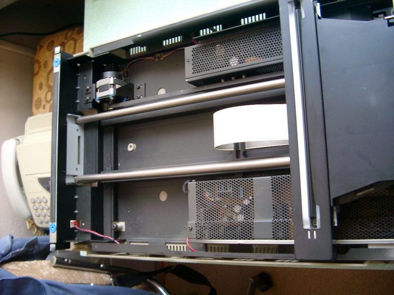

Направляващите:
Дължина - 530мм
Диаметър - ~15мм
Двежещата се "каретка" е върху лят (доста гладък) алуминиев детайл с набити втулки.
Ето и снимките, естествено в обратен ред.
Общ вид
Каретката в единия край
Каретката в единия край - факсът да не ви бърка. Обърнах скенера заради светлината, уж.
Моторчето - мислех, че е по-сериозно.
velsi - Почетен майстор
Моторчето е много добро, но за съжаление слабичко за нашите нужди. Може би с някаква предавка може малко да му се вдигне въртящия момент, но не съм експериментирал.
8180 - майстор
Велси,
ОК! Ако се наложи да разчиствам, поне него ще запазя.
Обърна ли внимание - не се вижда много добре май на 3295 - бялото горе в ляво ?
Шлангът ли, какво му казвате (за гъмкавата връзка) тук изглежда като доста мека пружина!? Твоят детайл май по-сложен.
Там вървят малко кабели и са тънки. Не че моите са много дебели, но нали гледам да го докарам да прилича на истинска машина. :-D

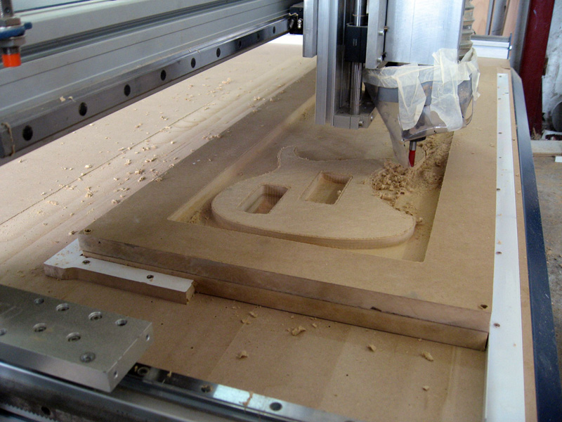

Аз пък сега правя за един клиент нещо наистина интересно:
Китара (правена е на SOLIDWORKS)
След 3:30h "дялкане" ето до къде стигна (на снимката).
Като гледам май ще му трябва около 8 часа за грубия пас и още 2 часа за финен пас.
Доста бавно стават тея неща, въпреки че машината работи на 5 000 мм/мин скорост.
