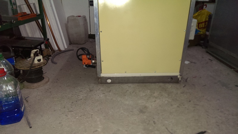

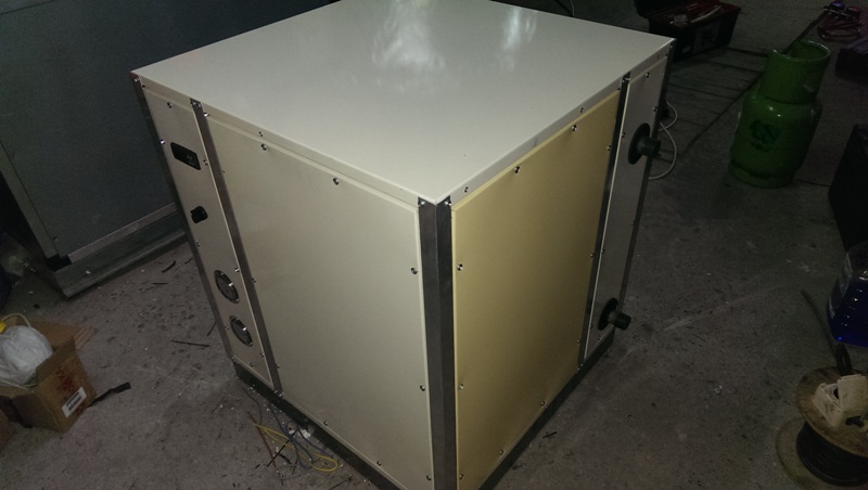

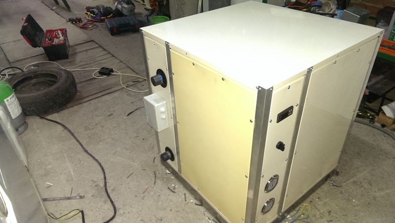

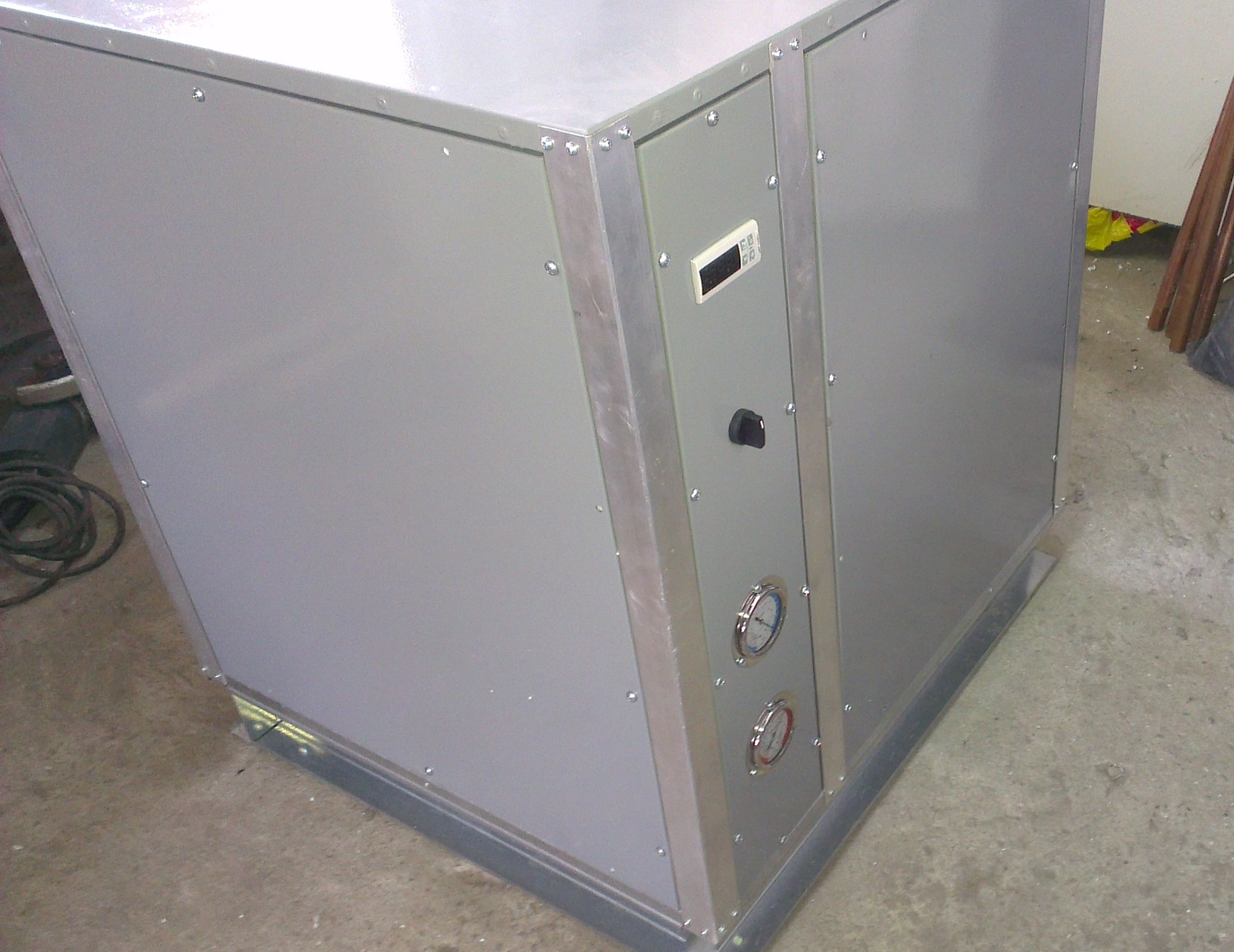

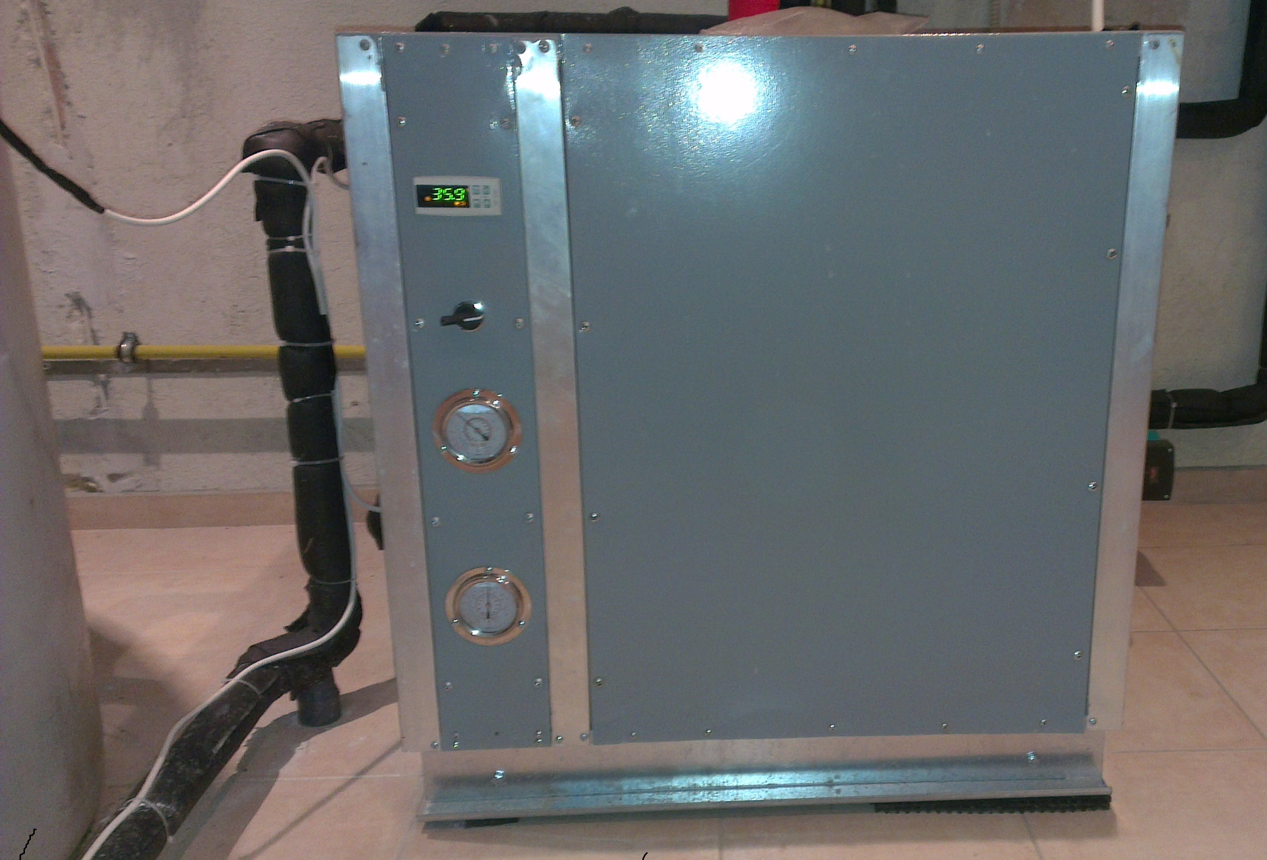

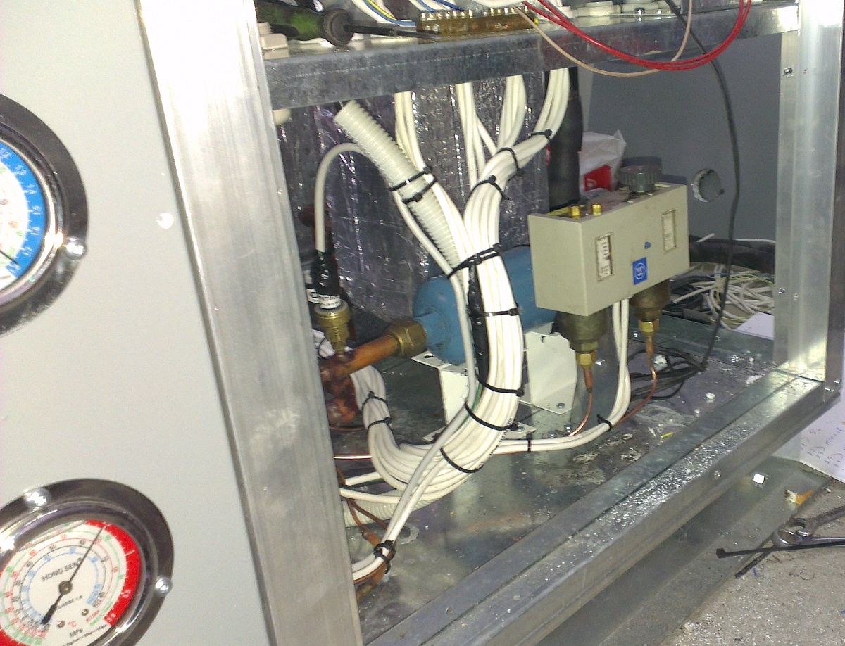

Малко от мен.
denuchi - специалист

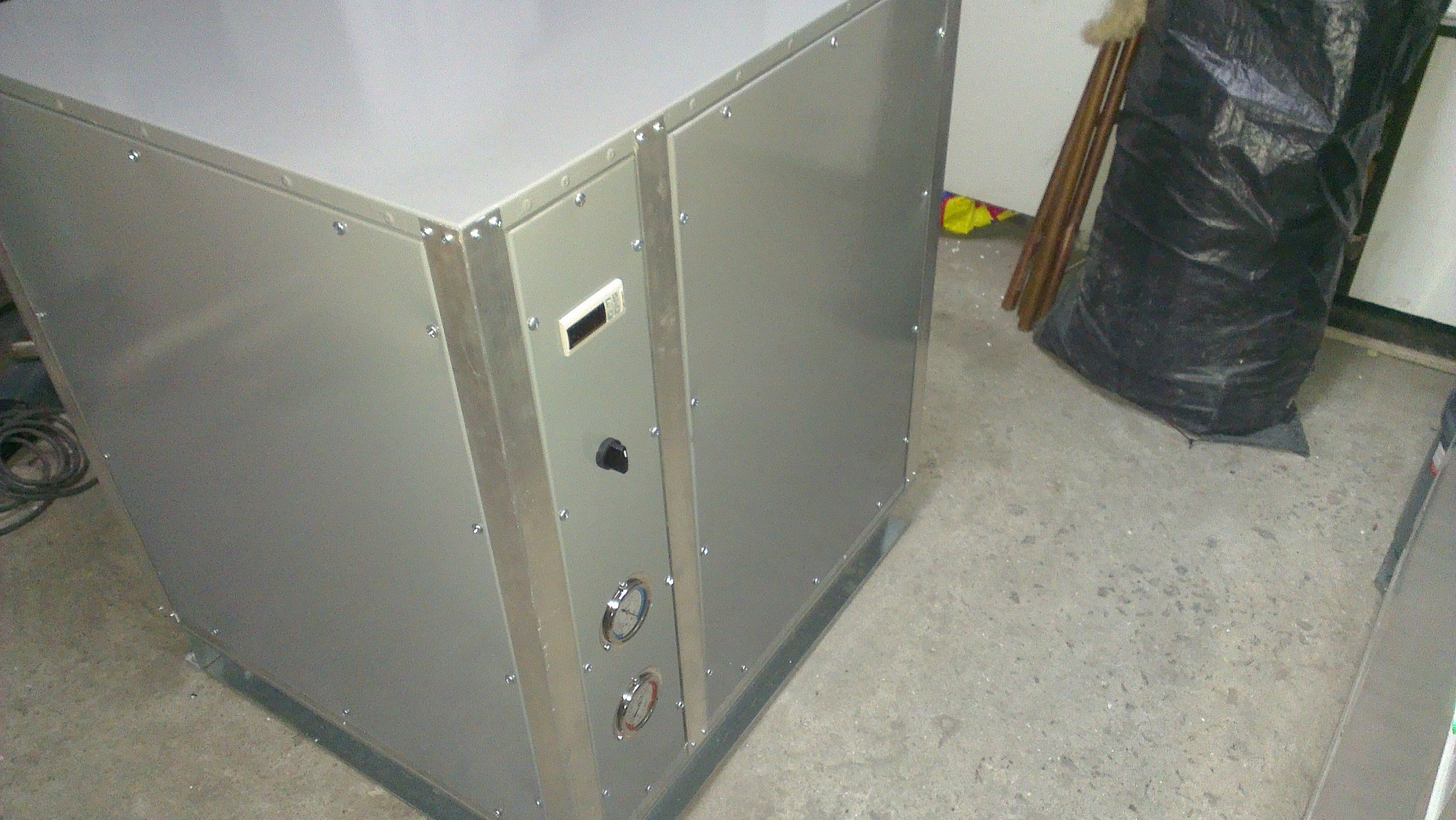

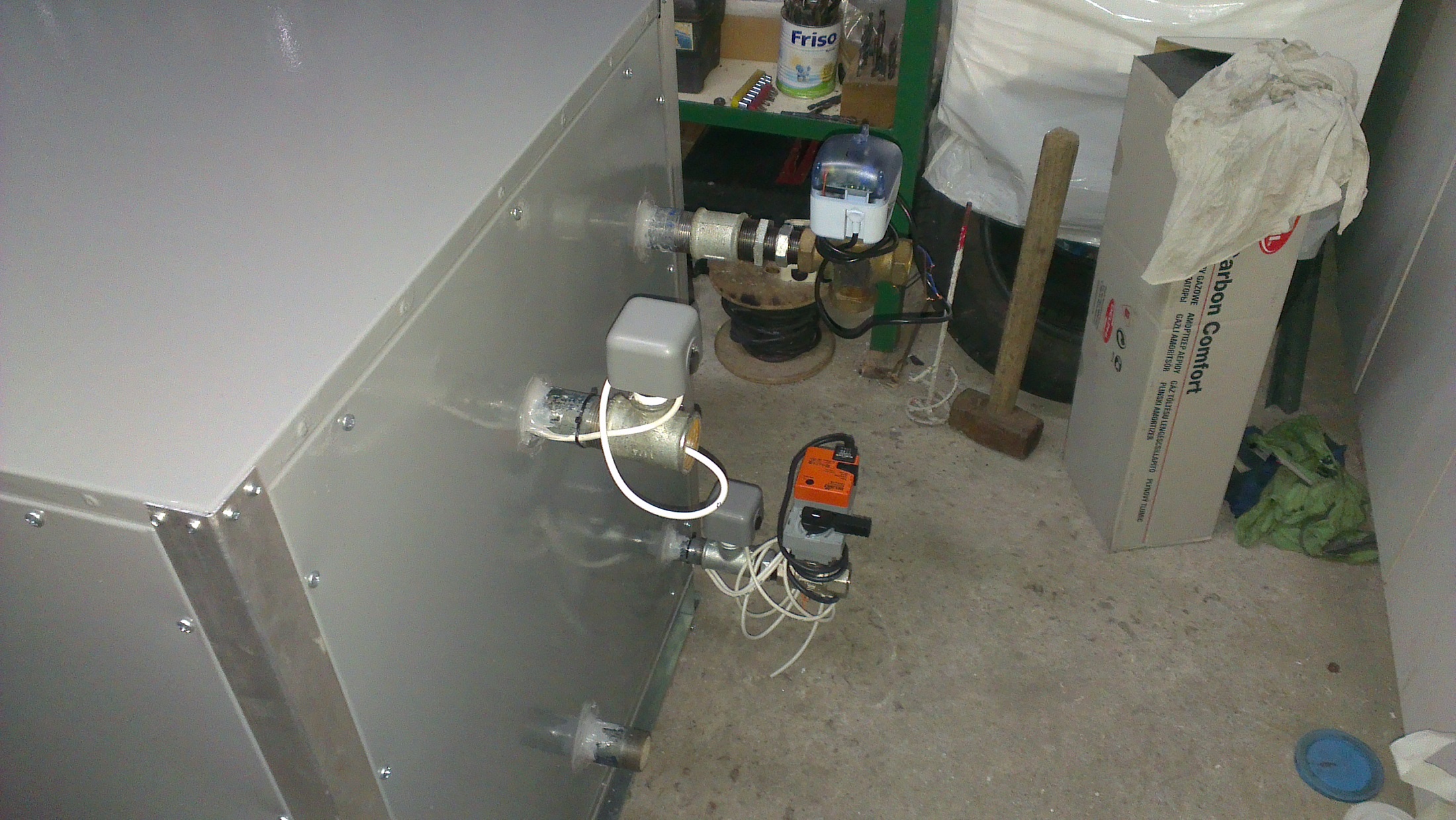

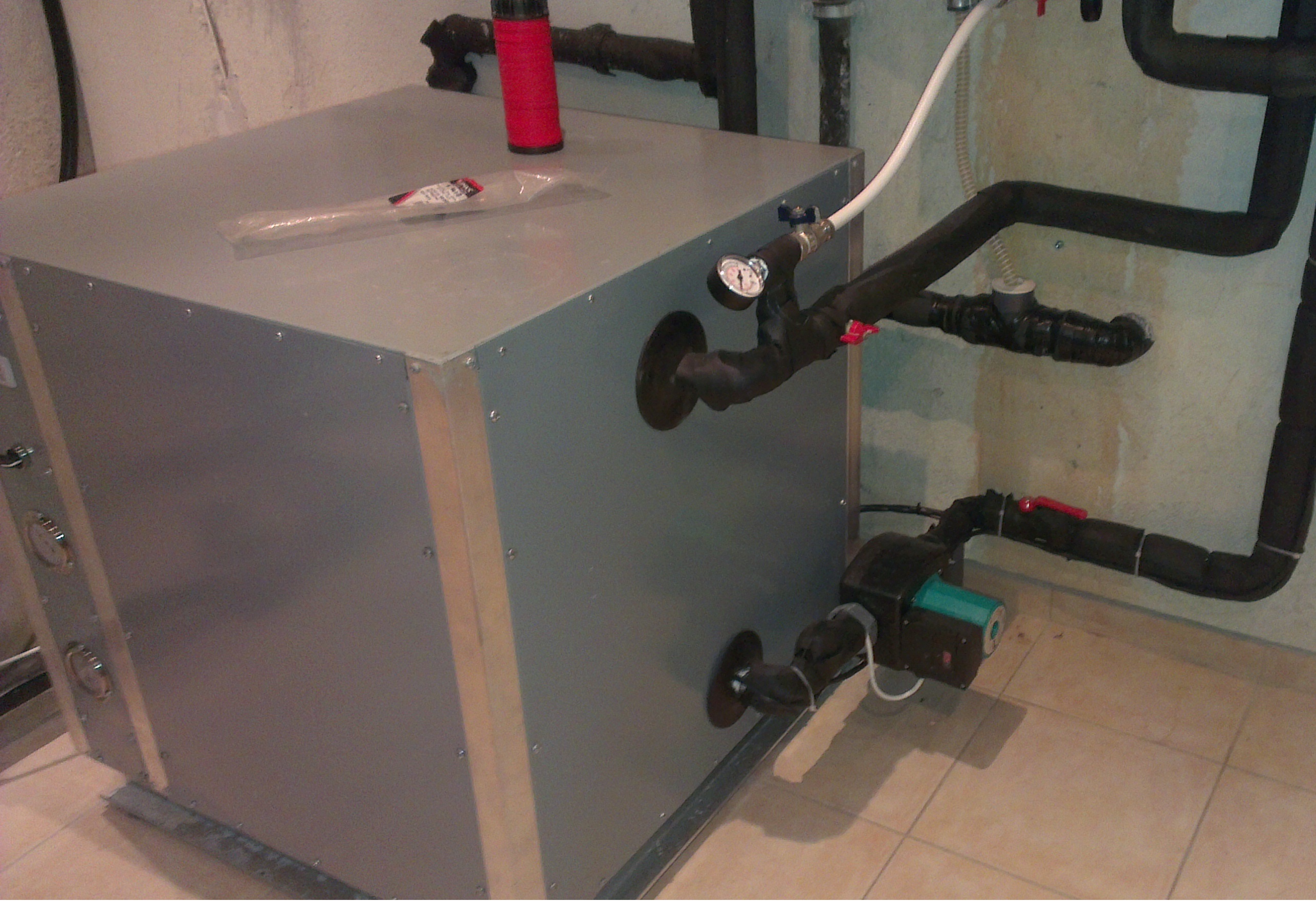

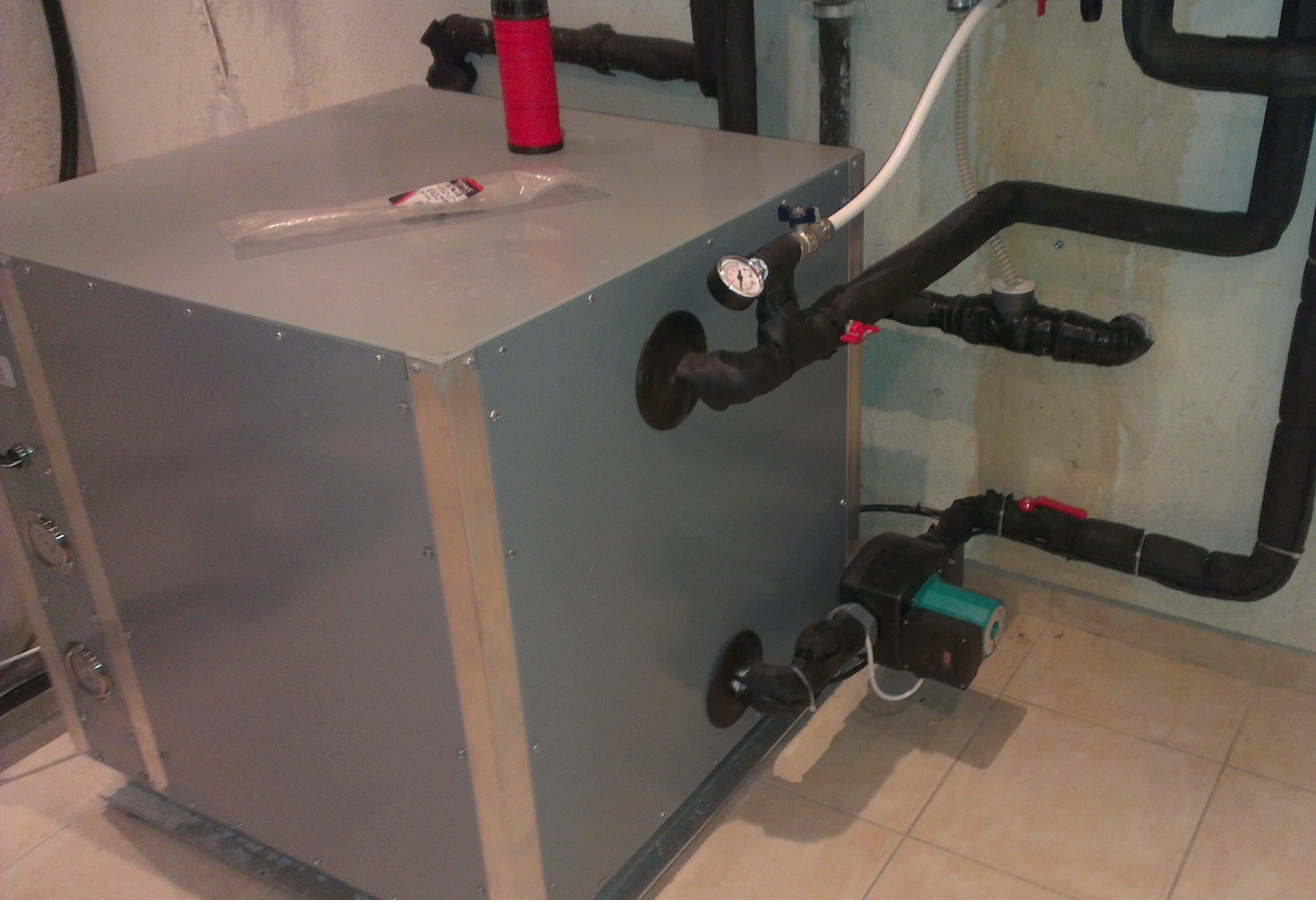

И пак съм аз.
kuuuuuul - майстор
Отново перфектно изпълнение. :prayer: :prayer: :prayer: дай подробности.
