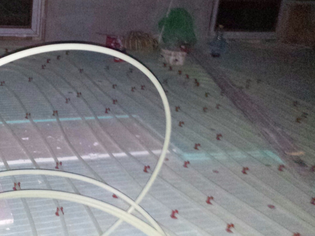

k88 - специалист
еми на около 10 15 см. Са ...
останалата тръба мисля да сложа на горния етаж

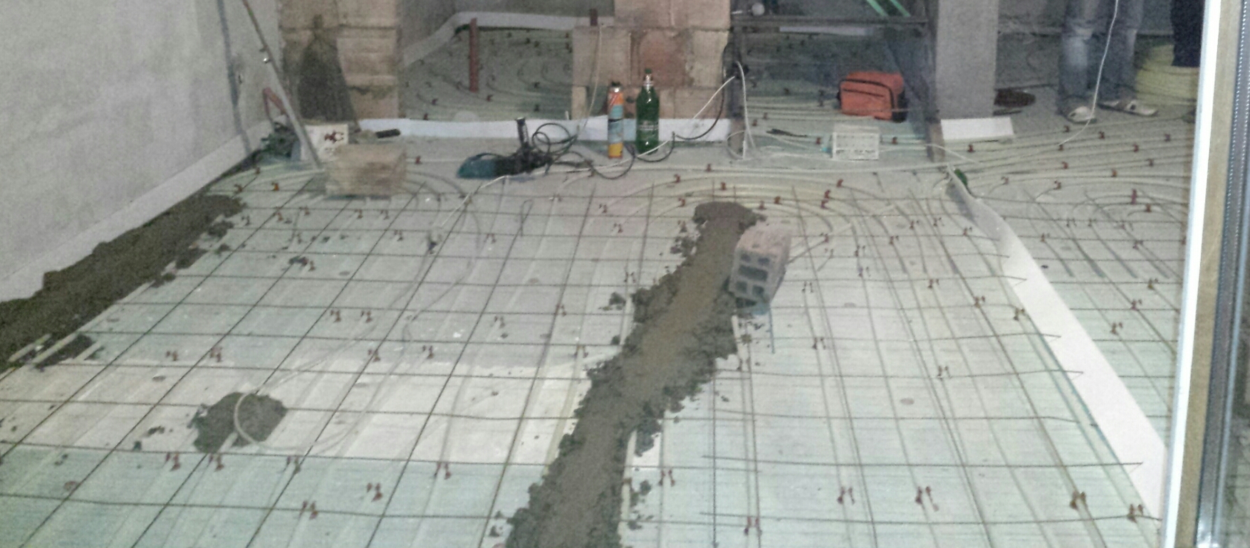

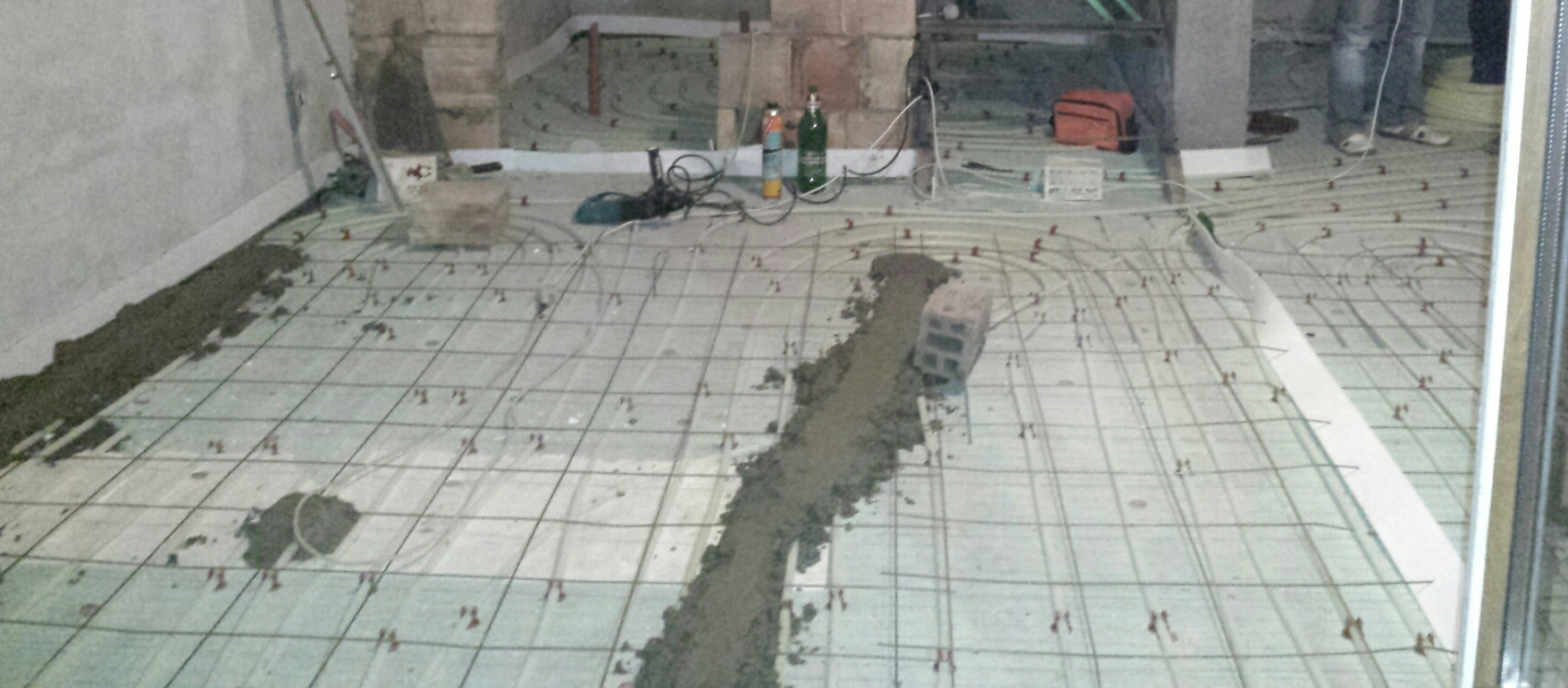

Е ти каза колко си дал за тръбите и до там.. другото което е не всеки може да си направи замазката да си сварже колекторите сам (това са по сложните операций) иначе за полагането на тръбата и аз сам си я слагах само,че я хванах с дюбели и сложих мрежата отгоре както е правилно.

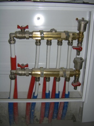

Ole4ko - специалист
Прав си. Строителните дейности не ги слагам.. :) иначе колекторите... съвсем обикновен колектор с 4 извода на всяко кранче в края обезвъздушител и допълнителен кран (като на снимката, но на всяка тръба кранче) Гледах ги и аз тези колектори, но скоро се нанесох (миналата година нямах прозорци) и не мога да си позволя да се изхвърлям. Идеята е че и тази система ми свърши работа. Говорих с Баш майстори и те ми казаха че след като съм на ток (или газ) няма нужда да се изръсвам с такива суми. Ако обаче е на друго гориво системата от по сложния тип е препоръчителна. Разширителния съд с термоманометъра са долу до котлето ( в мазето) Сега му търся златната среда за работа (и джоба). За момента ми е добре на работа с един нагревател -3 киловата на 45 градуса работа само през нощта, и през деня е 20-22 градуса в помещението. Ще видим какво ще е като дойде сметката за тока :) Максималната мощност на нагревателя е 80 градуса дали като съм го задал на 45 градуса работи на максимална мощност от 3 киловата ми е интересно. Сложих ел. котлето да видя дали 340 метра тръби ще греят 60 кв.м. - хол с кухня коридор и баня. Без радиатори без нищо. Вярно изолацията е стабилна, но да ви кажа доволен съм много. Подовото е Рай :)))
