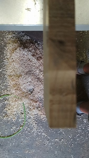

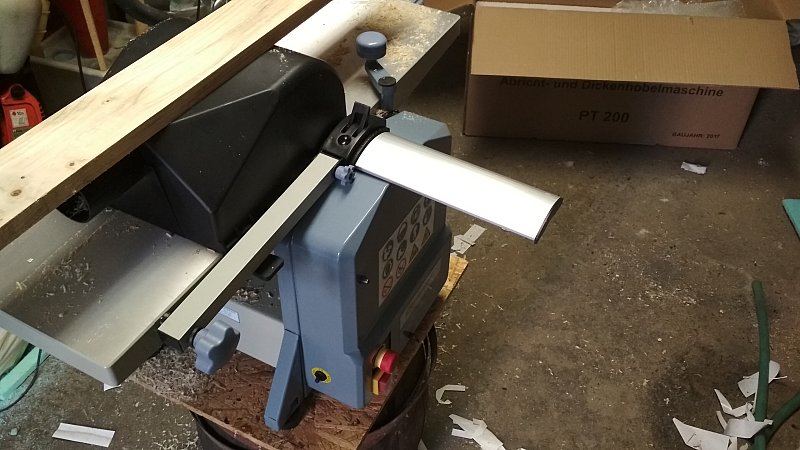

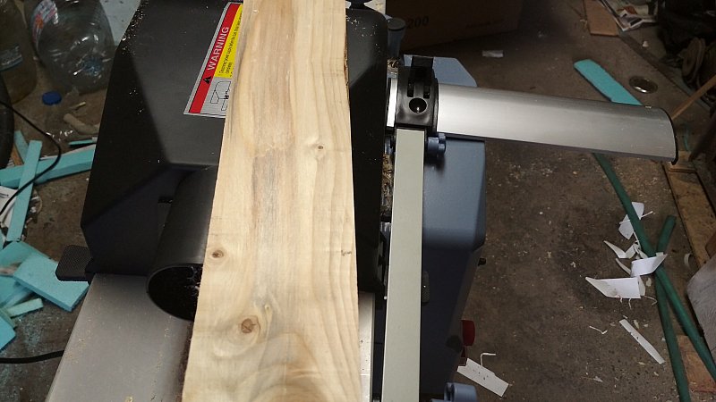

piper4o - напреднал
Здравейте отново,
да се похваля-купих си абрихт-щрайхмус Бернардо.
Благодаря на всички за съветите.Избора беше основно от Вас за което сърдечно благодаря.
Машинката я избрах по съвета на EDI,и след консултация в магазина.Оказа се,че Ейхела е с гумени валове,а Бернардото с метални.Гледах го, хареса ми цената/намален от 666 на 550 лв/ и го взех.
Освен това писах на сайта който предложи profesionalist_wood ,но доставката не се връзваше с крайната цена в БГ.
След това го пробвах-страхотно гладка излиза дъската.
Ще пробвам самоделният ми конус сепаратор със прахосмукачка дали ще смогне на този звяр.
Но установих следният проблем-накрая на дъската след като мине през щрайха излизат последните няколко см с 1 мм по тънко от колкото в средата.
Не знам дал ме разбирате, но след като пусна дъската през щрайха последните няколко см са по вдлъбнати.
Вижда се на една от снимките.
Как се избягва този дефект?
Меджду другото това съм го виждал при рендосване на абрихт и си мислех ,че нещо не ми е наред с регулировката.
profesionalist_wood - майстор
Честито и безаварийна!
Нормално е да прави така щрайха. Когато пъхнеш дъската веднага отиваш на другата страна където излиза дъската и леко повдигаш самата дъска нагоре с 5 мм(по усет) и машината да е здраво закрепена с болтове за основата.
Ако не стане,сваляш с по-малко от материала по 1-2 мм
