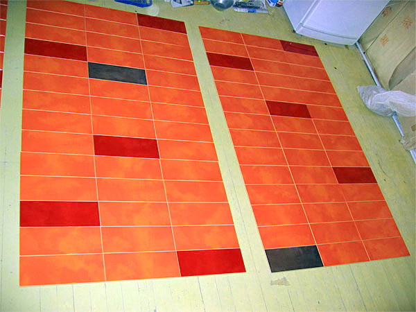

Квадратът е към 36.хх лв. Оранжеви са - както казах, това не им е реалния цвят. Доста приятен мек оранжев. Може би най-близо е на последната снимка най-долната плочка в дясно (най-светлата).
Ето това е линка от сайта им: линк
За жалост (може да е само от моя монитор де) и на сайта им не се виждат в истинските цветове. Имаше страхотни фризове към тая серия, но ние изрично решихме, че банята ни е доста малка за фризове.
Ако ми остане време, като почна да ги слагам ще взема едно парче от плочка и ще напаснем цвета на колежката дизайнерка на монитора - той е добре калибриран и би трябвало да може да се направи снимката в реален цвят без проблем.
Вечер като влнеш в тази стая и не светнеш лампата, плочките изглеждат още по-добре отколкото на светло. Това ни наведе на мисълта, че не искаме ярко осветление в банята. Сега мъдрим над голямата дилема какво да е това осветление, което хем да не е ярко, хем като чистиш да ти е достатъчно осветено.

може би така
крум - специалист
Да, нещо такова на лампа. На дневна светлина са още по-светли.

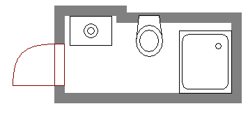

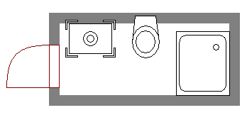

Както съм направил стената между банята и кухнята, тя ще бъде с еднаква дебелина навсякъде - 14 см. вътре и 19 см отвън.
Това е минималната дебелина за вграждане на казанчето.
Днес докато разглеждах разни снимки на бани и видях една с вградено в ниша огледало.
От тук ми щукна, че навсякъде с изключение на местата, където е тръбата за канала и казанчето, стената е куха.
И... разбира се веднага започнах да се замислям защо съм тръгнал да правя стената еднакво дебела навсякъде.
Та идеята е да се изтъни стената в частта си между вратата и тоалетната (казанчето). Така банята там ще се разшири с 10 см.
Като работа ми се вижда не лека задача - най-малкото ще се разглобява гипсокартона в 1/3 от стената, което няма да е лесно и ще се купува/транспортира още един лист гипскартон. Водопроводът ще се преправя пак. Ще се слагат нови профили... абе въобще усложнения ще има.
Със сигурност ще пострда и шумоизолацията - там, където ще се изтъни стената, ще има само 1 пласт минерална вата.
Прилагам скици.
Давайте идеи.
Иначе до утре няма да пипам нищо. Ще го оставя да преспи.
Новата чупка, която ще се получи в стената
Банята както е сега

Няма да го разбивам. Преспах идеята и се отказах... Не искам ръбове в банята.

Браво. Круме! До тук екстра! Цвета на плочките не си личи извъобще какъв е, но щом на вас ви харесва - значи са хубави! По принцип оранжа и червеното никога не излизат реални, пък и много зависят от светлината :)
