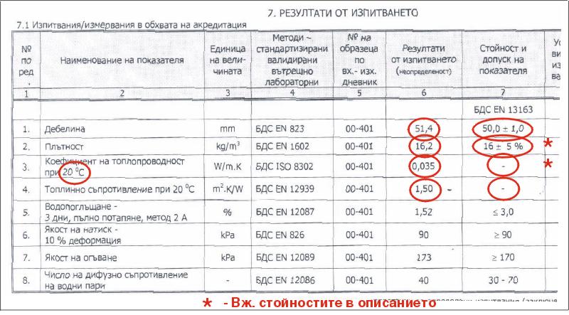

8180 - майстор
Master_Kenobi написа:
Да не си се объркал нещо? Само дебелината се разминава с +0,4 мм.
Абе, мисля, че НЕ:
1. Не отговаря
2. Обявено 15кг/м3 - 7% отклонение, дори извън обявената странна норма 16 +/-5 %!?
3. Обявено 0,033 - 6% отклонение. Отделен въпрос е кой се изолира при 20оС.
4. Странен показател (изчислява се по 3) - дублира се, а и не можах да го получа нито от обявената, нито от измерената ламбда. Отделно не съм сигурен дали наименованието е точно, ама не ми се рови (Нар. №7).
6. На границата.
Само казвам, че трябва да се проверява какво пише и дали се отнася за интересуващия НАС случай.
А отдолу пък пише, че е забранено копирането - велика тайна някаква!?
Малко спам се получи, сори.
