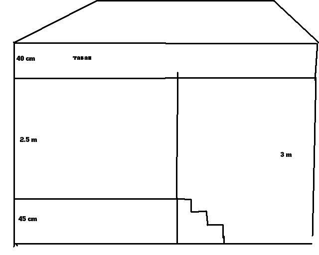

Сградата е на две нива, 2 от помещенията са на кота нула, а останалите са на кота +0.45 ( не зна,м дали се изразих правилно , но плочата им е на 45 см над плочата на на трите) . Аз не разбирам от външна изолация но предполагам че се слага до земята(или греша)Външната изолация тепърва ще се полага, сградата е на груб строеж. Ако е така на част от помещенията (които са на кота 0) ще имам изолация до плочата респективно земаята, а при останалитре ( кооито са на кота + 0.45) изолацията ще стига 45 см под плачта им .Що се отнася за нагоре- над горната плоча - там е необитаемо таванско помещение с площ 136 м, , 40 см надзид, 3 кв. метра прозорци, покрива е керемиди под тях , наилон и под него талашитени плоскости, в бъдеще мисля да слагам вата между греите но това не е сигурно, зависи от финансите :) надявам се че ви отговорих ако не ще снимам проекта и ще го кача

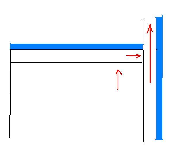

Здравейте, пращам схема (Схема 1)за да се разбере за какво иде реч. Къщата е на груб строеж и няма никааква изолация.на външните стени ще се слага външна толоизолация- 7 см стиропор, въпроса ми е каак да изолирам пода и тавана. По думите на Антон върху таванската плоча слагам найлон и върху него фибран ( а колко см са достатъчни?) За пода по това което празбрах от отговора на Антон е че външната изолация трябва да стига 80 см под плочата. Вярноли е? Ако е така как се спира просмукването на вода от почвата към топлоизолационните плочи?

3 при вариантите при които топлоизолацията се поставя върху таванската плоча, външната стена, която е изолирана само отвън , не действа ли като термомост (схема 2) топлоизолацията е показана със синчо
4 Последно как да предотвратя топлинните загуби от пода?

3. Правилно отбелязваш проблема. Решението е да сложиш ТИ на ВСИЧКИ вертикалните стени или поне на част (40-50см) във височина - всичките са термомостове. Като се отчете това малко става "на кантар" т.1 или т.2
4. Тук вариантите са много, но и задачата е отговорна - трябва да е здраво и съобразено с останалото до ниво "чист под". Няма го във въпроса, но по-горе питаше.
И според мен е задължително да топлоизолираш основите - ако не е чак на 80см., поне докъдето можеш.
Въпросът с хидроизолацията е отделен и също задължителен - има варианти във форума, основно мазани и рулонни. Най-добре, според мен това да се направи преди ТИ. Отделно да се отведат добре повърхностните води настрани от основите.
