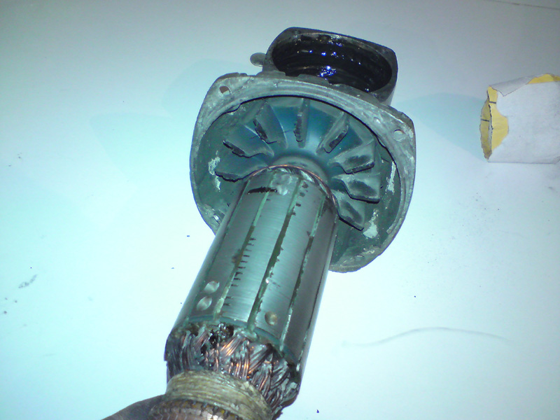

4848profesor написа:
При тези ъглошлайфи (алуминиев корпус ), модел WSBA 1400 ...........
Същия днес ми изпуши в ръцете ... :sad:
Много ме е яд ... сумати години ми служи вярно.
Знаете ли сервиз, който да се занимава с тия машини или да я започвам разглобяванката... :-D
Части дали се намират ? :?

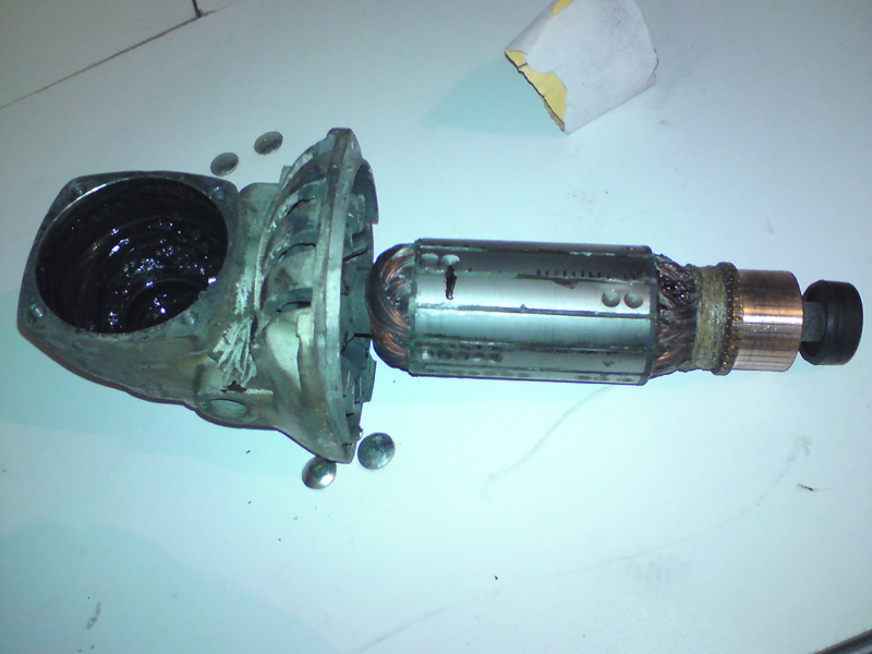

bgtok - специалист
Проблема е в ротора ... Изображение
Знае ли някой къде се предлагат части за тази машина ?
И как се демонтира ротора от редуктора?
Благодоря предварително !! Изображение
bgtok - специалист
Оказа се, че отдавна няма части за тази машина...
Минавам на вариант- пренавиване на ротора и смяна на
лагери и четки (така и така е разглобен).
Лагерите не са за смяна, ама за всеки случай...
М/у другото, не мога да си спомня точно кога съм сменял
за последно лагери, но мисля, че беше някъде 2004-та.
Тази машина е на не по-малко от 23 години, а луфта на пиньона е
по-малък от този на нов Bosch от същия клас. Изображение !

bgtok написа:
Готово! Изображение
Ротора пренавит, лагери и четки сменени.Като нов е!Изображение
http://jovev-bobinage.com/ Тия момчета си разбират от работата!
