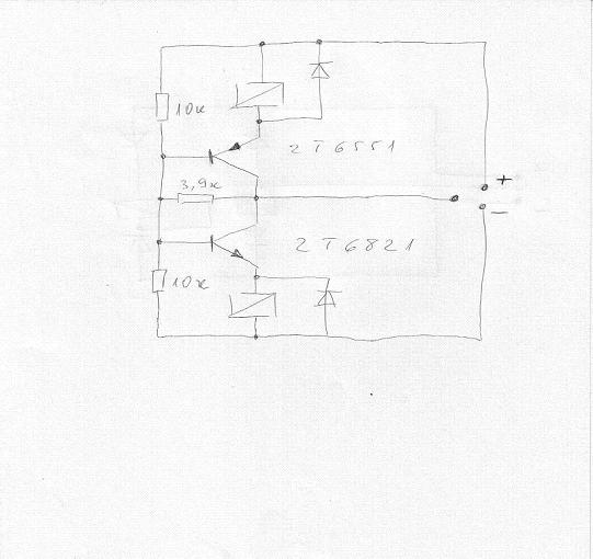

Освен това, ако Т2 е с по-голям коефициент на усилване, при първоначалното подаване на напрежение, може да сработи за кратко преди Т1 и след това да изключи.
Taка е, но това не би довело до сработване на Rel2.Проблема всъщност е друг, а именно консумацията на схемата в състояние на покой (5-6mA).
lz1wvm - специалист
Малко със закъснение схемата с два транзистора,която предложиха колеги.Съпротивленията са смятани за усилване на транзисторите около 200 и захранване 12 волта.
ПС. Сега видях,че съм обърнал наименованията на транзисторите.
